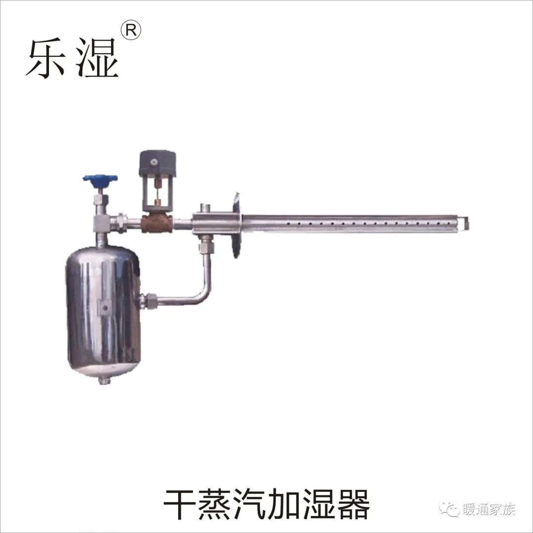

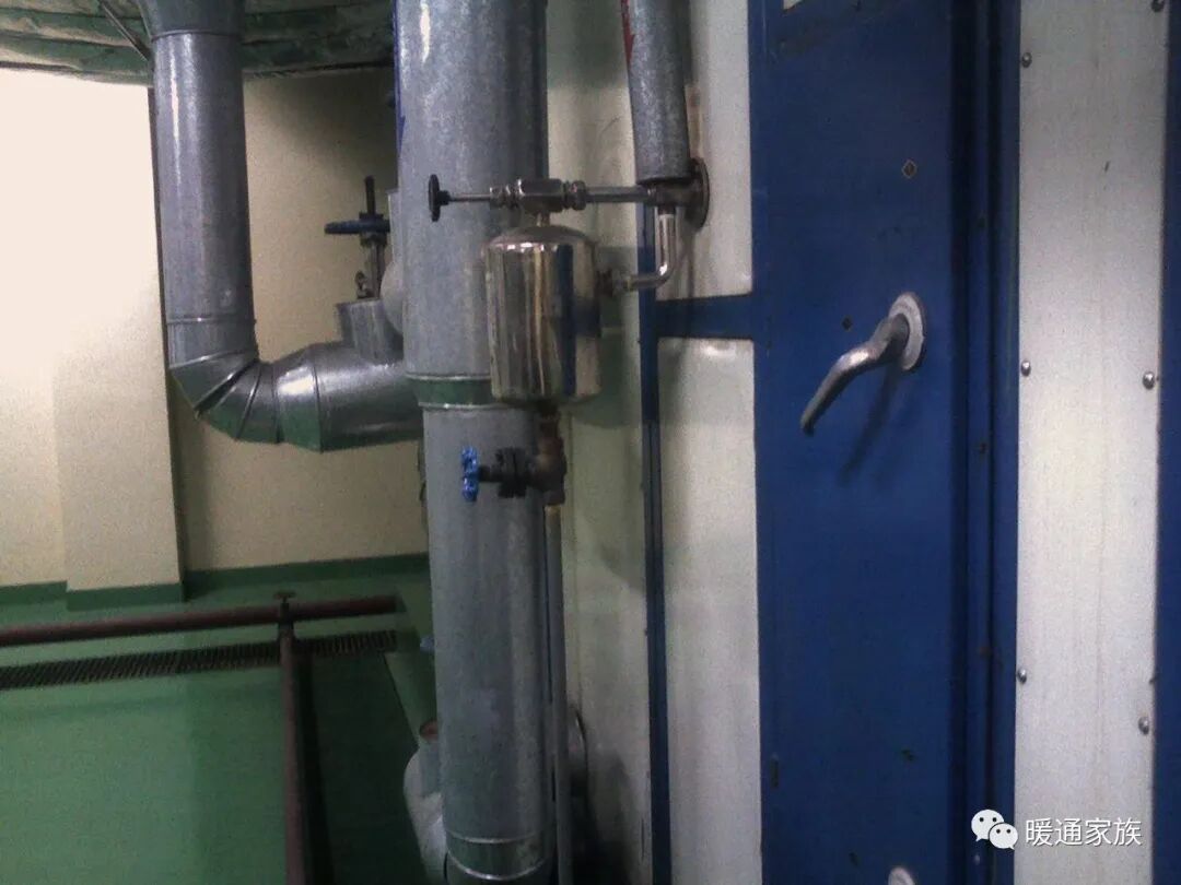

1、进入加湿器的饱和蒸汽压力小于等于0.4MPa。
2、喷管应安装在距加热盘管后至少250mm的位置。
3、加湿器吸收距离大于等于500mm,喷管与气流方向一致。
4、干蒸汽喷管长度应略小于风管或者空调机组的截面宽度。
5、喷管的末端应向上略有倾斜,以利于冷凝水能全部回流到蒸发室内。
6、如果接入干蒸汽加湿器的一次蒸汽压力超过限值,应设置减压装置。
7、一般情况下建议选择单喷管,如遇到下列情况,选择多喷管:
①、风管内风速大于4.0m/ s;
②、风管内的空气温度小于18℃;
③、加湿量较大,单喷管无法满足加湿要求;
④、采用多喷管时,喷管间距应相等。
⑤、本安装图集仅提供单喷管安装示意图。

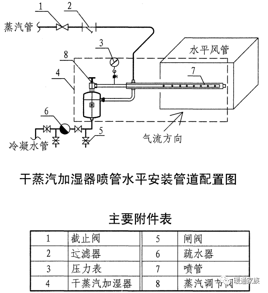

8、疏水管线尽量单独设置,如只能采用共用疏水管线,管道压力应小于等于0.1MPa,否则应加大疏水器型号。
9、加湿器喷管与电源控制元件应保持2m以上的距离。
10、千蒸汽加湿器后应加装消声器,空调机组用消声器安装在风机出口处,风管内加湿器消声器安装在加湿器后。消声器具体型号及位置由设计师根据实际情况设定。
11、干蒸汽加湿器喷管通常采用水平安装方式,即蒸汽自动调节阀直立在空调机组(或风管)外侧,喷管水平安装在空调机组(或风管)内。管道配置图如下图所示。
