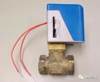

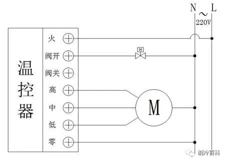

两线电动二通截止阀:
执行器是两线式,接零线和开阀线,无固定的连接,可任意接这两根线。更换时要关闭温控面板。
阀体为截止阀,有方向,接入水管时要注意水流方向与阀的方向是否一致,否则制冷量下降甚至不制冷。
两线电动二通截止阀接线图:

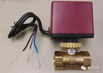

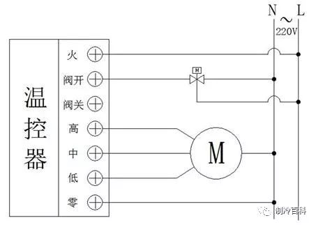

三线电动二通球阀:
执行器为三线式,接线方式为:棕色线接电源火线,黑色线接电源零线,蓝色线接开阀线。严格执行,不可接错。更换时必须将风机盘管电源断开,不可只关闭温控面板,以免触电。阀体为球阀,理论上无方向。
三线电动二通球阀接线图:

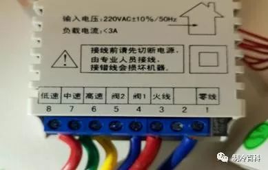

测定此类温控器电动阀接线柱的方法:
以下这种温控器电动阀接线柱未标开阀、关阀,只标出阀1、阀2,通常情况阀1为开阀,阀2为关阀。
若不确定可先接入火线和零线,通电,然后将面板关闭或在非制冷的模式,用电笔测量阀1、阀2接线柱,有电的为关阀,无电的为开阀;又或者在制冷的模式下,有电的为开阀,无电的为关阀。

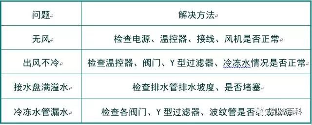

常见问题及解决方法:
