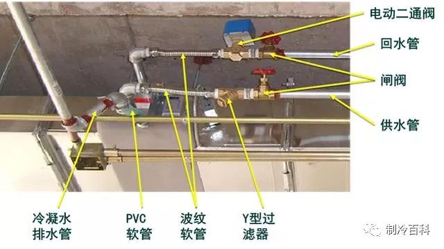

风机盘管接管图:

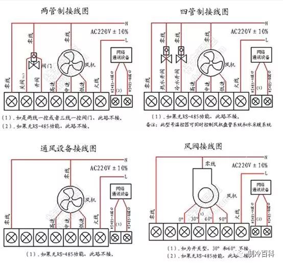

风机盘管接线图:

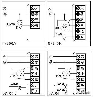

目前风机盘管常见接线如下:
风机盘管温控器接线:

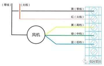

1、零线,2、火线,3、高档,4、中档,5、低档,6、开阀,7、关阀。
无阀风机盘管接线原理:
按照图示进行接线,1号线接零线,2号线接火线,3号线接高档,4号线接中档,5号线接抵挡,把每根线插入端口,用螺丝刀顺时针拧紧。

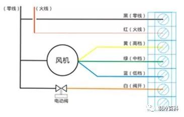

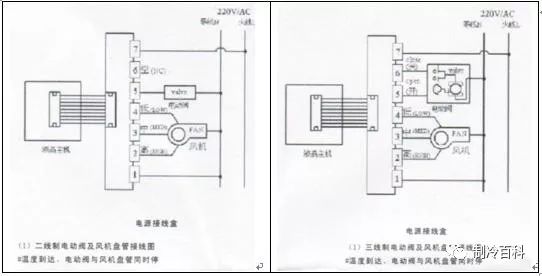

两线制阀风机盘管接线原理:
按照图示进行接线:1号线接零线,2号线接火线,3号线接高档,4号线接中档,5号线接抵挡,6号线接开阀,把每根线插入端口,用螺丝刀顺时针拧紧。

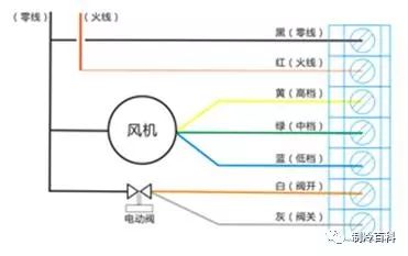

三线制阀风机盘管接线原理:
按照图示进行接线,1号线接零线,2号线接火线,3号线接高档,4号线接中档,5号线接抵挡,6号线接开阀,7号线接关阀,把每根线插入端口,用螺丝刀顺时针拧紧。
