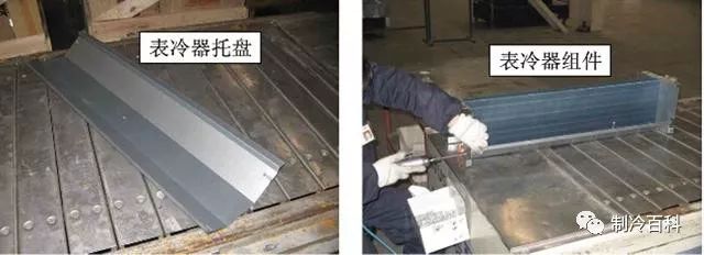

一、安装表冷器
1、把表冷器托盘放到线体上检查表冷器有无残缺损坏。
2、把表冷器固定在托盘上,要注意期间表冷器没有翅片倒坏、翅片太湿、表面出现白灰状物体等不良现象。

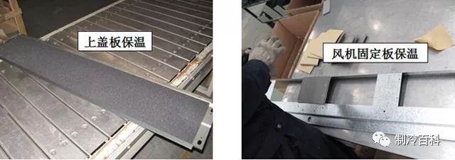

二、安装上盖、风机固定板保温
上盖板保温采用的是黑色海绵,保温隔音效果不错,要注意粘贴到位、没有褶皱、漏洞、歪斜等现象。最后在风机固定板贴上海绵板。

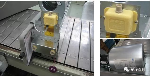

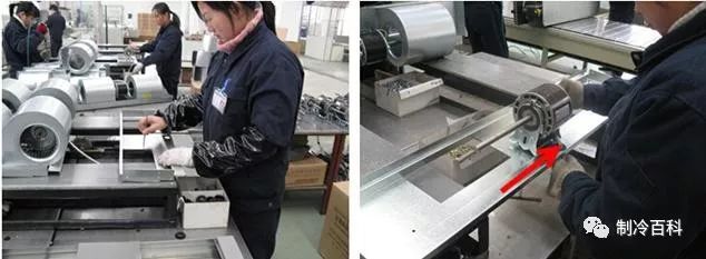

三、装电机
首先检查电机有没有导线破损等影响接触的问题,然后确认合格后,装上电机。

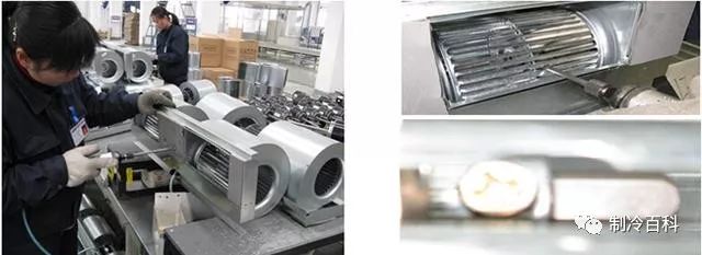

四、装风机
首先检查风机的风轮有没有凹凸等变形现象,检查合格后,把风机和电机安装在一起,期间一定注意风轮不要安装反了。

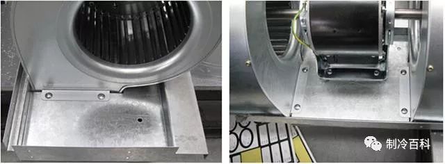

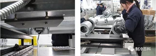

五、安装风机、电机
首先要检查风轮轴与电机轴是不是配合到位,然后把风轮与电机固定在一起。

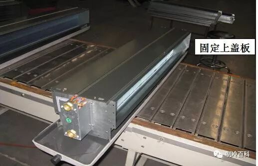

六、安装凝水盘、上盖板
首先把表冷器放到凝水盘里面,然后连接固定,最后盖上上盖板。
七、固定风机组件
首先注意电机线一定放在电机组件下面空隙的地方,以防导线损坏,发生漏电事故。然后用气动枪固定电机组件,上盖板,托盘。

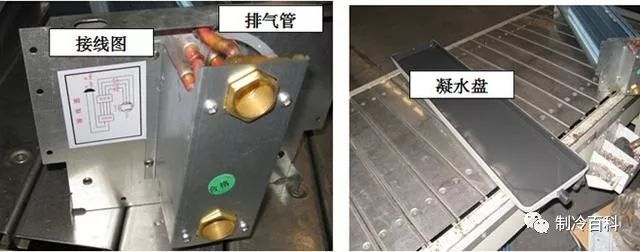

八、接线图与排气阀
贴上接线图,一定注意牢固美观,无褶皱。然后把排气管插到排气阀上,注意出口朝下。

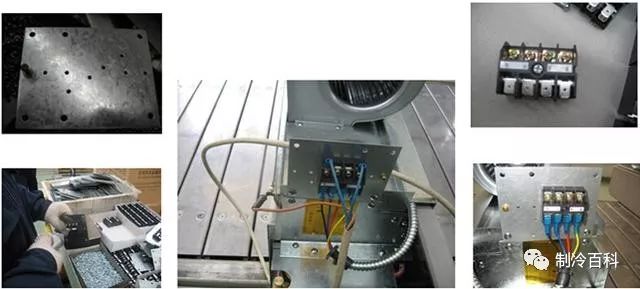

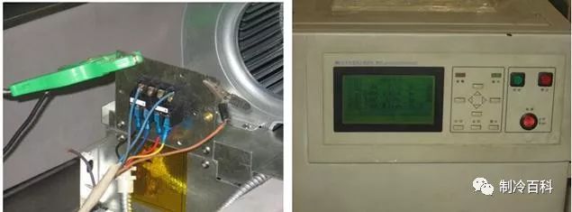

九、安装固定接线排与安检测试
首先接线端子与固定板安装固定在一起,用螺丝钉连接。然后取电机线,按照“黑—低、蓝—中、红—高、黄—零”的顺序将电机线插接到接线排上,插接要牢固,以免出现脱落的现象。
十、固定接线排以及安检测试
十一、固定接线排盒

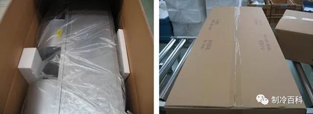

十二、套袋、封箱
