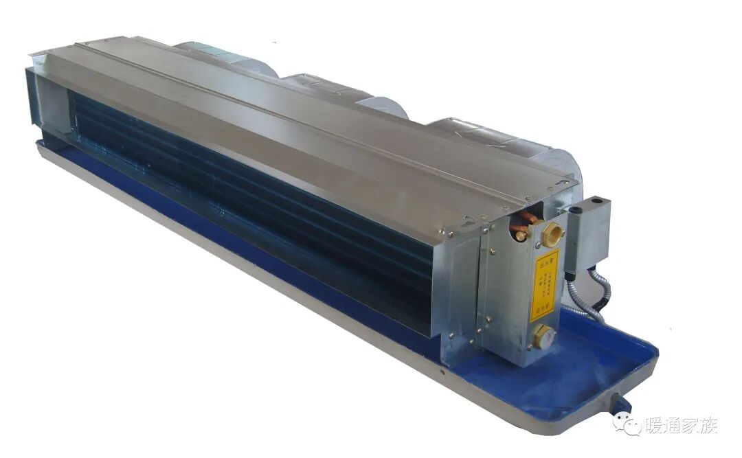

1、风机盘管机组作为空调系统末端空气处理设备,广泛用于宾馆、公寓、办公楼等的集中式空调系统中,其风量范围360?/h~2600?/h。
2、风机盘管机组使用220V/50Hz交流电源, 采用的电机型式有两种:单相电容式电机和直流无刷电机,后者比前者效率明显提高。
3、风机盘管机组有单盘管和组合式盘管两种盘管组合形式,对应空调水系统分为两管制和四管制。
4、风机盘管机组有干工况和湿工况两种运行状态。干工况风机盘管只承担室内显热负荷,不承担湿负荷,盘管无冷凝水,消除了细菌滋生的潮湿环境,有利于空调房间空气品质的改善。

6、风机盘管机组结构形式有立式、卧式、卡式地板嵌入式等多种形式,可明装亦可暗装。
7、风机盎管机组接管方式分左式和右式(以面向出风口来区分左右式)。

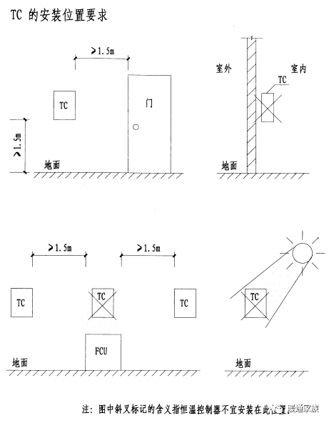

8、风机盘管机组具有变负荷特性,其控制方式有两种:风量调节和水量调节,两种调节方法多同时使用。风量调节包括两种方式:
①、通过手动三速开关调节电机输入电压,改变风机转速。
②、直流无刷电机根据给定的室内温度自动改变风机转速。但随着风量减少,室内气流分布不均匀。水量调节有两种方式:
a、通过温度敏感元件、调节器和水管路上的电动两通或三通调节阀自动调节进入表冷器/加热器的水量,以适应室内冷热负荷的变化;
b、水管路 上安装电动两通阀(开关型),根据风机盘管机组是否使用或室温是否达到设定的温度值来控制水尉通断。以上两种控制方式均可组合在风机盘管温控器(TC)中。温控器带有手动三速风机开关和系统总开关,有些型号的温控器还具备冷/热转换和室温设置功能(与四管制系统配套的温控器必须具备冷/热模式转换功能)。温控器的具体功能要求由设计师确定。
