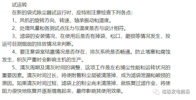

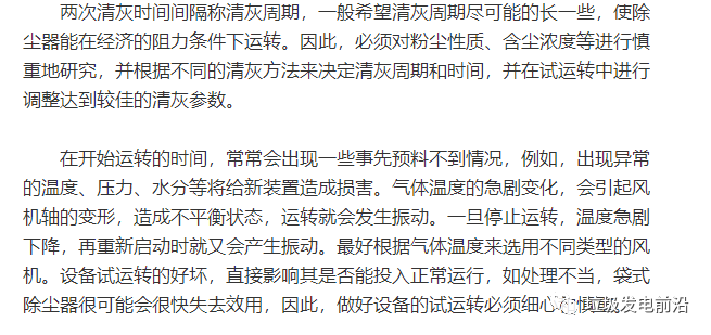

袋式除尘器的运转可分为试运转与日常运转。首先,进行试运转时,必须对系统的单一部件进行检查,然后作适应性运转,并要作部分性能试验。在日常运转中,仍应进行必要的检查,特别是对袋式除尘器的性能的检查。要注意主机设备负荷的变化会对除尘器性能产生的影响。在机器开动之后,应密切注意袋式除尘器的工作状况,做好有关记录。
