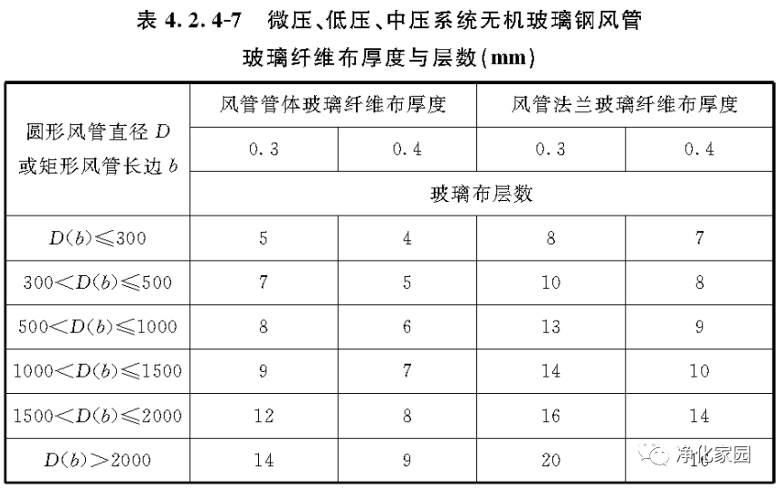

风管玻璃纤维布厚度与层数应符合表 4. 2. 4-7的规定,
且不得采用高碱玻璃纤维布。风管表面不得出现泛卤及严重泛霜。

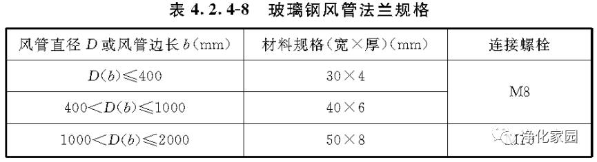

2)玻璃钢风管法兰的规格应符合表 4. 2. 4-8 的规定,
螺栓孔的间距不得大于 120mm 。矩形风管法兰的四角处应设有螺孔。
3)当采用套管连接时,套管厚度不得小于风管板材厚度。
4)玻璃钢风管的加固应为本体材料或防腐性能相同的材料,加固件应与风管成为整体
