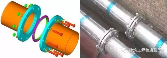

? 管道法兰
1)配对法兰规格、型号相同;与设备法兰连接时应按其规格配对;
2)法兰连接时同轴、平行,法兰面垂直于管中心;

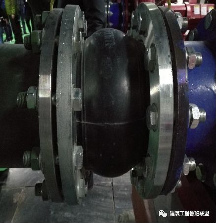

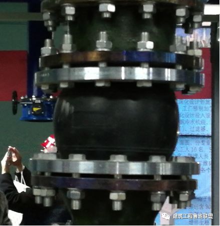

3)紧固螺栓规格相同、方向一致、螺栓露出长度为1/2螺栓直径或与螺母齐平;

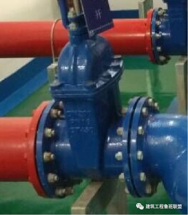

4)连接阀门时螺母放在阀件侧;
5)水平管法兰最上面两个螺孔保持水平、垂直管法兰靠墙两个螺孔与墙平行。
· 法兰标准:国家标准GB9112-9123、机械部标准JB79-86、化工部标准HG5008-5028及石油工业部标准SYJ4,法兰螺栓孔中心相同,JB标准和HG标准的管径为“小外径”,GB标准和SYJ标准为“大外径”,使用时应注意个别规格法兰的螺栓孔数量不同。

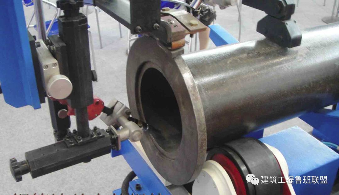

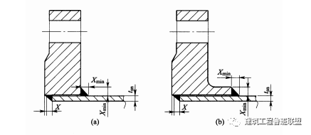

法兰与管子焊接剖面图
法兰与管子自动焊
螺栓方向、长度规范

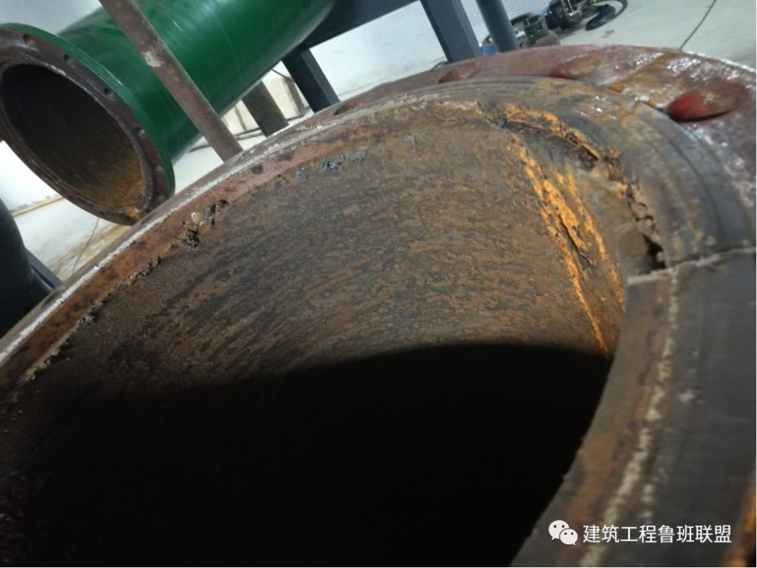

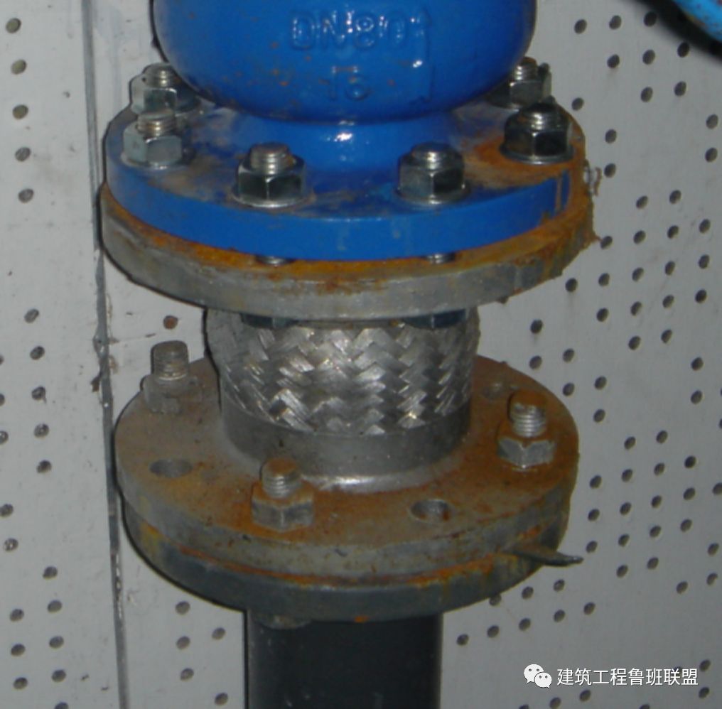

常见问题示例
法兰内圈未焊接
两边螺栓未对齐
法兰不匹配
