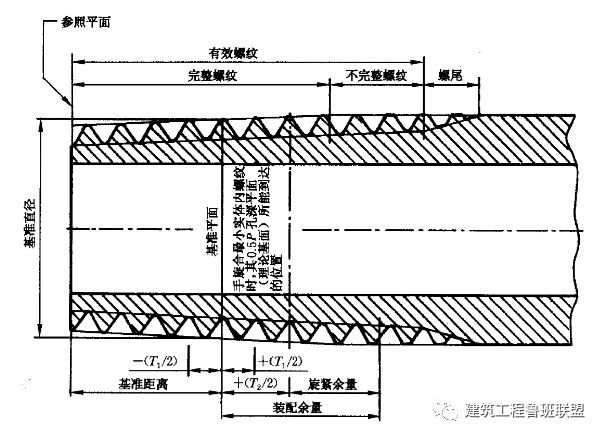

? 螺纹加工

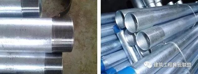

分2-3次切削,螺纹应清楚、完整、光滑,不得有毛刺和乱丝。如有断丝或缺丝,不得大于螺纹全扣数的10%。螺纹还应符合装配公差的要求,有1/16的锥度,防止螺纹之间配合过松或过紧。
圆锥外螺纹上各主要尺寸的分布位置

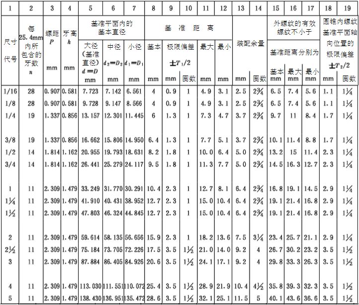

螺纹的基本尺寸及其公差
· 国家标准《55°密封管螺纹》GB/T7306,适用于管子、阀门、管接头、旋塞及其他管路附件的螺纹连接。

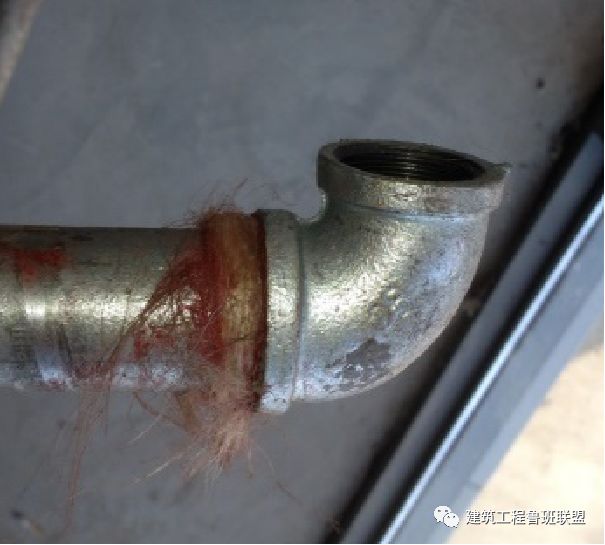

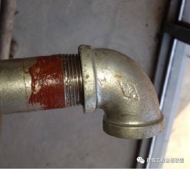

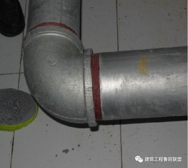

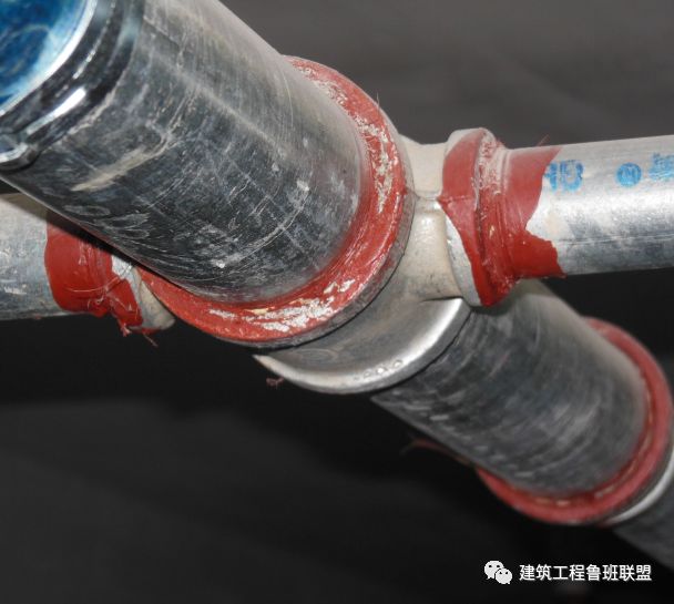

拧紧后露出2-3牙螺尾、清除多余填料、外露丝牙涂刷红丹防锈。红丹涂刷宽度一致,涂层均匀,无流淌、漏涂现象。

麻丝未清理
外露螺纹长
涂刷规范
涂刷随意
外露螺纹防锈处理
