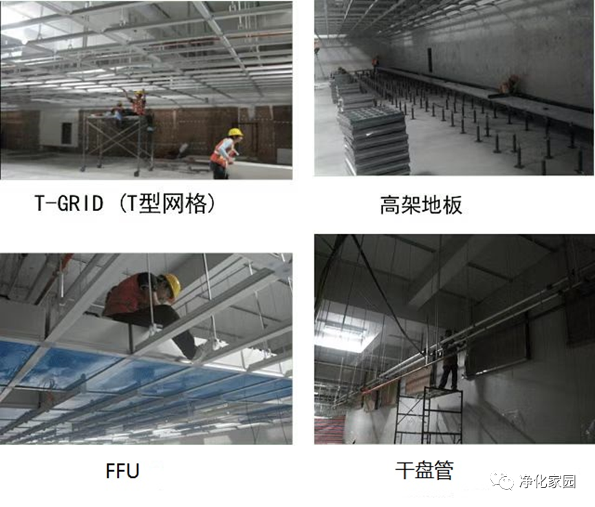

2、高效过滤器安装条件
(1)、高效过滤器安装前,必须对洁净室进行全面清扫、擦净,净化空调系统内部如有积尘,应再次清扫、擦净,达到清洁要求。如在技术夹层或吊顶内安装高效过滤器,则技术夹层或吊顶内也应进行全面清扫、擦净。
(2)、安装时洁净室内必须已经密闭,FFU安装完毕并开始运行,净化空调必须试运转,连续运转12小时以上,再次清扫、擦净洁净室后立即安装高效过滤器。
(3)、洁净室内保持清洁,无粉尘。所有龙骨已经安装并调整水平。
(4)、安装人员必须配备洁净衣,洁净手套以防人为的污染箱体及过滤器。
(5)、为确保高效过滤器的长期有效的工作,安装环境不宜在油烟、多尘、潮湿的空气中。过滤器尽量避免接触水或其它腐蚀性液体,以免影响其使用效果。
(6)、建议每组安装人员数量为6人。

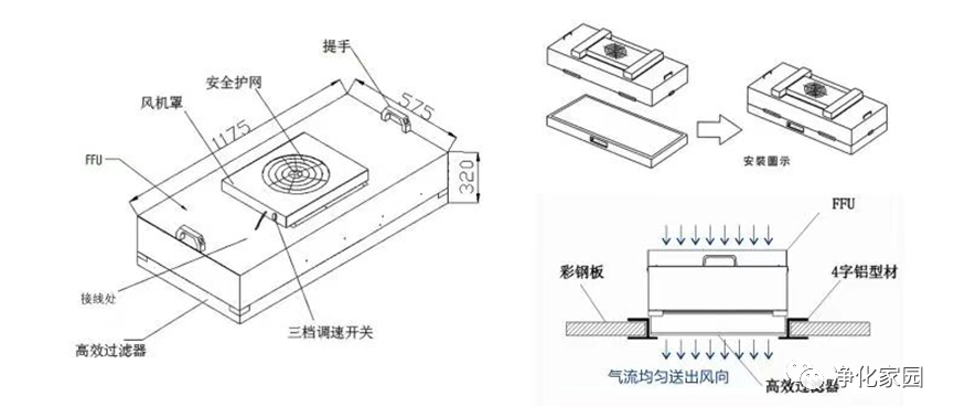

3、FFU高效过滤器安装注意事项
(1)、高效过滤器在安装前,必须对过滤器的外观进行检查,包括滤纸、密封垫片、框架有无破损,尺寸,技术性能是否符合设计要求,外观或滤纸损坏严重的过滤网,应禁止安装,拍照并反映给厂家进行处理。
(2)、安装时只能握过滤器边框,轻拿轻放。防止剧烈振动和碰撞,严禁安装人员手指或其它工具接触过滤器内部滤纸。
(3)、安装过滤器时要注意方向,使过滤器边框标识箭头向外,即外框上箭头应和气流方向一致。
(4)、有安装过程中不得踩踏过滤器保护网,禁止杂物丢弃在过滤器表面上。禁止踩踏过滤器保护网。
(5)、其它安装注意事项:必须戴好手套,注意箱体割伤手指。FFU安装应与过滤器对齐,FFU箱体边缘不得压在过滤器上面,禁止在FFU上覆盖物品;禁止踩踏FFU进风圈。
