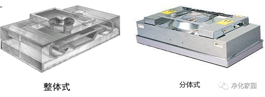

1、外观
(1)、分体式:使过滤器的更换变得方便,减小了安装过程中的劳动强度。
(2)、整体式:增加了FFU的密封性,有效防止了泄漏;有利于降低噪音;有利于减小振动。

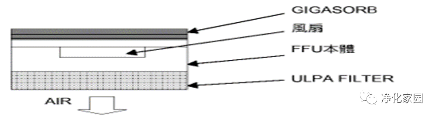

2.FFU基本构造
(1)、箱体:其材质常用镀锌铝合金涂层钢板,铝合金,不锈钢三种。作用一是支撑风机及导风圈,二是支撑导流板。
(2)、导流板:气流的均衡装置,内置于箱体内部,风机下方的四周。
(3)、风机:有单项交流(AC/1Phase),直流(EC/1Phase),三项交流(AC/3Phase)三种。
(4)、控制部件:对于交流FFU,其常用五档调速器或无极调速器;直流系统的控制芯片嵌在电机内部,借助于专用控制软件、电脑、控制网关及网络线路实现远程控制。
(5)、过滤器:
预过滤器:过滤大颗粒尘粒,不织布,初效滤网,滤网框架;
高效过滤器:HEPA/ULPA(高效/超高效);例:H14,效率为99.999%@0.3um;
化学滤网(Chemical Filter):除氨,硼,有机气体等,一般安装于进气口,同预过滤器安装方法。
