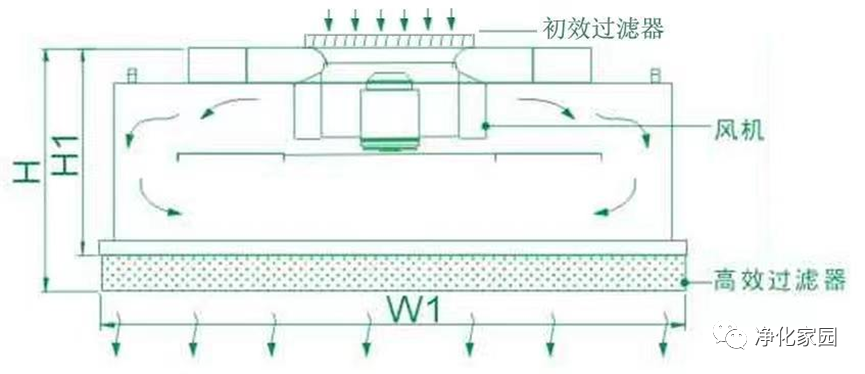

FFU工作原理
风机由FFU顶部将空气吸入并经初、高效过滤器过滤,过滤后的洁净空气以0.45m/s士20%的平均风速经由出风面均匀送出。
FFU风机过滤单元采用轻量化结构设计,可符合各厂家的Grid系统(栅格/网格系统)安装,更可依Grid系统,变更FFU的结构尺寸设计。
内部装置扩散板,风压扩散均匀,出风面风速平均稳定。金属结构顺风道内胆永不老化。杜绝二次污染产生,表面光滑,风阻低,隔音效果优良。特殊入风口风道设计,降低压损与噪音的产生。马达效率高,系统消耗电流低,节省能源成本。单相马达提供三段式调速,可依实际状况调高或降低风速与风量。
