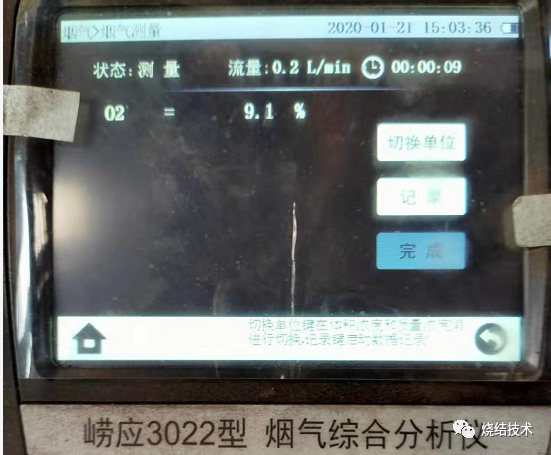

测定漏风率的方法有:
密封测量法、流量测量法、断面风速测量法、热平衡测量法、烟气分析测量法这五种。
由于烧结设备局限性限制,前四种漏风率测定方法未在实践中普遍采用,烟气分析测量法测定结果更方便可靠应用更广泛。
烟气分析测量法的测定原理:
根据漏风率的不同使得漏风烟气的浓度不同,根据平衡方式分析浓度变化来寻找规律,找出测量点漏风量的变化、和烟气浓度变化的关系,从而计算出烧结机前后漏风率。

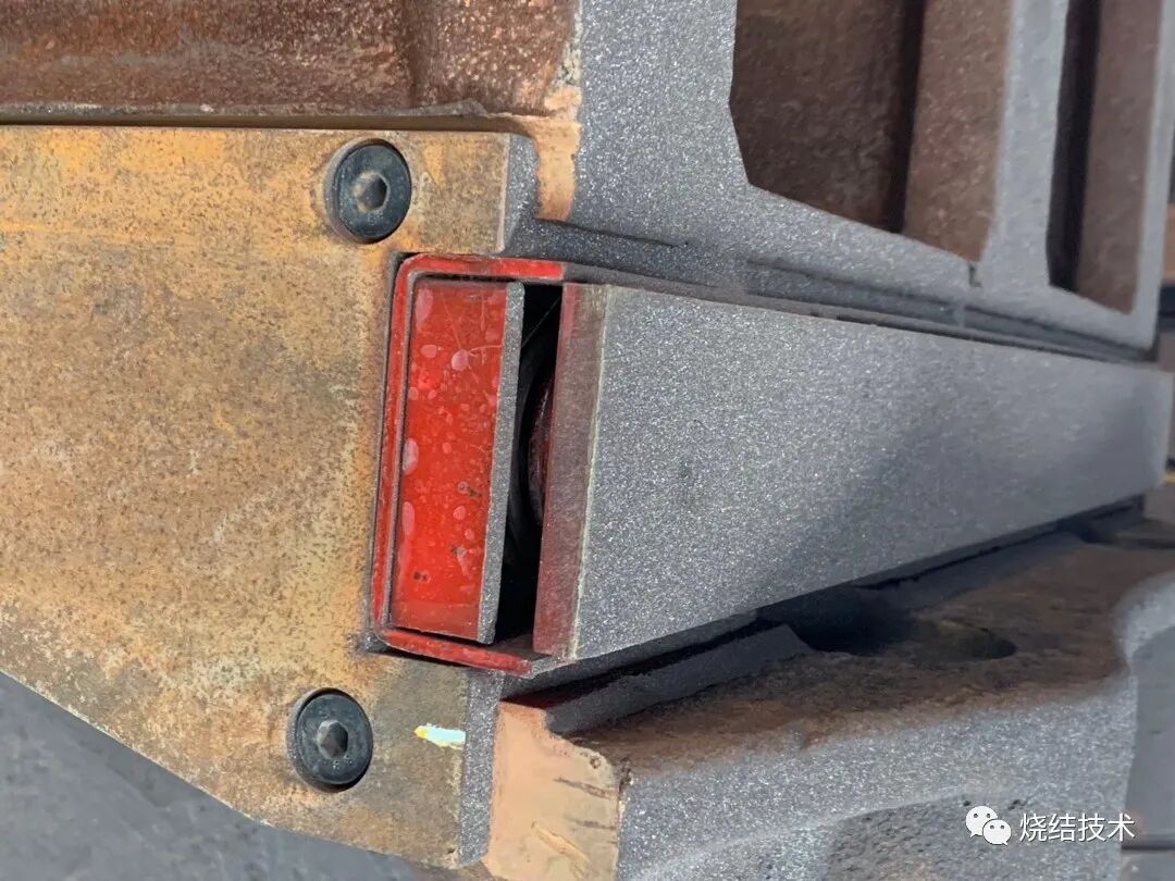

  3.2 烧结机滑道目前解决漏风率的问题主要采用上下两种滑道
  • 上滑道的双板簧密封是在滑动游板与滑道上盖之间通长安装两条板簧,并且用铆 钉铆接。
  • 两条板簧与滑动游板、滑道上盖,消除了滑道上盖与滑动游板之间的漏风问题。
  • 两侧滑动游板同时均匀的向两根板簧施加向下的压力,使固定滑道与滑动 游板之间的接触更加严密,从而减小间隙提高密封效果。
  • 双板簧密封下滑道是采用两个与滑道同长的板簧代替圆弹簧,并且两根板簧分别与滑道底座及滑道游板铆接。
  • 两根板簧既是滑道两侧的密封元件又是弹性元件,彻底封闭了滑道游板与滑道槽之间的漏风。
  • 作为滑道弹性元件的双板簧既使滑道弹性柔和,受压均匀增加了下滑道与台车之间的密封效果,同时加了滑道本身的密封效果。
