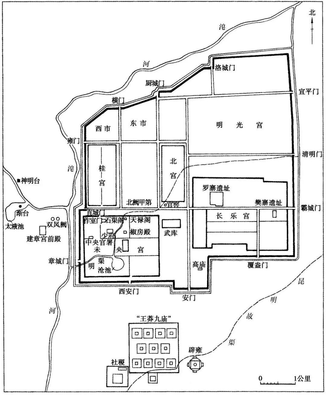

汉长安
魏晋时又修正汉制,如宫城近于中轴线北侧,实行大朝“东西堂”制和“宫衙制(宫城内与朝廷并列的宰相衙门)”;棋盘状的道路和闾里;因山为陵等,都影响了其后南北朝和隋唐的建筑制度。西晋的荀勖考辨典章,检核律尺,也是涉及营造制度的重要事件。

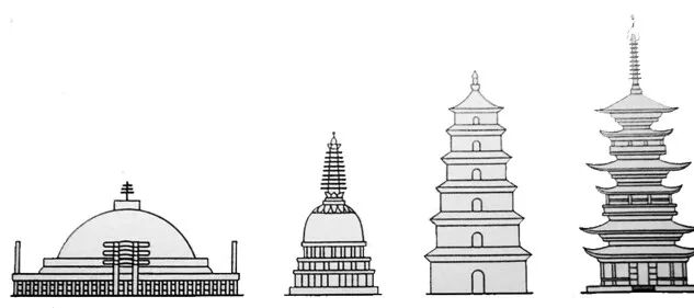

佛教建筑在东汉末从印度折经键陀罗和中亚的巴米扬、帕米尔高原,龟兹等地传到汉土,并在300年左右的时间内,被汉地固有建筑成功涵化,出现了以中国系为代表的东方佛教建筑系统。比如,佛寺在西域时的不规则布局,演为轴线对称的中国宫(宅)院式布局;初传时的以塔为中心,演变为以佛殿为中心;键陀罗的多级窣堵坡( stupa,塔)转化为顶加窣堵坡的中国楼阁式塔等。由于历史上“三武一宗”灭佛事件的后果,佛教建筑这一中国古代保留下来最早的建筑类型,除了晚唐的几座木构遗存,石窟寺和少量的砖塔外(如现存最早的古代地面足尺建筑嵩岳寺塔),其余大都是五代以后的遗构。

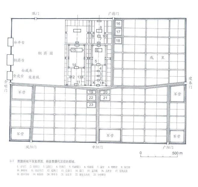

曹魏邺城
佛塔演变

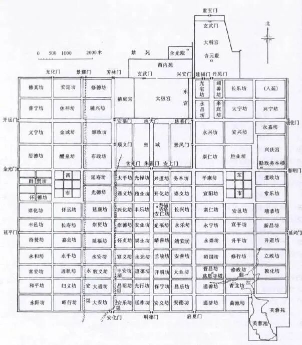

隋唐的又一次大统一,将同中有异的南北朝建筑谱系再加整合,并把对周制的考释,与汉魏以来的建筑遗存相融合,促成了城市、宫殿、坛庙、陵寝、寺观、园林、民居等方面的新变化。特别是颁布《营缮令》,实行宫城—皇城—都城的三重城制度,里坊制度,纵列的宫廷三朝制度,离宫别苑制度,高度汉化的佛教寺院制度,以及依稀可辨的营造用材制度等,都将古风时期的建筑演变推向了高潮。唐朝兼容华夷,崇尚博大,因而“唐风”建筑的雄浑豪劲,确实是有其时代缘由的,与当时的诗词、书法、绘画等文艺作品在风骨上可作类比。可以想见,唐朝的城市与建筑制度及其风范已为后世奠定了基型,中国建筑史上的“古典时期”由此拉开了序幕。

唐长安

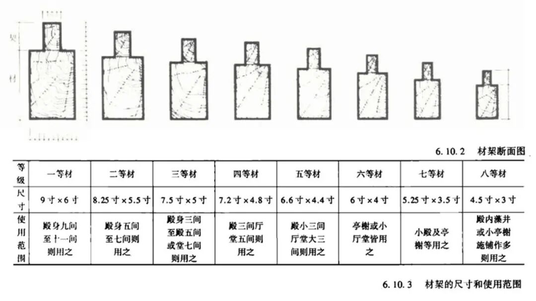

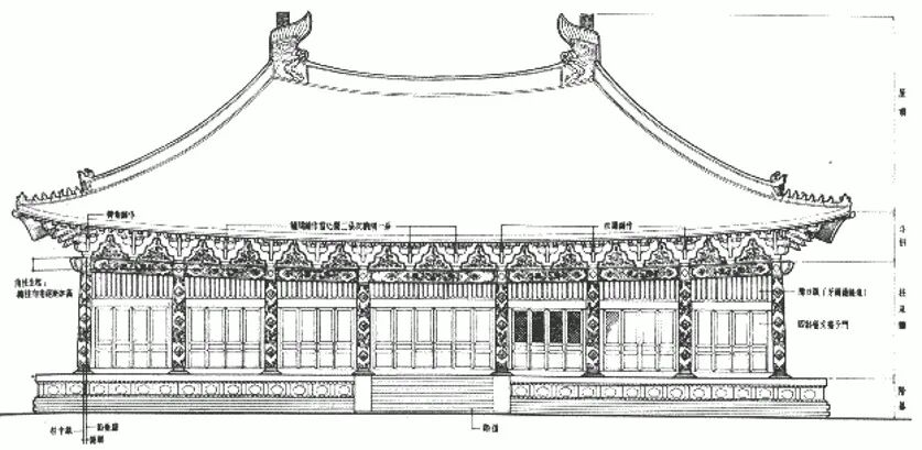

“变造用材”的关键,是确定用料的基准,并要满足两个前提,一是适应于区分等级,二是方便于计算工料。古代惯常的做法是,选择用量较多的大木构件断面为度量基准,因而铺作层的枋木(拱)断面便在首选之中。以斗拱做基准也并非偶然,据李诫本人提及,早在《法式》产生以前,就可能有过“倍斗取长”,以“栌斗”长度为度量基准的习惯(《法式》韵子),唐、辽遗构中已可见以拱断面(“材”)为用料基准,宋代则将之细化成了类模数化的用材制度。《法式》大木作制度开篇便规定,建造房屋“以材为祖,材有八等”;“单材”高为15份,宽为10份,一份即为材宽的1/10,材高加6份(即加一栔,此亦是拱木间或铺作层间的距离)为“足材”,“材” 、“栔”、“份”皆为类模数化的量度单位;房屋的高度,开间、进深和一应构件,都要按房屋等级和材等大小,换算成各构件规定的实际尺寸,然后方可下料施工,此即《法式》所要推行的“变造用材”制度,是打开宋代营造大门的一把钥匙。
材份制
紫禁城总图
诠释这一用材制度的关键,是厘清材等之间的递变值关系。依照《法式》,八等材高在9寸和4.5寸之间递减,其数值关系,似与音律按一个八度音频递减的律管长短排列关系趋近,这暗示了材分八等的动机及其数值变化,应在一定程度上附会了黄钟律,即一等材9寸和八等材4.5寸,分别是对首律黄钟及高八度音清黄钟的比附。按宋代继西晋后,又一次恢复音律古制,强化了以黄钟律为重要根基的礼乐制度,度量衡的修正也必然受其影响。营造尺来自律尺,二者虽不等同,然《法式》材等递减方式与黄钟律的递减规律有着同构关系却是完全可能的。
总之,宋代的营造用材制度属于程度较低的类模数化,可能是牵就礼乐制度的原因,使文化诉求的感性动机,造成了技术操作的不合理结果,其总体思路是将八等材两端常用的大材和小材递减值统一,而将不得不有的递减值变化置于不常使用的四等材和五等材,这样既满足了用材等级和附会礼乐的需要,又便于工料计算和套裁用料,足见其用心之良苦与巧妙。直到清代,以材等递减值统一为前提,营造用材制度才有了更接近于模数化的呈现。

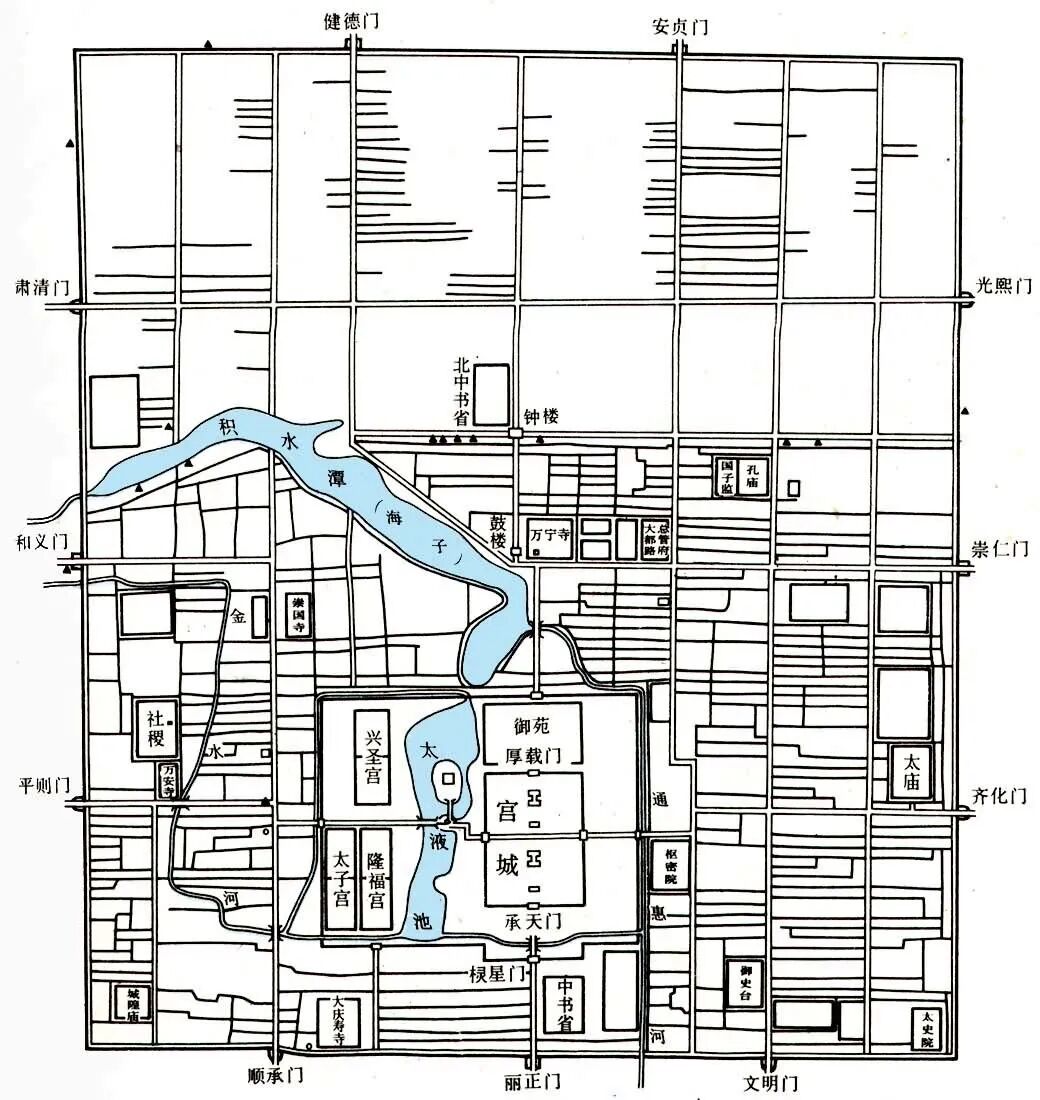

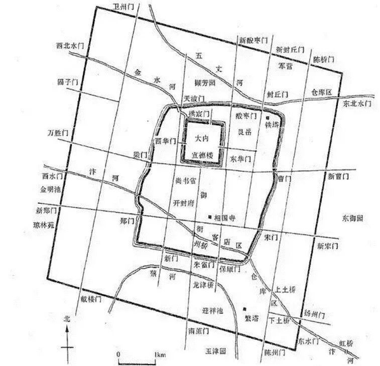

除了颁布营造规程,宋代城市与建筑的主要特征还表现在,由于特殊历史原因造成的双重郭城(子城和罗城),居中的宫城,宫前御街千步廊,雉门五凤楼;左祖右社;轴心舍与工字殿;没有坊墙封堵的厢坊制;曲尽品泉赏石之趣的文人园;理学和庄园经济影响下的城乡聚居制度等。一幅石渠宝籍三编本的北宋《清明上河图》,真实地表达了当时的城乡街道、建筑及其生活场景。作为成熟的典范,宋代建筑的这些特征大部分为元、明、清所继承和发展。因此可以说,中国历史上的“古典建筑”作为营造制度的产物,由唐至宋已经成熟化了。
从建筑式样演变的背景上看,军事上积弱的宋朝,先后受到北方辽、金政权的武力挑战,文化中心逐渐南移,因而两宋之际的官式建筑在式样上较之前代秀丽柔和,渐趋向江淮的地域特征,如翼角起翘、斗拱造型、装饰线脚等,都更为柔曲与西北和华北地区延续“唐风”的辽代式样有所不同,这样一种差异首先是由地域因素造成的。又譬如金朝的建筑式样,在黄河南北分别趋近于宋和辽。所以在技术基础大致相同的前提下,古代建筑式样的特征与变迁,主要是地域文化的差异使然,即主流文化在空间移动中,使建筑在艺术风尚和制作手法上也吸收了不同的地域特征,而朝代的更替却未必就是建筑演变的分野。
元大都
短暂的元朝曾占有横跨欧亚大陆的辽廓疆域,使中外各国、各族的建筑又一次发生了大的交融,以喇嘛教和伊斯兰教建筑为代表的宗教建筑兴盛一时。元朝在建筑制度上继承了宋、辽、金的遗产,特别是都城建设,与宋汴梁和金中都一脉相承,刘秉忠等人还有意识地在元大都规划中进一步复兴周王城制度,如皇城居中,左祖右社,面朝后市等均相附会,同时,元朝也将中亚和漠北民族风格的建筑,揉合在了礼制宫廷的群体布局之中,如畏吾尔殿、棕毛殿等,耐人寻味的是,在中国大陆现存古建筑中,初建于元以前的竟有四分之三在山西,其中唐,宋、辽、金时期的遗构不过100余座(保存唐代主体构架的建筑仅存4座?)。在山西现存全部18000多座古建筑中仅占不足0.6%,也明显低于元代建筑的数量。因而即使考虑到元以后历代的变化因素,仍会判断出元时破坏与重建的规模相当惊人,因此,在元代遗构中,可以普遍观察到毁后重建中虽趋近宋、金式样,但却明显简易于前者的做法,如构架中的减柱及大内额,减梁及大斜袱,以及大量使用未加工或仅粗加工的木料等。

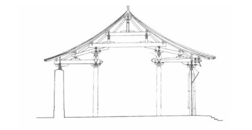

山西广胜下寺剖面图

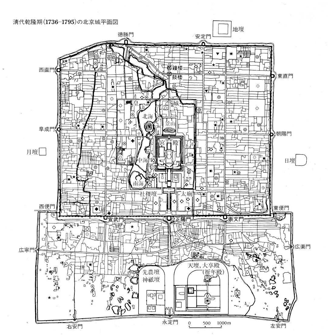

明清是古代建筑体系集大成的时期。在都城和皇家建筑制度方面,将宋汴梁、元大都对周制的复古和演绎发展到极致。如宫城与都城的中轴线几乎重合,完整的三朝五门制度,完整的郊祀制度,以及宏大的皇家苑囿、陵寝等,在民间,街坊和市肆格局及场景,在很大程度上趋于近代特征。入明以来,无论是官式建筑还是民间建筑,都受到了江南苏、赣等地工匠系统的强烈影响,特别是苏州的“香山帮”,对明清官式建筑风格的基调奠定起到了举足轻重的作用。清代宫廷御用家族建筑师“样式雷”,在图纸和模型表达方面,已达到了古代建筑工程设计的巅峰。
明清北京

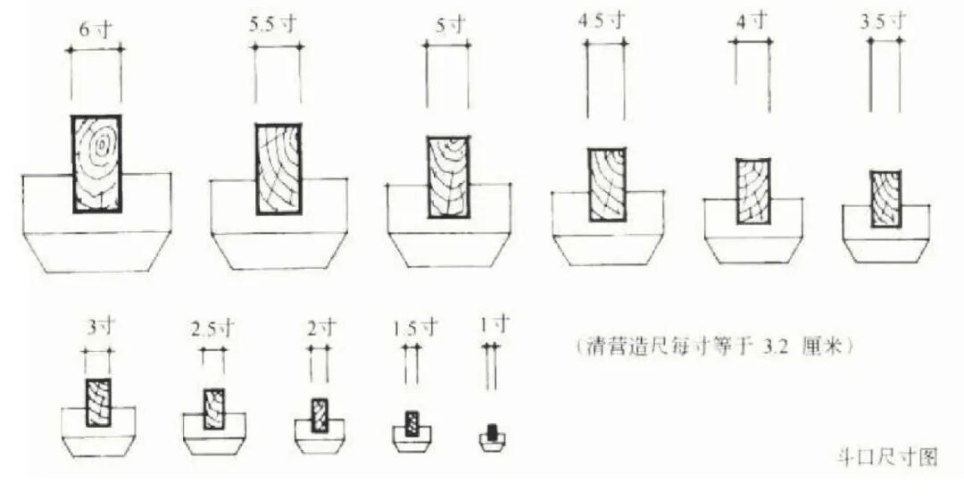

清朝的在用材制度上更为细致合理,工部《工程做法则列》规定,材等按宽度分为十―个等级,以材宽的“斗口”取代材高,作为基本度量单位。这一用材等级制与《营造法式》一脉相承,但明显向实际操作的合理化发展了。其一材等递变推测依然是先定首尾两个材等,一等材宽仍为6寸(清尺),材高减一份为8.4寸,高宽比为1.4 : 1;十一等材宽定为1寸,则材高为1.4寸;11个材等之间形成十个递减区间,材宽递减率为(6寸-1寸)÷10-0.5寸,材高递减率为(8.4寸-1.4寸)÷10-0.7寸。
这样,材等递减终呈线性关系,完全实现了均匀递减的模数变化,在此可看出三个关键点,其一,保留了《营造法式》材等递减的意图,但没有再附会礼乐而致递减值不等;其二,保留了宋一等材宽基值6寸,在6寸和1寸间设10个相等的递减区间,从而成为斗口分为十一等的合理缘由;其三,材高减一份,就使足材高宽比变为二比一,由于清代大量使用四等以下小材等的足材,故更便于取材时的换算。因而清代统一用“斗口”为用料度量基准,这一用材制度,控制了“大式”建筑几乎所有的构件尺度。
斗口制

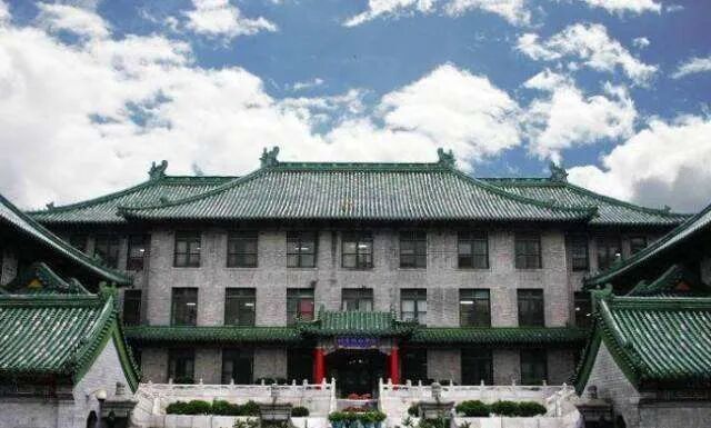

北京协和医院

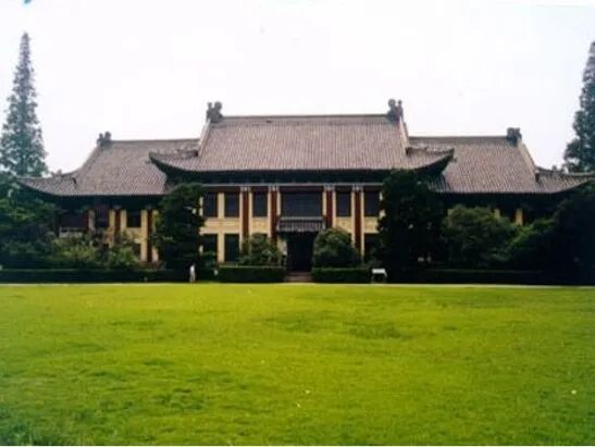

金陵女子大学100号楼

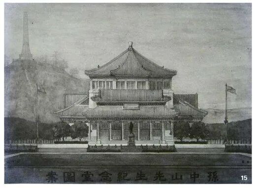

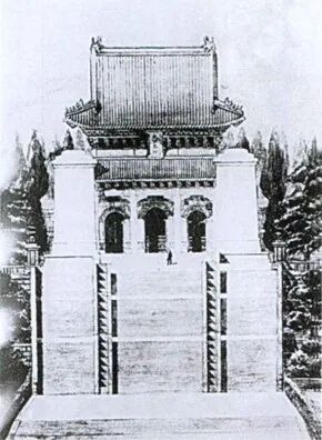

19世纪末,西方建筑师在商贸和传教的背景下,揣摸中国的民族审美心理,探寻文化适应(acculturation)的建筑之路,率先尝试了中国新古典主义的建筑风格。其代表人物是1911年来华的加拿大建筑师胡塞(Harry Hussey, 1881—1968)和美国建筑师默菲(Henry K-Murphy ,1877—1954)等人;他们设计的北京协和医院和燕京大学,都是将现代功能的建筑罩上了中国古典的躯壳。1930年初,丹麦建筑师姆勒(又名艾术华.Johannes Prip-Mfller ,1889—1943)在香港新界沙田境内的道风山,设计了中国传统式样的基督教堂建筑群,属大型中国新古典建筑群,与此同时,庚款留学归国的中国建筑师吕彦直、赵深、庄俊、陈植、童嶲、杨廷宝、董大酉等所设计的中国新古典主义建筑,在手法上将西方建筑师的探索进一步内化为中国建筑师自己的体验。

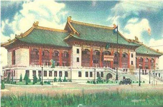

中山纪念堂
大上海特别市市政厅
