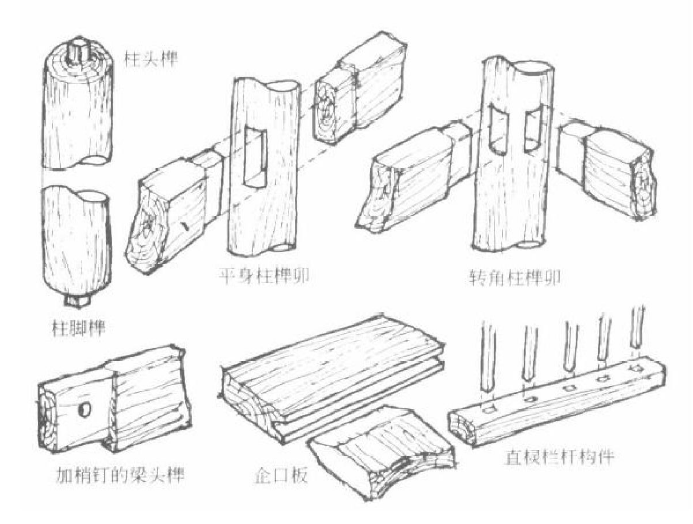

1余姚河姆渡遗址发掘出新石器时代的干阑建筑遗存,已能采用榫卯结合,并已具备多种榫卯类别。

河姆渡榫卯

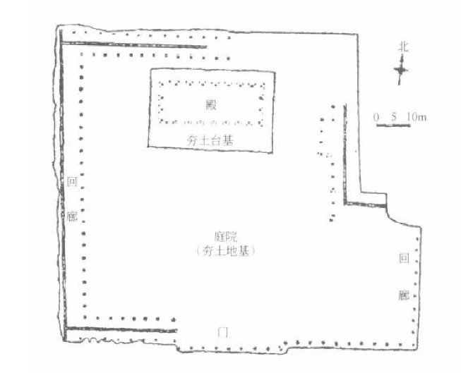

2夏、商、周三代的中心地区都在黄河中下游,属湿陷性黄土地带。承继原始穴居和干阑的营造经验,华夏先民突出地发展了夯土技术。在大型建筑工程中,把木构技术与夯土技术相结合,形成了“茅茨土阶”的构筑方式。

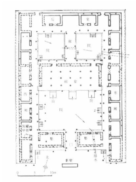

晚夏的二里头宫殿遗址充分展示了这一点。西周的凤雏宫殿、召陈宫殿进一步将“茅茨”演进为“瓦屋”,奠定了中国建筑以土、木、瓦、石为基本用材的悠久传统。

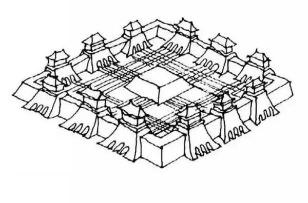

春秋、战国时期盛行台榭建筑,推出了以阶梯形土台为核心、逐层架立木构房屋的一种土木结合的新方式,把简易技术建造大体量建筑的潜能发挥到极致。

凤雏西周建筑遗址

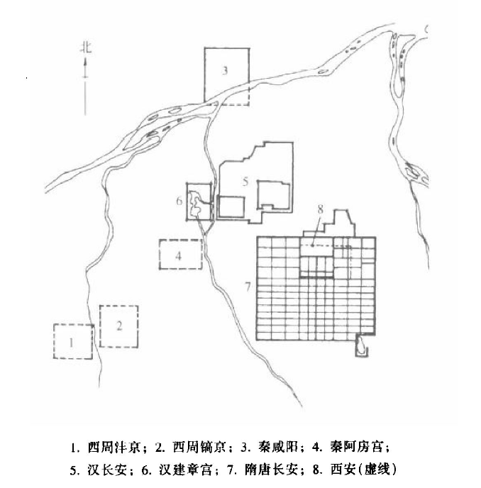

唐长安城是世界古代史上最大的城市。唐长安宫城面积是明清北京紫禁城的6倍。唐代的里坊、街道、寺院和单体殿堂都达到很大的尺度。

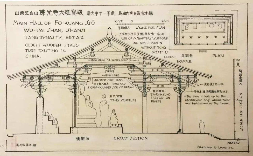

大体量建筑已不需要依赖夯土高台外包小型木构的办法来解决。木构件的形式和用料已呈现规格化的现象,可能已建立“以材为祖”的用材制度。斗拱结构机能的充分发挥标志着木构架整体已达到完善成熟的地步。专掌握绳墨绘制图样和指挥施工的“都料匠”的出现,意味着建筑技术分工和技术管理的进展。

佛光寺剖面图

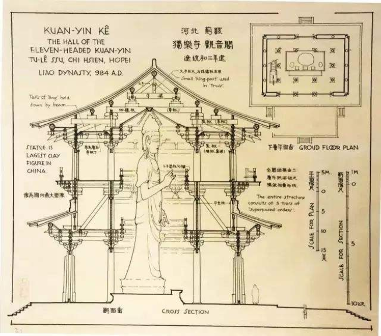

独乐寺观音阁剖面图

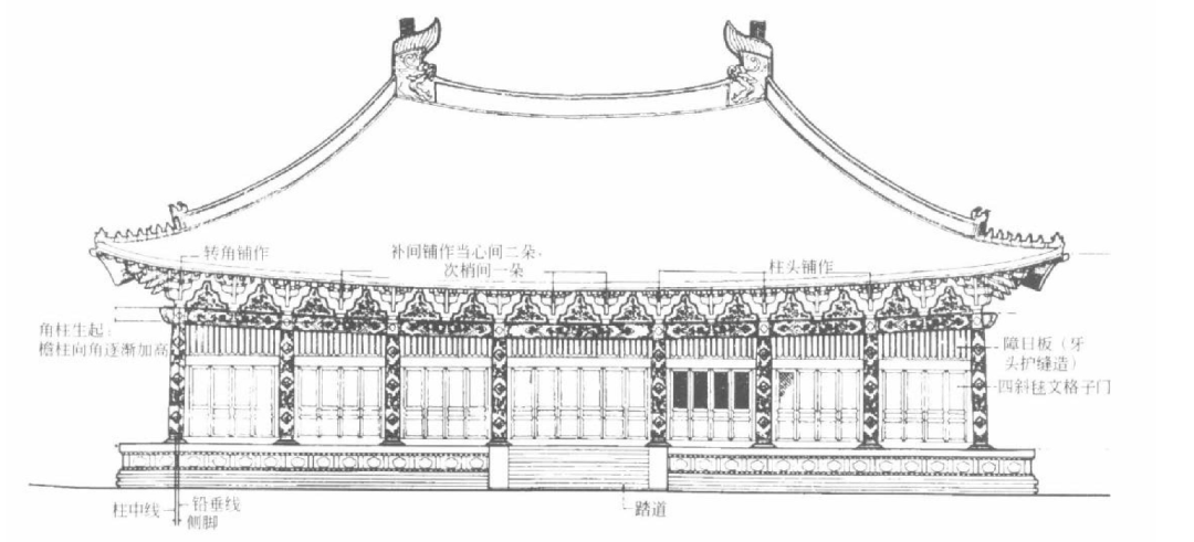

宋式建筑立面示意图

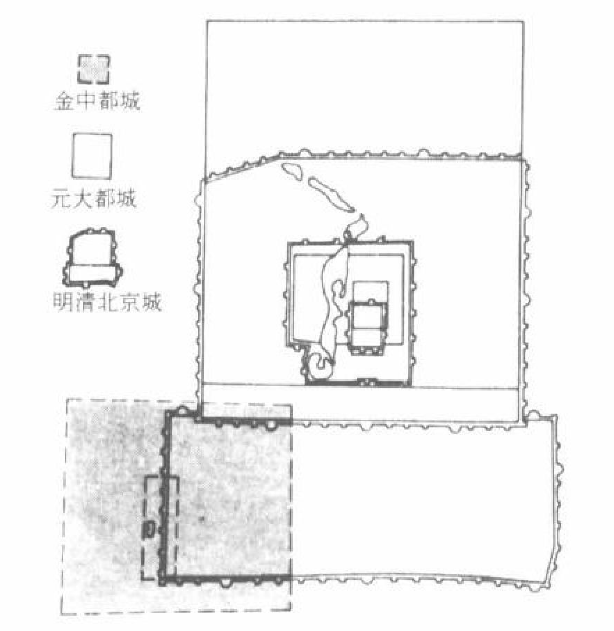

北京城址变迁

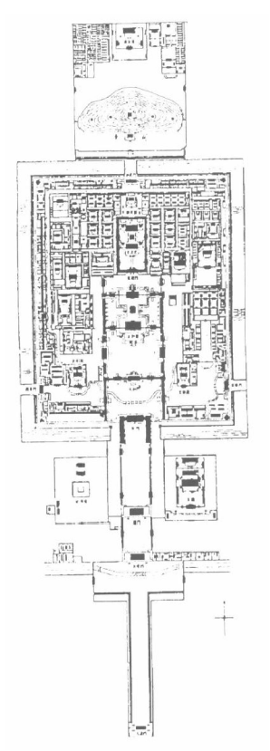

紫禁城总图
