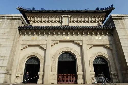

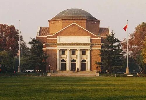

这一堂课上讲的中国建筑主要是指二十世纪初以前的中国的建筑,是历史上曾经建造过的中国传统建筑,并不包括二十世纪以来建造的欧化的、西式的建筑以及包括中国特色的现代建筑,如带有美式建筑风格的清华大学礼堂、带有中国特色的现代建筑中山陵就不在本堂课的讨论范围内。

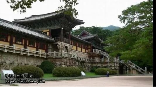

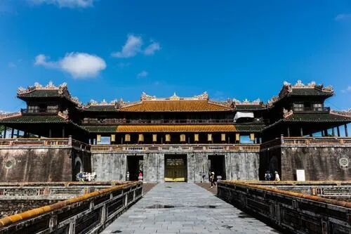

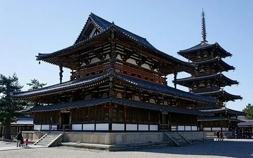

中国建筑的基本特征,它的屋顶、梁柱体系是非常清晰的,我们可以看到朝鲜半岛的建筑——韩国庆州的佛国寺,它的造型、结构与中国建筑非常相近。日本法隆寺金堂的建造历史已非常久远,但也仍属于东亚建筑体系的建筑物。越南顺化王宫虽然在距离上离日本、朝鲜和中国比较远,但它的造型结构都与中国、日本的建筑非常接近。这就是所谓东亚建筑体系。
韩国

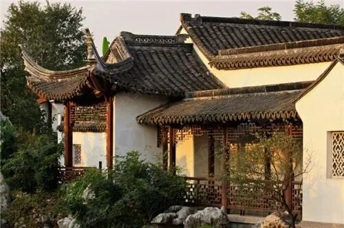

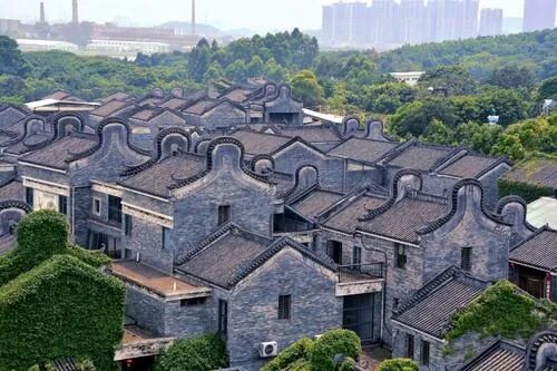

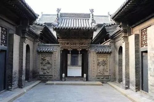

中国属于东亚建筑体系之一,但与日本、朝鲜半岛、越南的建筑相比,中国建筑更具有造型、结构、风格上的多样性,如岭南民居、山西民居、江南民居风格各不相同,江南民居粉墙黛瓦十分静雅。
岭南
山西
江南

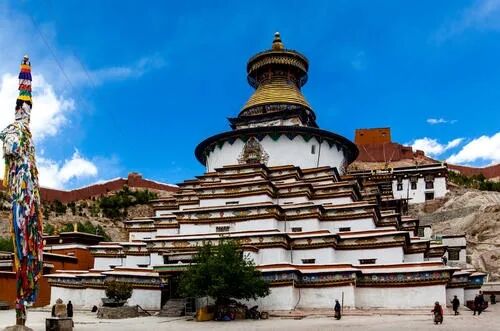

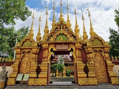

佛塔建筑在不同地区也有不同的风格展现。
西藏江孜白居寺
云南傣族佛塔

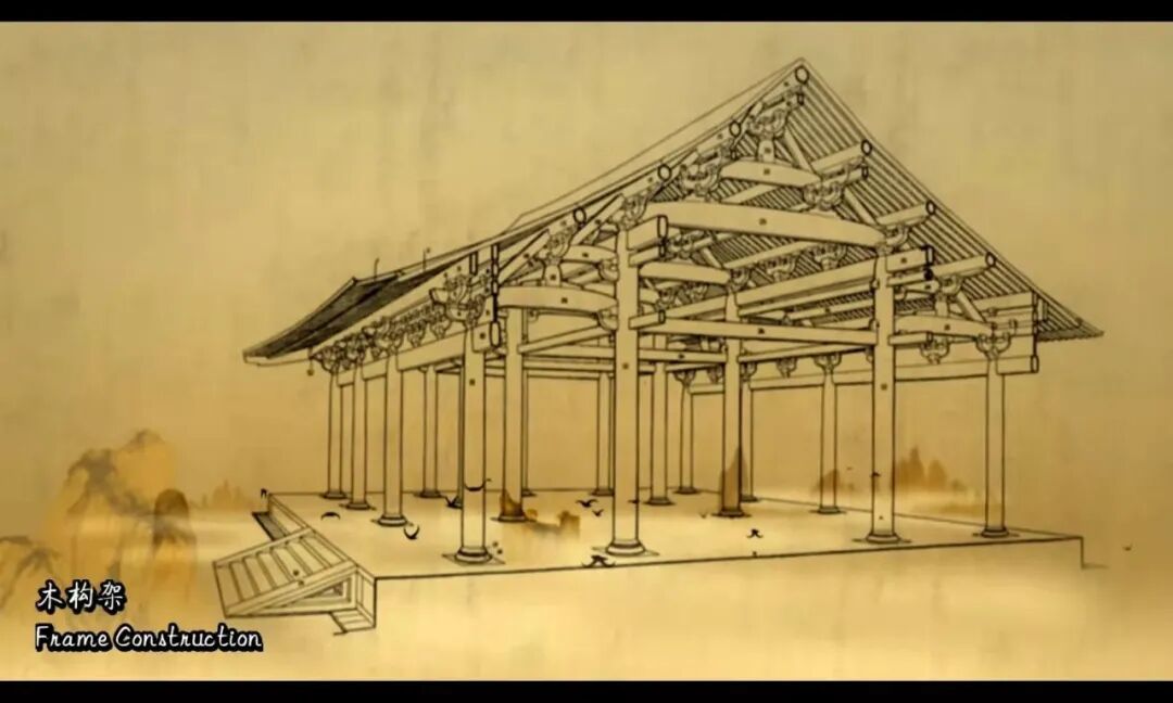

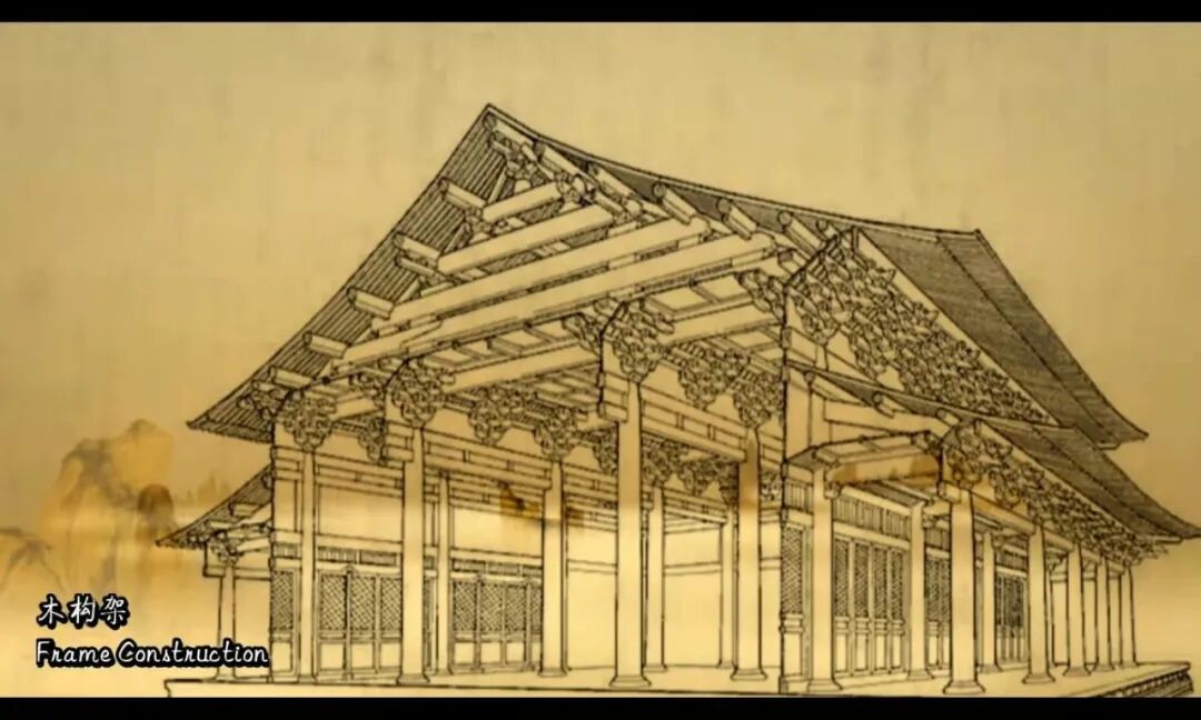

关于中国建筑,我们的前辈学者建构了一个学术体系,在这里我们举出梁思成先生的一些观点。梁思成先生对中国建筑特征提出了四个基本点: 1. 以木料为主要构材。 2. 构架制之结构原则。 3. 以斗栱为建筑关键。 4. 外部轮廓形式特异。

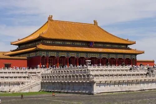

建筑是一门艺术,梁思成先生还特别强调了中国建筑艺术的方面:1.翼展的屋顶造型;“如鸟斯革,如翚斯飞”“上尊而宇卑,则吐水疾而霤远”。2.崇厚高大的建筑台基。3.正立面多为玲珑透剔的木刻造型:前廊(阴影)、勾栏、门窗、隔扇。4.建筑群有多重院落组成:庭院深深深几许,侯门深似海。5.建筑色彩的使用:白色台基、黄色(绿色、蓝色)屋瓦、檐下彩绘(保护木材,创造室内华丽气氛,创造华美外观,等级分划)。6.建筑平面分为两种:一,整齐对称式;二,自由多变式。7.在石结构力学特征上的认知不足(仿木石结构,违反了石材的特性)。

除了梁思成先生,还有一位建筑史学的大家——刘敦桢先生,他对中国建筑也提出了四个方面的特征:1.承重与围护结构分工明确;这也正如梁思成总结的“墙倒屋不塌”的建筑体系。如在敦煌壁画中的某个建筑,展现出的就是唐代的一个完整的木构架,没有墙。
2.对于多种气候条件的充分适应性;中国建筑的基本特征不论南方北方、高原地区、平原地区,都是适用的。3.具有一定的减少地震危害的可能作用,主要是木构架,及斗栱,可能对地震水平推力所产生的内应力,有一定的缓解、释放的作用。4.材料供应比较方便。

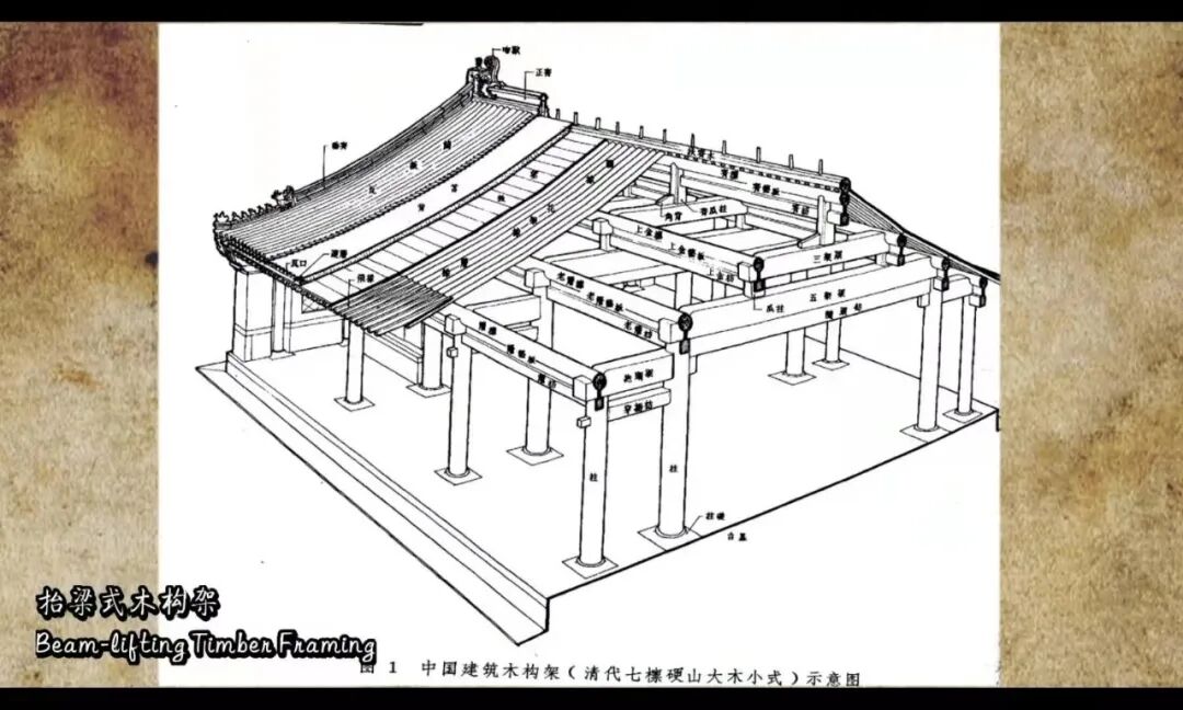

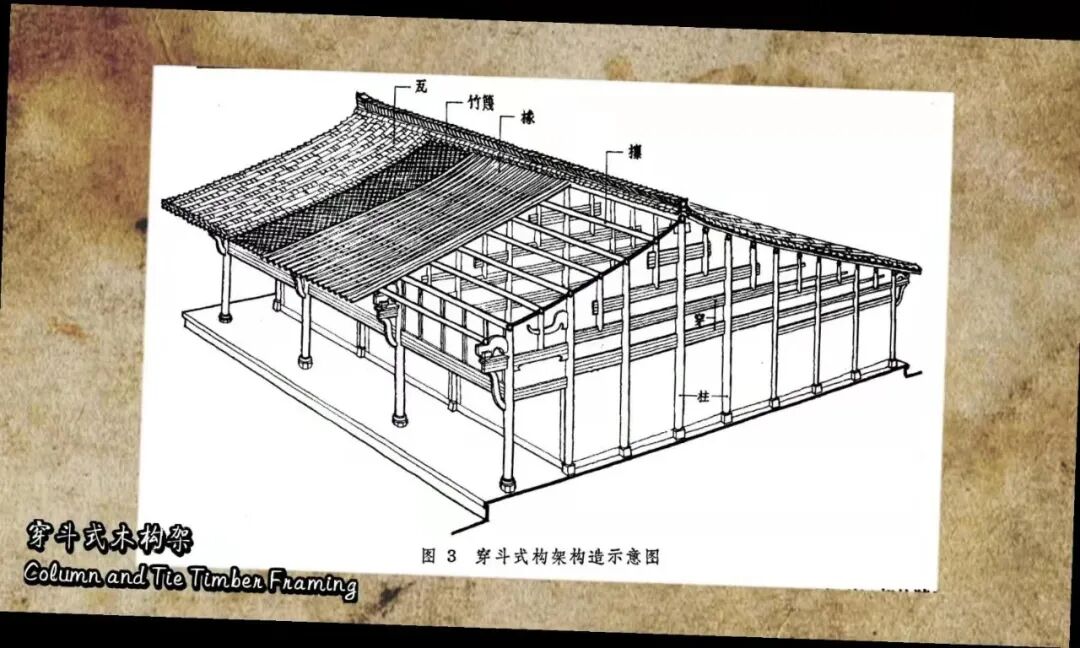

1.因地制宜的建筑材料;土、木。2.灵活自如的木构架体系;抬梁式、穿斗式。3.既严谨对称又自由灵活的庭院式空间组织。4.玲珑透剔的正立面外观。5.色彩趣味多样的装饰处理。
