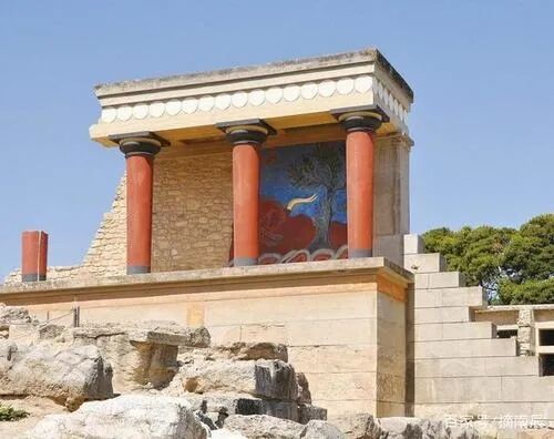

克诺索斯王宫遗址

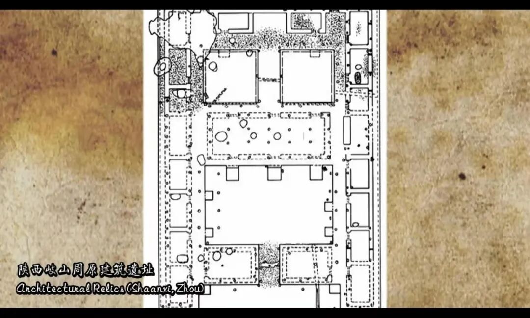

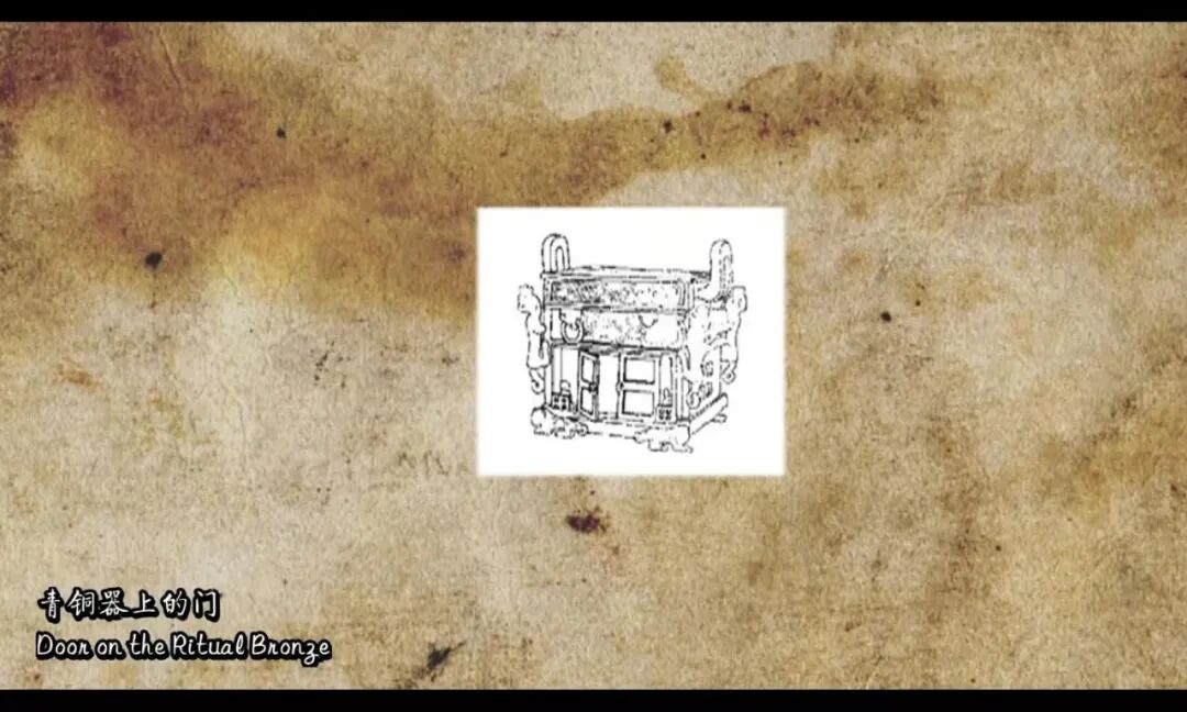

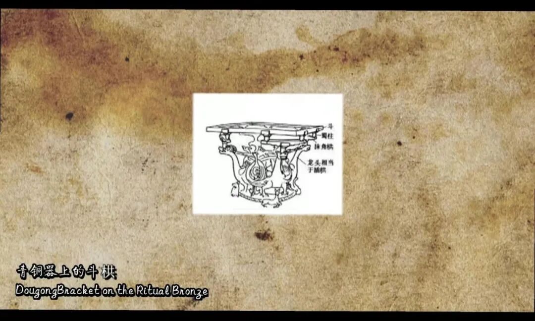

与克里特的克诺索斯王宫同时期,我们有了陕西岐山的周原建筑遗址,我们可以看到青铜器有很多建筑式样,可以从中大致了解当时的一些建筑造型,一些青铜器上甚至出现了斗栱、门窗。

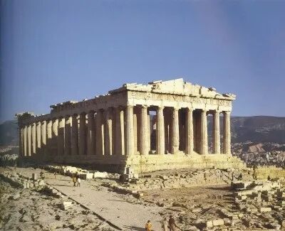

公元前 4 世纪的古希腊建筑,与我们的春秋时期接近。

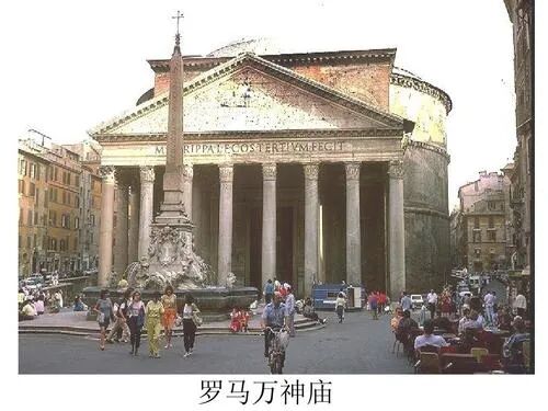

公元1世纪左右的万神庙,与我们的汉代同时期。

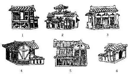

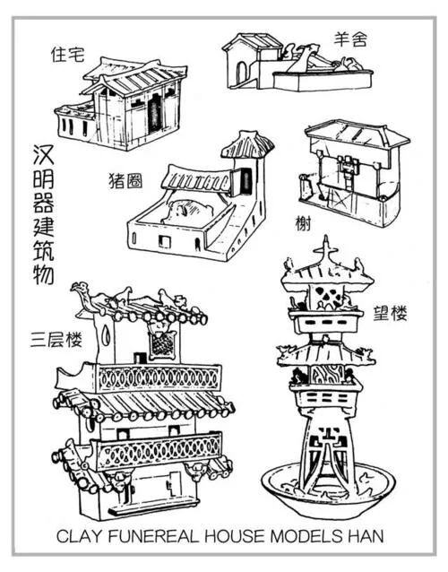

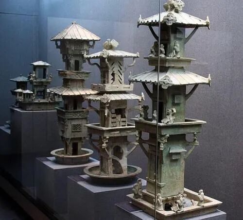

汉代的建筑基本已经没有留存了,只留下了一些明器。我们从中可以看出中国建筑的基本特征在汉代初步有了一些轮廓,如屋顶、斗栱等。

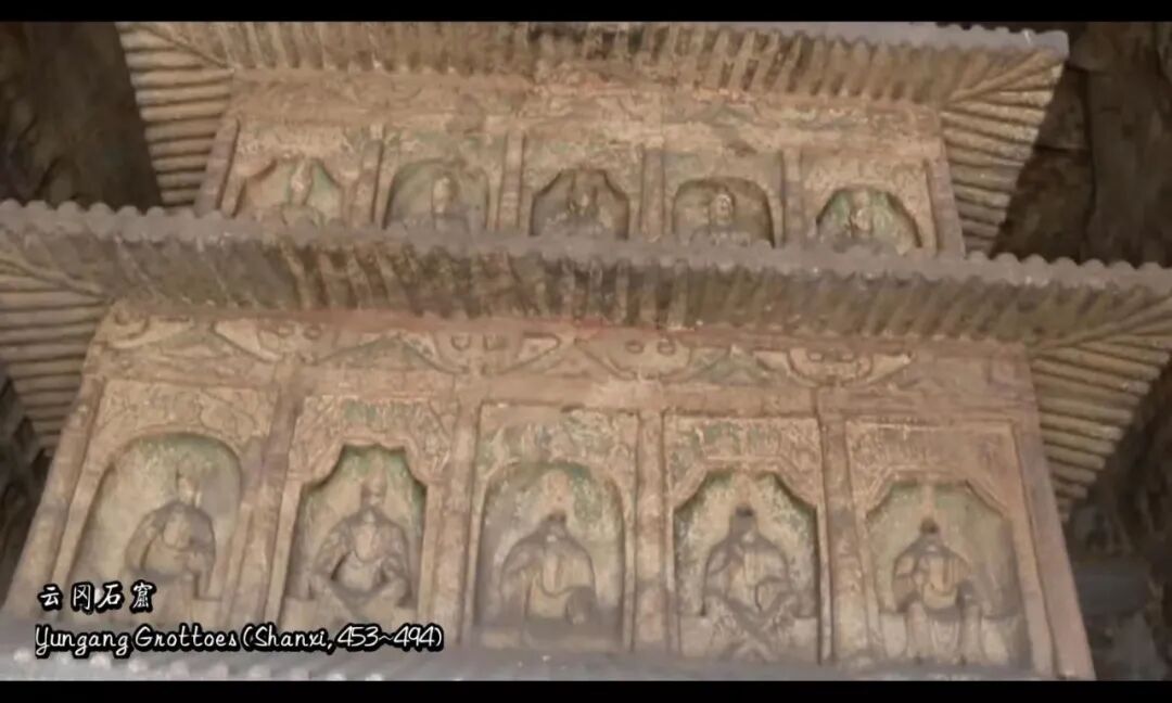

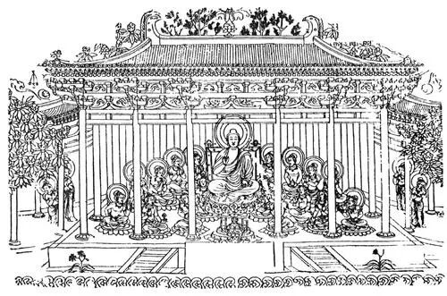

这个时期我们可以从敦煌壁画、云冈石窟里看到一些痕迹,如它的建筑形式、造型。

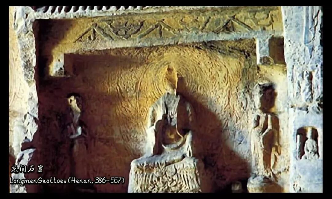

龙门石窟里的屋顶虽然是石刻的,但它是木结构的一个表现,我们可以通过它了解当时的木结构的表现形式。

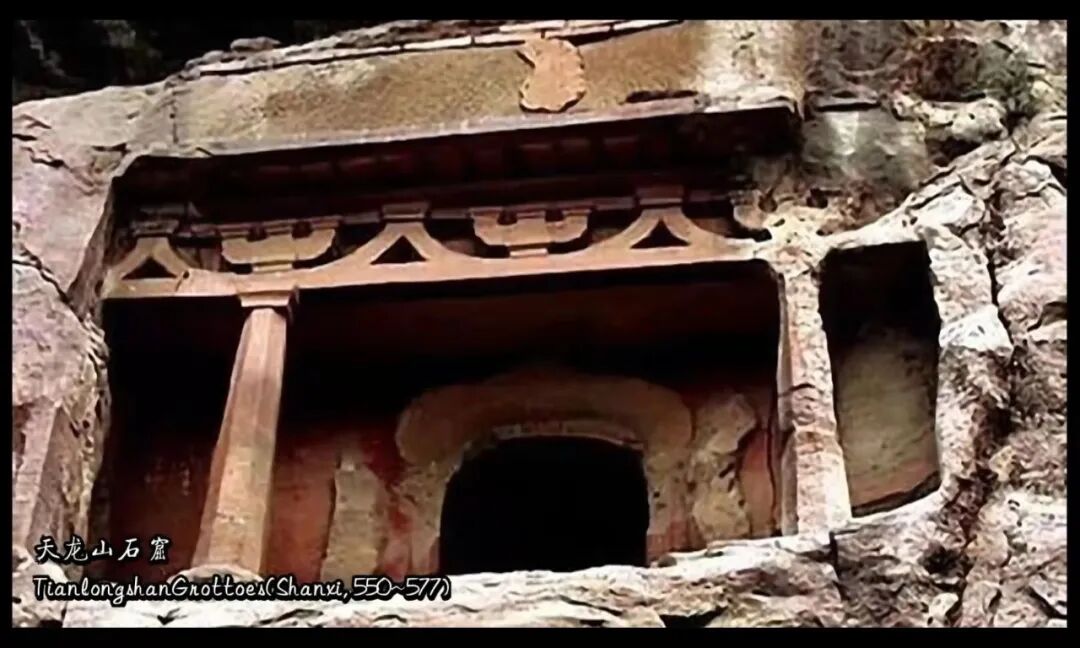

天龙山16窟的斗栱反映了当时木结构斗栱的水平。

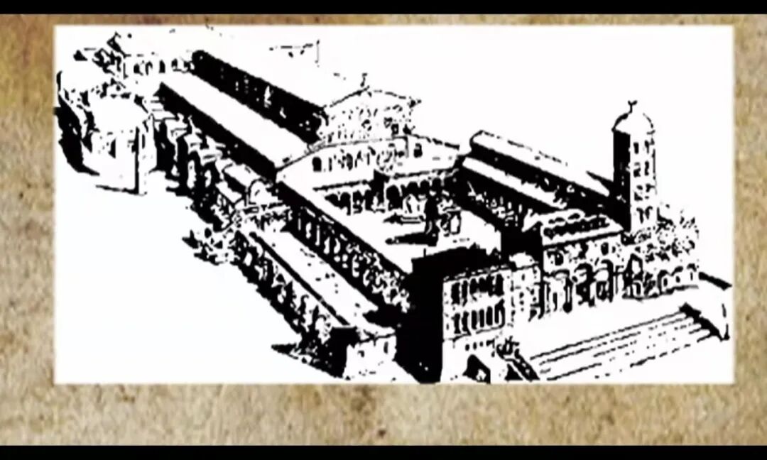

隋唐时期从公元581~公元907年,近三百年,大致相当于欧洲早期基督教到罗马峰时代(教授说的是这几个字的发音)。

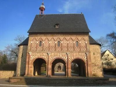

洛尔施修道院
与此同时的隋唐时期的建筑达到了一个非常鼎盛的时期,我们从西安大雁塔门楣石刻可以看出当时的木结构已经非常成熟。

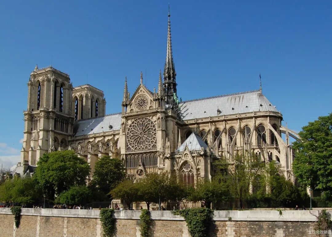

这一时代相当于欧洲的罗马峰到哥特时期,公元907~1279年。巴黎圣母院是这一时期的标志性建筑。

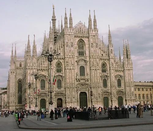

哥特式建筑

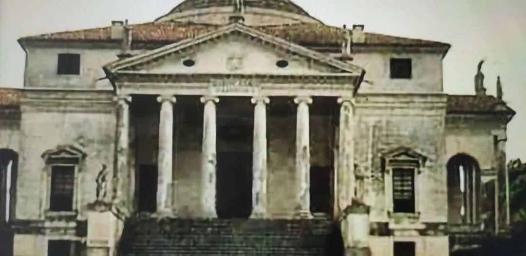

文艺复兴式建筑
