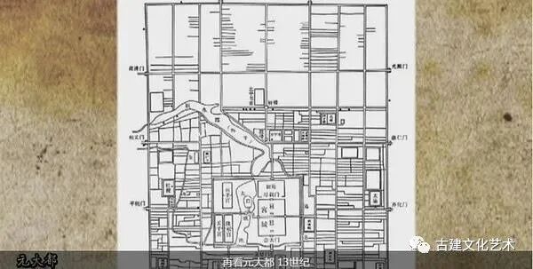

般来说,大家都认为西方建筑是有理论,是有思想的,而中国建筑呢好像只是一种建构的过程,是工匠们的一种世代传承的技艺,所以似乎没什么思想。特别是中国知识阶层,中国儒生不大关心建筑活动,关于这方面的著述也很少,因此人们认为中国建筑是一些自然而然的产物,是工匠自发建构,自我传承的结果。当然,这在一定程度上是有道理的,就像梁思成先生说,中国建筑是没有书本传承的。但是,如果我们稍微了解一下中国古代的文化与历史,就会发现这种看法还不十分准确。仔细的考察一下中国古代文献,我们可以发现,与西方建筑史一样,中国各代的城市和建筑,有自己一套特立独行的思想和理论。如果不了解这些思想和理论,我们就没法理解历史上的中国建筑,也没办法理解中国的城市,建筑的造型特征,建筑的空间组织特征。城市:中国古代城市的建造,波澜壮阔。从公元前2世纪的秦咸阳,西汉长安,公元5世纪的北魏洛阳,公元6-8世纪的长安、洛阳,公元10世纪的北宋汴梁,公元13世纪的元大都,14世纪的明南京,以及15世纪以后的明清北京城。这些几乎都是同一时代世界上规模最大,人口最多的大城市之一。正因为如此,中国历史上曾经出现了十分丰富的城市规划思想。

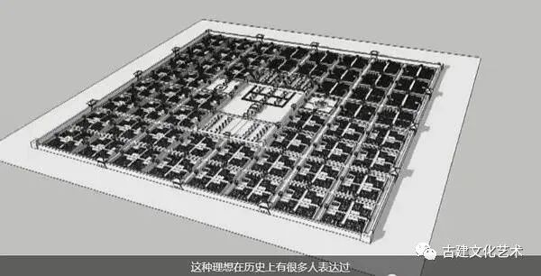

中国城市是由方整的宫殿、住宅以及住宅组合而成的里坊,这实际上已经形成一种思想。西汉时代的一个学者,提出了一个“营邑立城、制里割宅”这样的规划思想。也就是说,城市是方整的城墙,里面可以分割成方整的里坊,里坊里继续分割成方整的街道,街道里面有比较方整的庭院、住宅。
首先中国人对住宅就是一个比较理想化的思考,比如孟子就说过:“五亩之宅,树墙下以桑”,五亩的住宅,里面还种有树木花早,这是一个理想的住宅,所以中国人实际上有“方宅”的概念。中国的城市实际上就是在这样一个基本单元下不停地向外扩张。

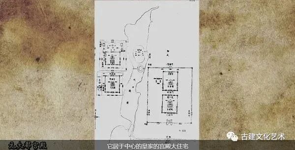

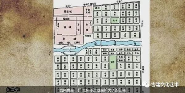

宫殿也是一样,宫殿不过就是扩大了的住宅,大的规模更大而已。所以我们看历代的城市,它居于中心的是皇家的宫殿大住宅,外面包有皇城,是更大的方块,再外面包有城市,又是一个大方块,层层分割的这样一个个状态。

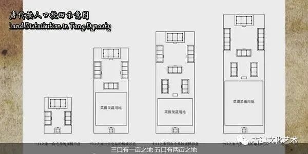

这里我给出一个唐代住宅的式样,唐代是按照人口分配住宅用地的,三口有一亩之地,五口有两亩之地,如此逐渐的扩张。住宅的规模和人口的多少,普通人是相关的,这样大大小小的住宅形成一个里坊的基本单元。在外面再围以里坊,在里坊之外再围以城市,这就是所谓“营邑立城、制里割宅”的思想。

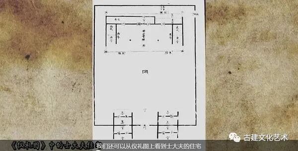

我们还可以从仪礼图上看到士大夫的住宅,也是大致这样的格局,有门枢、有方形的院落、有长方形的居住建筑。

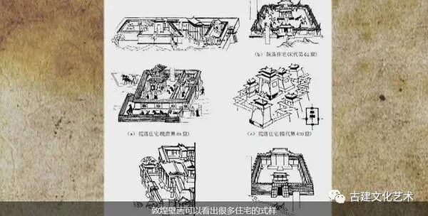

敦煌壁画可以看出很多住宅的式样,尽管它也有一些曲折,但大致的形状是方形的。

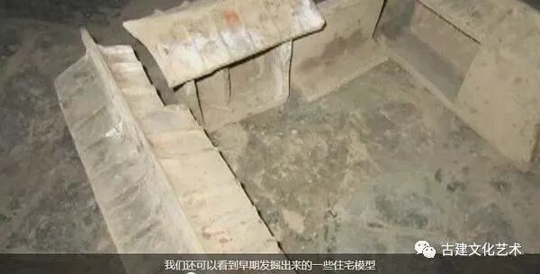

我们还可以看到早期发掘出来的一些住宅模型,它也是方形的,有廊、有院墙、有主屋、有庑房。

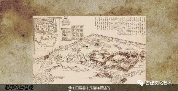

唐代洛阳城里的诗人有白居易的住宅,他是这样描述的,所谓:“十亩之宅,五亩之园。有水一池,有竹千竿。”这也是个方形的住宅,只是里面有山水、有自然植物。
现代人描绘了它可能的形象,我们可以知道,古代的住宅大致是围成方形的一些院落,里面可以有自然的树木山水。这说明中国城市是由方整地住宅组合成里坊,里坊之间有一些宽窄不一的街道或巷道。方形住宅是构成城市的基本细胞,而这些细胞又扩展成为一个城市的基本单元,就是里坊,若干个里坊的组合就形成了城市。

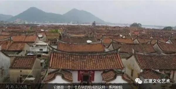

其实到了现代,我们可以看出古代建筑这样一个痕迹。像闽南的古大厝,它都是一个一个方块组成的这样一系列庭院,组合成一个大的建筑群,这其实是古代建筑城市的雏形,局部的缩影。

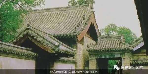

北方民居也有这样的特点,完整地住宅。

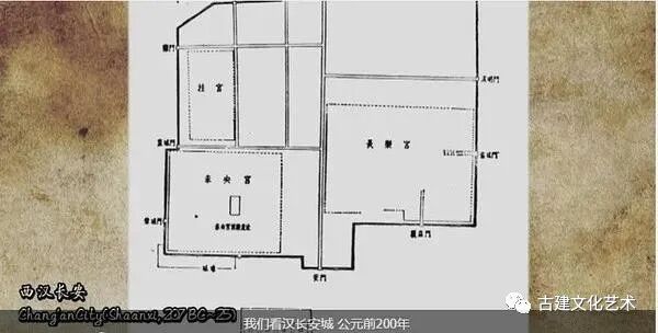

这样一种靠里坊分割城市的思想是什么时候产生的呢?实际上至少在公元前一百多年前的西汉时代就已经很成熟了,西汉时候的一个儒生叫晁错,他曾经有一段话:
晁错生活的时代是在文景时代、汉景帝时代。

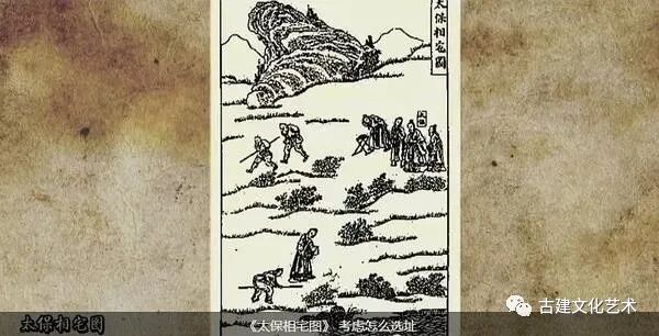

按照他的思想,要建立一座新的城邑,就是要先相地,观察土地阴阳是否和合,草木是否丰饶,是否适合居住。然后把城墙建立起来,在城墙以内把土地分成若干个里坊,再在里坊之内分割出若干所住宅。然后修造通往田间的道路,让各家各户边界标志得很清晰。

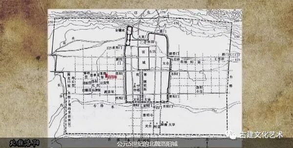

那么这样一种城市规划理念形成之后是不是就只是一个模子,就这样延续下来了呢?其实不是的,因为中国古代城市也是由两种相反相成的思想。一种叫规整方正,另外一种叫因地制宜、逶迤曲折,这些我们也可以从文献中找到一些依据,实例上更多了。

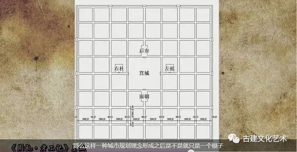

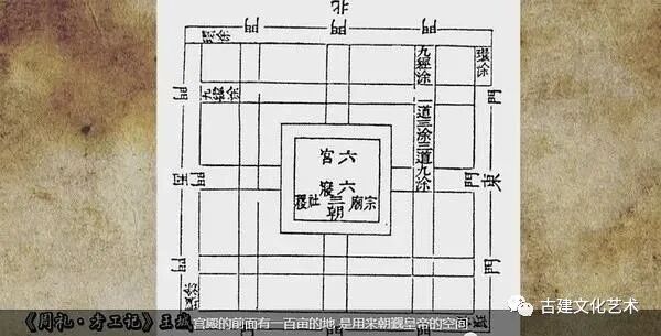

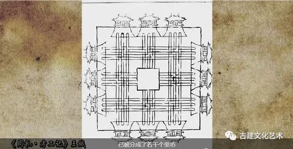

第一种思想,主要见于《周礼?考工记》(这里一夫是一个单位,一夫是一百亩)
我们从这张图片可以看出来,一个九里的方城,已被分成了若干个里坊。整个城市的中心是宫殿,宫殿的前面有一百亩的地,是用来朝觐皇帝的空间。宫殿的后面有一百亩地,是用来进行市场交易的,宫殿的左边是太庙,宫殿的右边是社稷坛,这是古人的一种思想的城市格局。

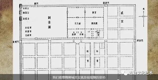

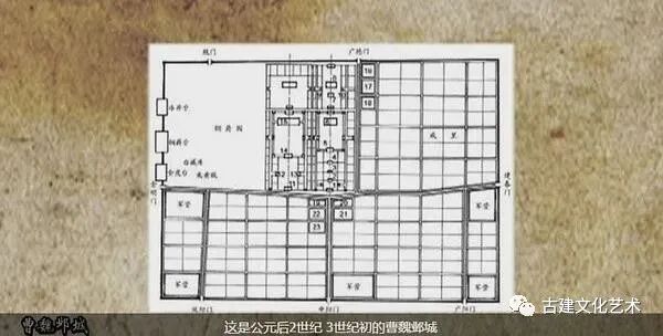

曹魏邺城就是很规整的里坊,虽然宫殿不是在中心,但是它的思想是一致的,这种方城的格局一直到明清还很多。

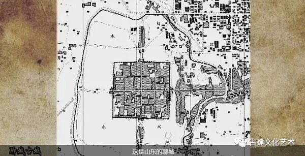

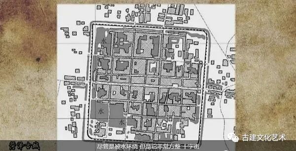

这是山东的聊城,尽管是被水环绕,但是它非常方整,十字街。

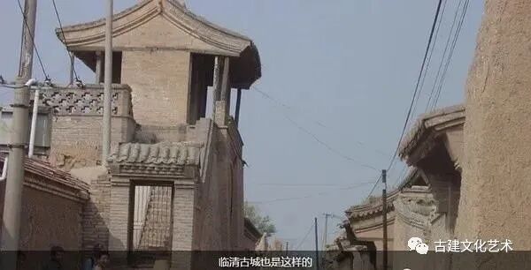

临清古城也是这样的。

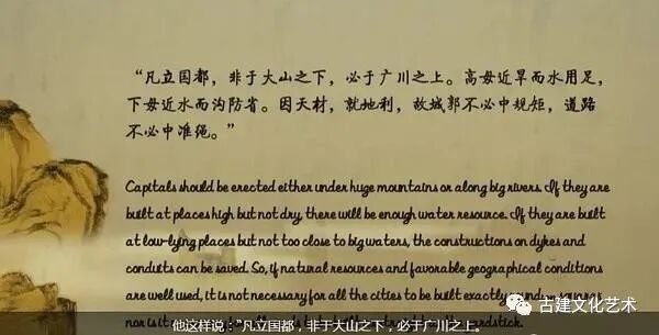

另外一种城市规划思想其实在战国时代就已经孕育了,这个思想主要见于管子。管子在他的《管子?乘马策五》说到:

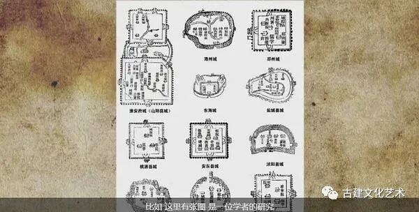

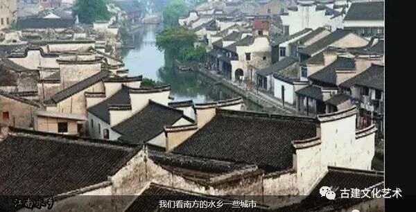

这是一种完全不同的规划思想,从城市也可以看出来,这里有一张图,是一位学者的研究。明代府城有方的,也有非常自然的。我们看南方的水乡城市,多数是自然曲折多变,因为南方水系发达。

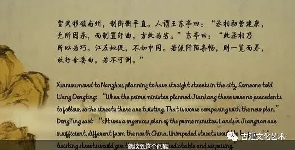

历史上也有这样的实例,比如说《世说新语》提到南朝建康城建设的一个例子,就谈到这个问题:
北方中原地区土地很宽敞平坦,城市可以规划得方正,街道可以平直。但是江南地区水系复杂,地形很狭小“江左地促”,如果再这么通畅,一眼望到边,他说这不好,应该“纡余委曲,若不可测”。
当然,这反映了完全不同的一种规划理念,我们确实从南方城市中感觉出他们确实是因地制宜,自由多变的一个城市形态。

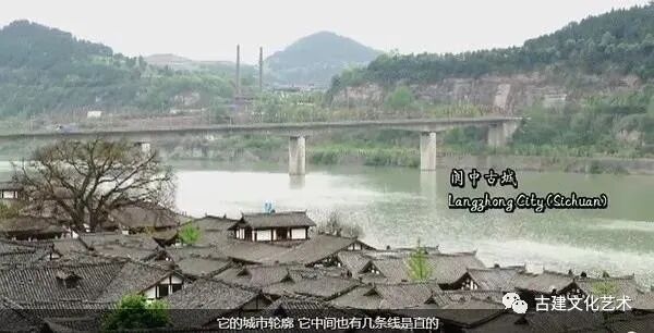

我们可以看到阆中,现在保存比较完整的一座古城,它中间也有几条线是直的,但是整个城市的轮廓非常自然。

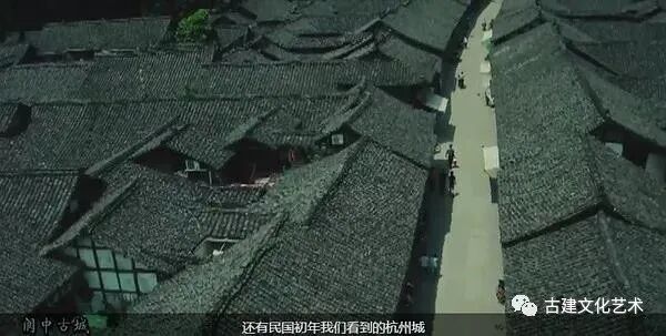

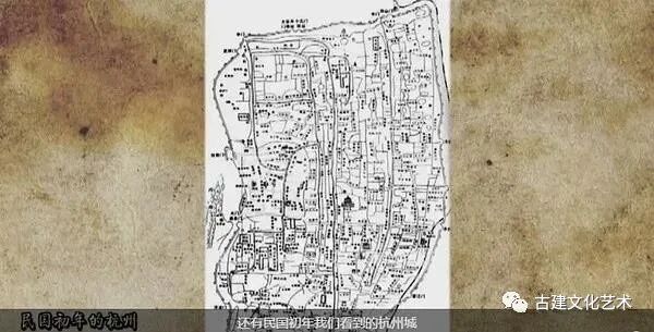

还有民国初年我们看到的杭州城,应该是古临安城延续下来的,也是一个形势比较复杂的,自如的一个城市。
