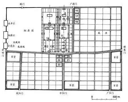

三国时代- 曹魏邺城(▲)
方格网布局/南北分区/有很清楚的轴线关系
铜雀三台- 防御设施- 相当于欧洲的卫城
与之相比,汉长安- 宫殿占大多数、功能不全

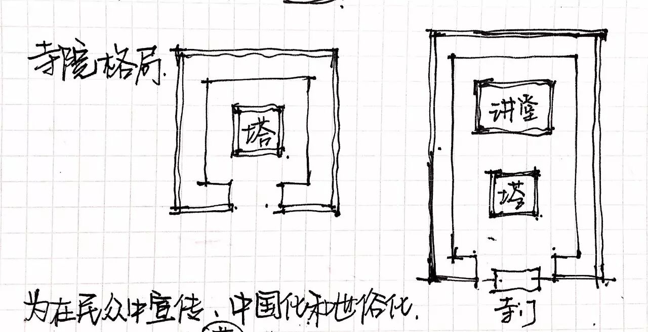

寺院格局的演变
佛教中国化、世俗化:崇拜- 从抽象到具体
建筑:从佛塔到佛殿   舍宅为寺- 寺宅同构的基础

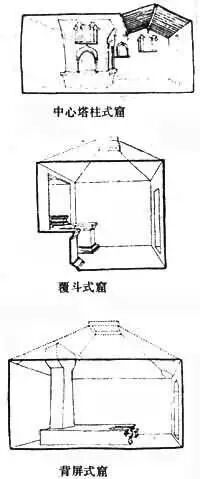

南北朝时期石窟寺
北魏初期  凿龛/中间有一个塔芯柱/绕塔礼拜/坐禅-禅窟/模仿建筑的形态-大殿
大型覆斗式禅窟,旁边有小窟- 西魏285窟
中心塔柱,小禅窟消失- 北魏254窟
