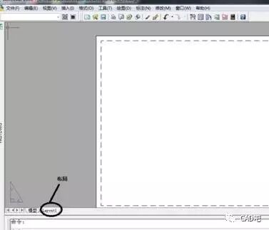

1、将CAD模式由模型转换到布局

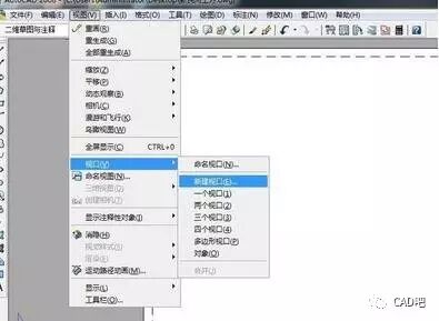

  2、选择工具栏中的视图,如下图操作

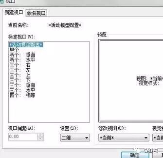

  3、在弹出的视图对话框中点击确定

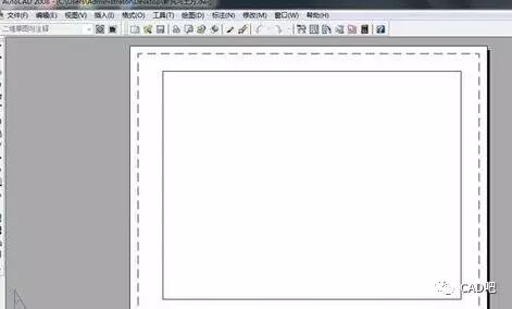

  4、将十字光标放于将要创建视口的左上角点击一下
  5、然后将十字光标放于将要创建视口的右下角点击一下

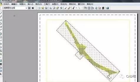

  6、完成5步骤后则出现视口创建成功,视图中的图形即为模型中的图形。
