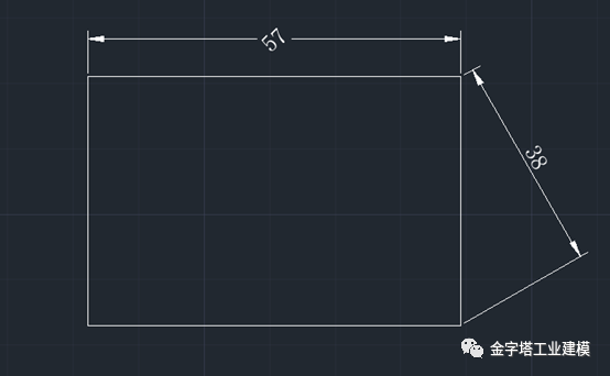

1、线性标注:
1.1、执行途径:
1)工具栏:“标注”/“线性标注”图片按钮;
2)下拉菜单:“标注”/“线性标注”;
3)命令:DIMLINEAR;
1.2、操作说明:
执行该命令后,命令行提示:
1)指定第一个延伸线原点:选取一点作为第一条尺寸界限的起点;
2)指定第二条延伸线原点:选取一点作为第二条尺寸界限的起点;
3)指定尺寸线位置:移动光标指定尺寸线位置,也可设置其他选项;
4)尺寸数字是系统自动内测得到的,若要改变则需要输入“多行文字(M)”或“文字(T)”并按“Enter”键,输入“%%c100”,则尺寸数字显示为“φ100”;
5)选项中的“角度”是指尺寸数字的旋转角度,如图1-1中的尺寸“57”的角度为45°,选项中的“水平”“垂直”用于选择水平或者垂直标注,或者通过拖动鼠标也可以切换水平和垂直标注。“旋转”指尺寸线旋转,如图1-1中的尺寸“38”为旋转30°的效果。

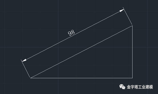

2、对齐标注
对齐尺寸标注,可以标注某一条倾斜线段的实际长度;
2.1、执行途径:
1)工具栏:“标注”/“对齐标注”图片按钮;
2)下拉菜单:“标注”/“对齐”;
3)命令:DIMALLGNEAD;
2.2执行命令后,命令提示、操作与线性操作标注类似,不再赘述,标注效果图如图2-1所示;

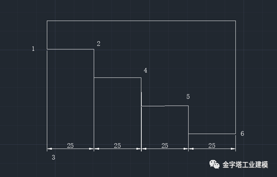

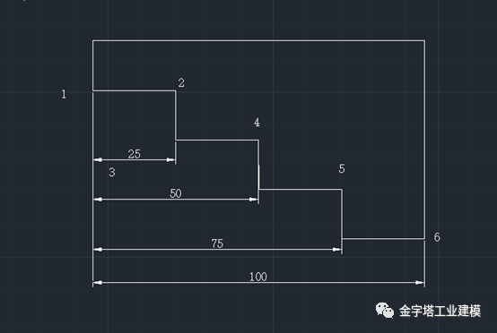

3、基线标注
在工程制图中,往往以某一面(或线)作为基准,其他尺寸都以该基准进行定位或画线,这就是基线标注,基线标注需要以事先完成的一个线性标准为基础。
3.1、执行途径
1)工具栏:“标注”/“基线”图片按钮;
2)下拉菜单:“标注”/“基线标注”;
3)命令:DIMBASELINE;
3.2、操作说明
执行命令后,命令行提示:
1)指定第二条延伸线原点:选取第二条尺寸界线起点;
2)指定第二条延伸线原点:指定第三条尺寸界线的起点,可以继续指定,直到结束;
3)标注效果图如图3-1所示,先用线性标注“31”的尺寸,然后用“基线”标注,单击点4、单击点5、单击点6并按“Enter”键结束命令。
图3-1;

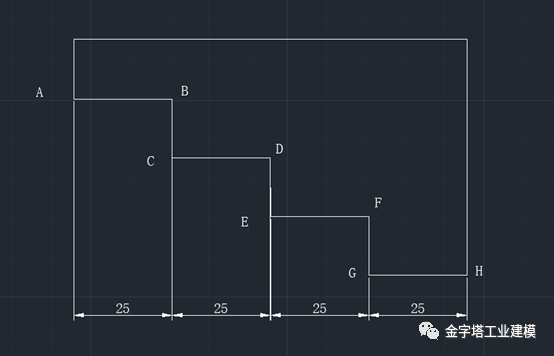

5、快速标注
“快速标注”可以用连续标注的形式将同向尺寸快速标出。
5.1、执行途径
1)工具栏:“标注”/“快速标注”图片按钮;
2)下拉菜单:“标注”/“快速标注”;
3)命令:QDIM;
5.2操作说明:
执行“快速标注”命令,提示选择要标注的几何图形:选择线AB、线CD、线EF、线GH,按“Enter”键后确定尺寸位置,结果如图5-1所示;

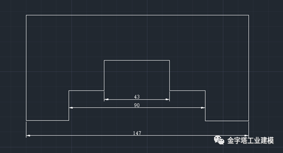

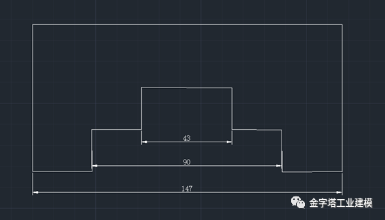

6、等距标注
使用该命令可以自动调整尺寸线间的间距,或根据指定的间距值进行调整。
6.1、执行途径
1)工具栏:“标注”/“标注间距”图片按钮;
2)下拉菜单:“标注”/“标注间距”;
3)命令:DIMSPACE;
6.2操作说明
执行该命令后,命令行提示:
1)选择基准标注:指定作为基准的尺寸标注;
2)选择要产生间距的标注:指定要控制间距的尺寸标注;
3)选择要产生间距的标注:可以连续选择,按“Enter”键结束选择;
4)输入值:输入间距的数值;
5)如图6-1所示,要调整3个尺寸之间的间距为8mm,则执行“等距标注”命令,第一次选择“43”尺寸为基准标注,即这个尺寸保持不动,按“Enter”键后选择另两个尺寸,按“Enter”键后输入间距值“8”,结果如图6-2所示;
