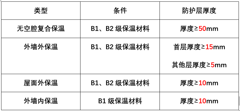

建筑外墙采用保温材料与两侧墙体构成无空腔复合保温结构体,当保温材料的燃烧性能为B1、B2级时,保温材料两侧的墙体应采用不燃材料且厚度均不应小于50mm

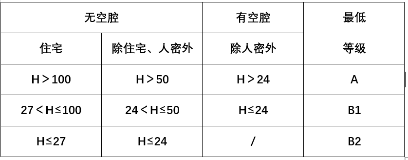

建筑的屋面外保温系统,当屋面板的耐火极限不低于1.0h时,保温材料的燃烧性能不应低于B2级;当屋面板的耐火极限低于1.0h时,不应低于B1级

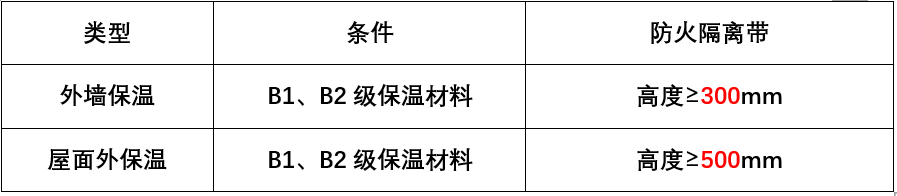

  1. 防护层
2.防火隔离带
3.当建筑的外墙外保温系统按规范规定采用B1、B2级的保温材料时:
除采用B1级保温材料且建筑高度≤24m的公共建筑(≤27m的住宅)建筑外,建筑外墙上门、窗的耐火完整性不应低于0.5h
外墙装饰防火
建筑外墙的装饰层应采用燃烧性能为A级的材料,但建筑高度不大于50m时,可采用B1级材料
