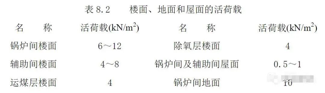

(12)锅炉房楼面、地面和屋面的活荷载,应根据工艺设备安装和检修的荷载要求确定,亦可按表8.2的规定确定。
注:①表中未列的其它荷载应按现行国家标准《建筑结构荷载设计规范》GB50009的规定选用。
②表中不包括设备的集中荷载。
③主煤层楼面有皮带头部装置的部分应由工艺提供荷载或可按10?kN/m2计算。
④锅炉间地面设有运输通道时,通道部分的地坪和地沟盖板可按20?kN/m2计算。
