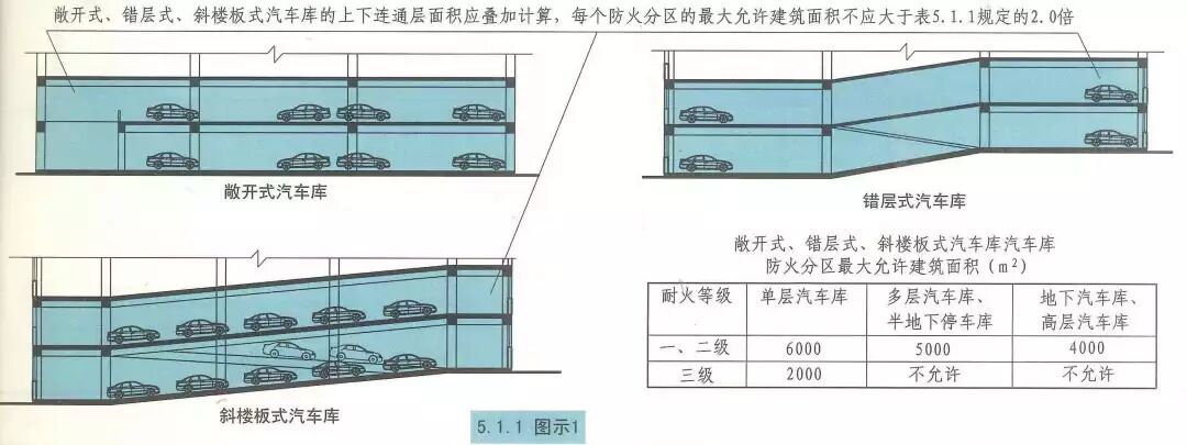

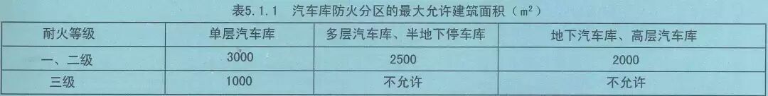

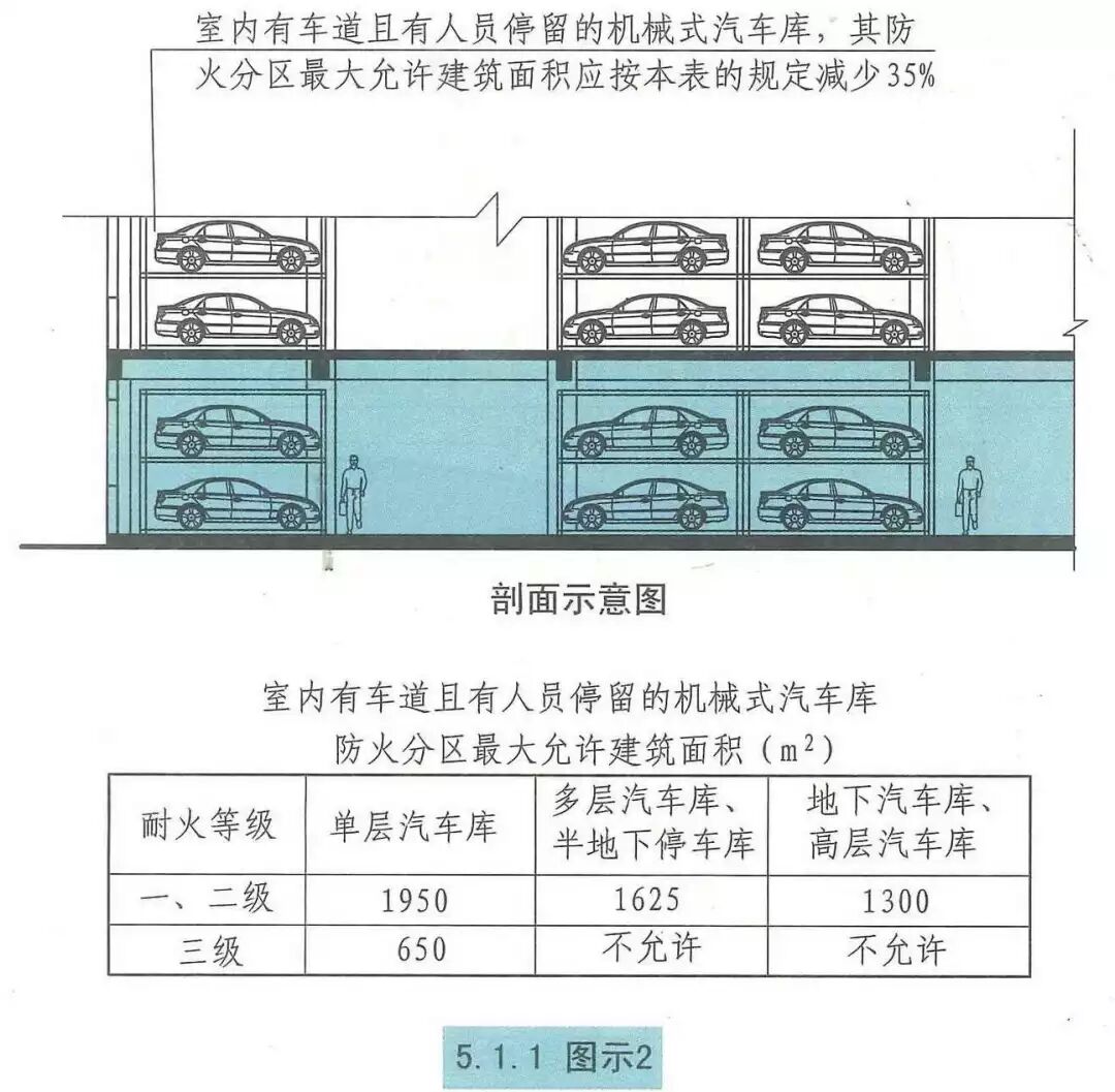

5.1.1 汽车库防火分区的最大允许建筑面积应符合表5.1.1的规定。其中,敞开式、错层式、斜楼板式汽车库【图示1】的上下连通层面积应叠加计算,每个防火分区的最大允许建筑面积不应大于表 5.1.1规定的2.0倍;室内有车道且有人员停留的机械式汽车库,其防火分区最大允许建筑面积应按表5.1.1的规定减少35%。【图示2】
注:除本规范另有规定外,防火分区之间应采用符合本规范规定的防火墙、防火卷帘等分隔。

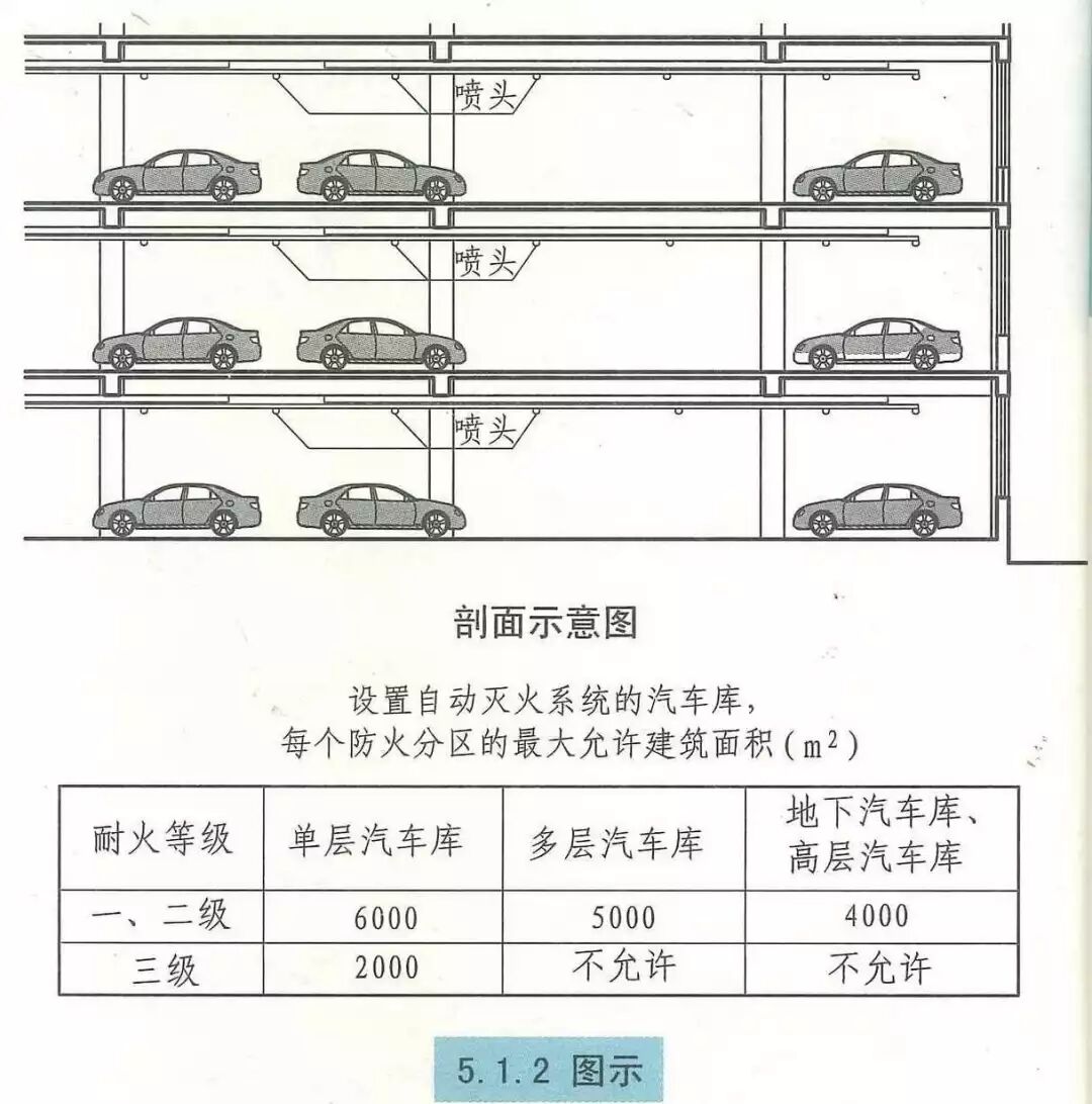

5.1.2 设置自动灭火系统的汽车库,其每个防火分区的最大允许建筑面积不应大于本规范第5.1.1条规定的2.0倍。【图示】

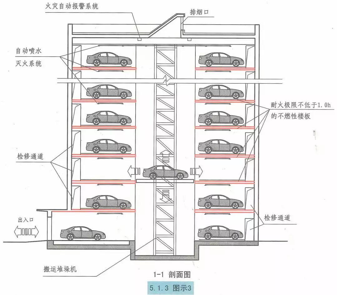

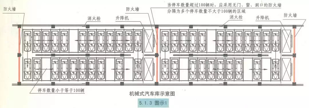

5.1.3 室内无车道且无人员停留的机械式汽车库,应符合下列规定:

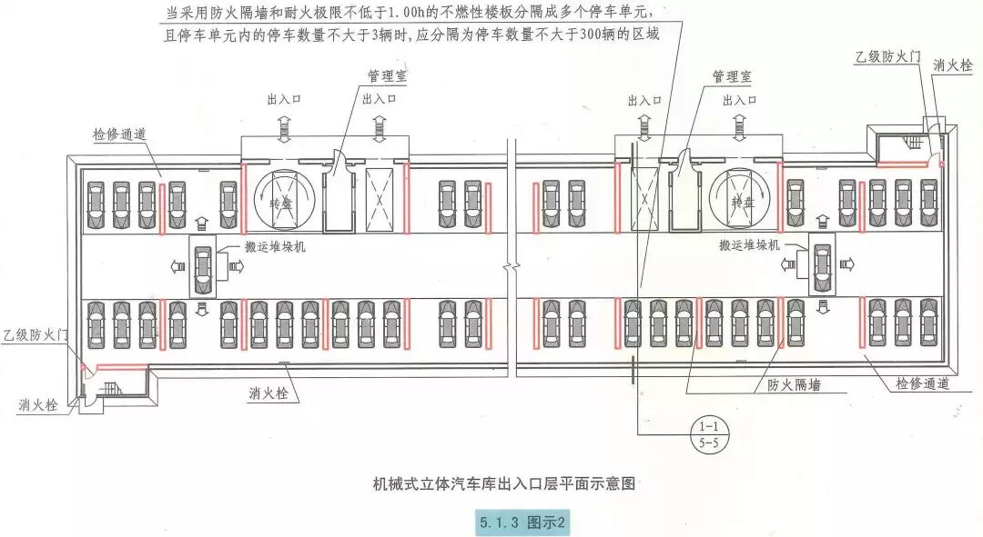

      1 当停车数量超过100辆时,应采用无门、窗、洞口的防火墙分隔为多个停车数量不大于100辆的区域【图示1】,但当采用防火隔墙和耐火极限不低于1.00h的不燃性楼板分隔成多个停车单元,且停车单元内的停车数量不大于3辆时,应分隔为停车数量不大于300辆的区域;【图示2】【图示3】
      2 汽车库内应设置火灾自动报警系统和自动喷水灭火系统,自动喷水灭火系统应选
用快速响应喷头;
      3 楼梯间及停车区的检修通道上应设置室内消火栓;
      4 汽车库内应设置排烟设施,排烟口应设置在运输车辆的通道顶部。

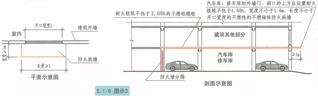

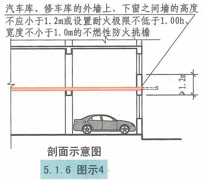

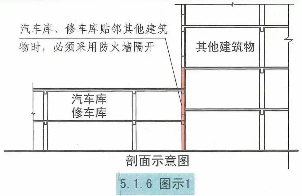

5.1.6 汽车库、修车库与其他建筑物合建时,应符合下列规定:
      1 当
贴邻建造时,应采用防火墙隔开;【图示1】

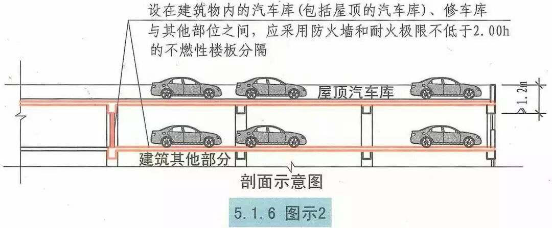

      2 设在建筑物内的汽车库(包括屋顶停车场)、修车库与其他部位之间,应采用防火墙和耐火极限不低于2.00h的不燃性楼板分隔;【图示2】
      3 汽车库、修车库的外墙门、洞口的上方,应设置耐火极限不低于1.00h、宽度不小于1.0m、长度不小于开口宽度的不燃性防火挑檐;【图示3】
      4 汽车库、修车库的外墙上、下层开口之间墙的高度,不应小于1.2m或设置耐火极限不低于1.00h、宽度不小于1.0m的不燃性防火挑檐。【图示4】

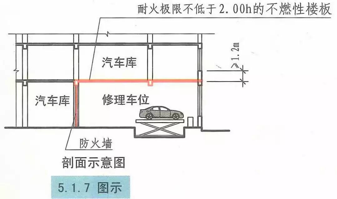

5.1.7 汽车库内设置修理车位时,停车部位与修车部位之间应采用防火墙和耐火极限不低于2.00h的不燃性楼板分隔。【图示】

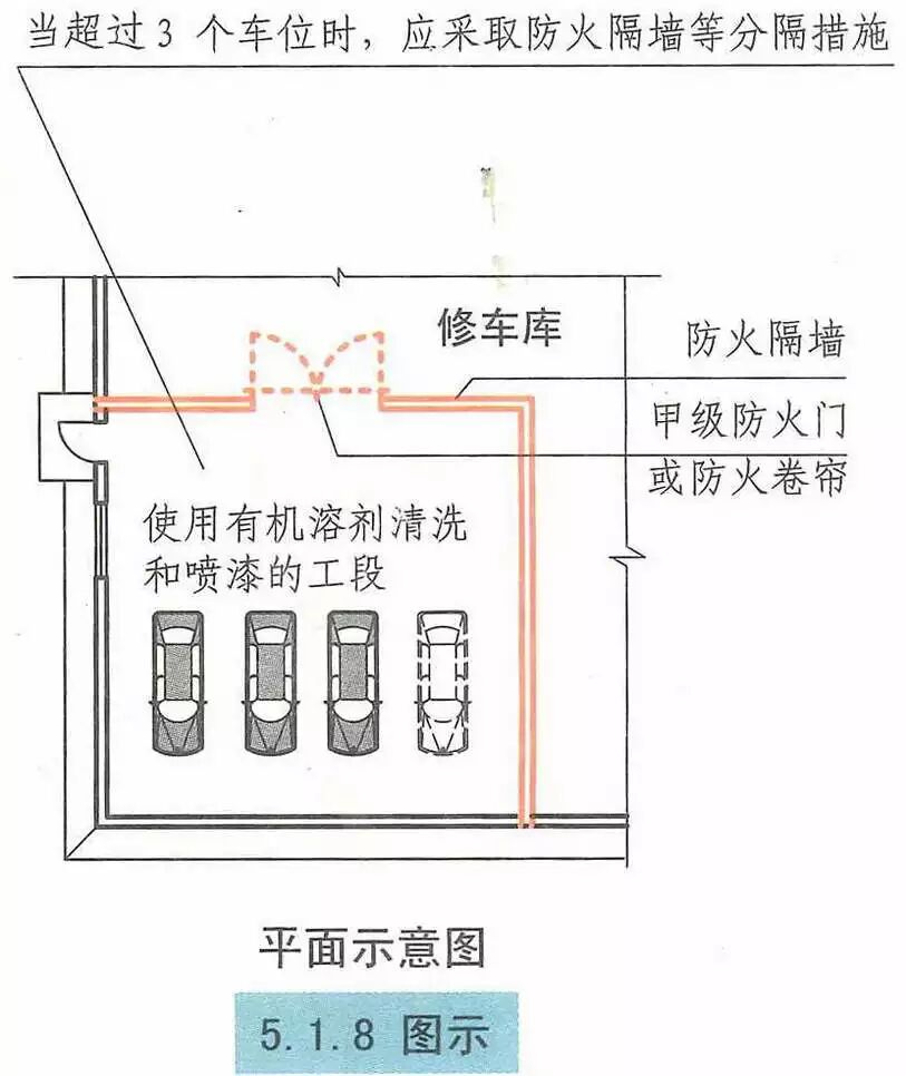

5.1.8 修车库内使用有机溶剂清洗和喷漆的工段,当超过3个车位时,均应采取防火隔墙等分隔措施。【图示】

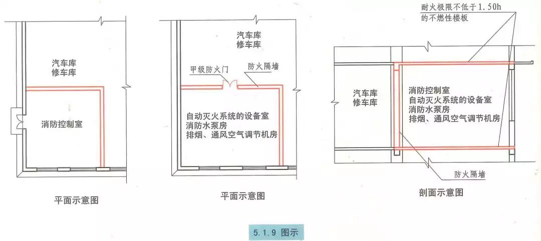

5.1.9 附设在汽车库、修车库内的消防控制室、自动灭火系统的设备室、消防水泵房和排烟、通风空气调节机房等,应采用防火隔墙和耐火极限不低于1.50h的不燃性楼板相互隔开或与相邻部位分隔。【图示】

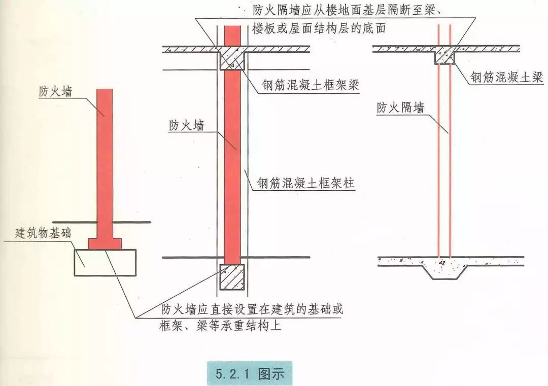

5.2.1 防火墙应直接设置在建筑的基础或框架、梁等承重结构上,框架、梁等承重结构的耐火极限不应低于防火墙的耐火极限。防火墙、防火隔墙应从楼地面基层隔断至梁、楼板或屋面结构层的底面。【图示】

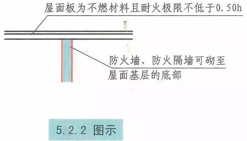

5.2.2 当汽车库、修车库的屋面板为不燃材料且耐火极限不低于0.50h时,防火墙、防火隔墙可砌至屋面基层的底部。【图示】

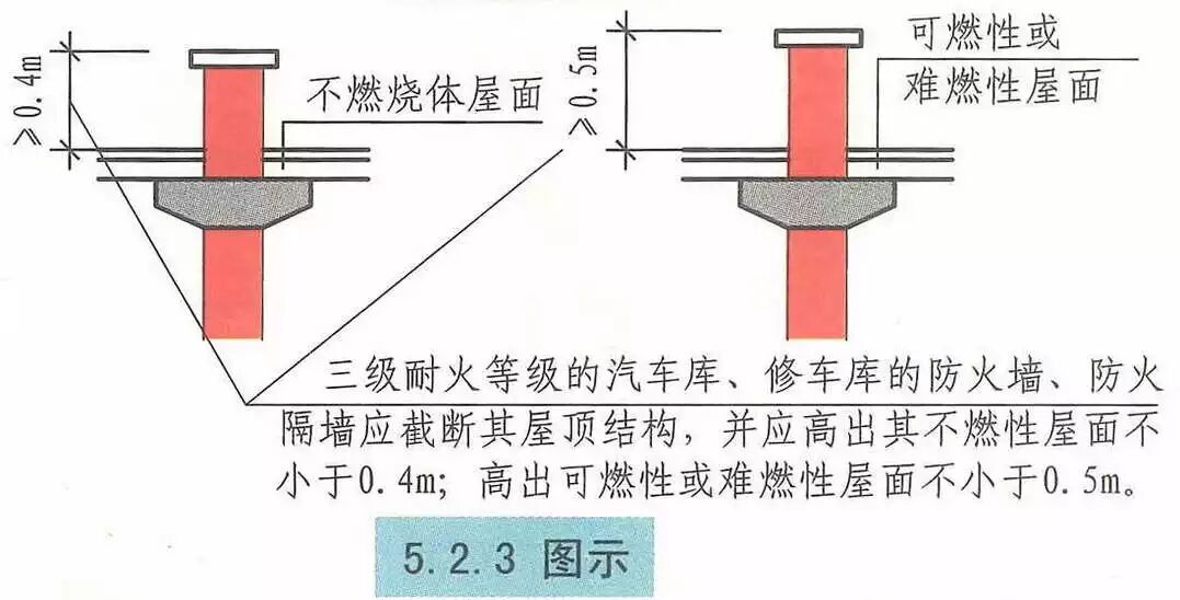

5.2.3 三级耐火等级汽车库、修车库的防火墙、防火隔墙应截断其屋顶结构,并应高出其不燃性屋面不小于0.4m;高出可燃性或难燃性屋面不小于0.5m。【图示】

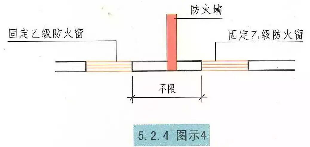

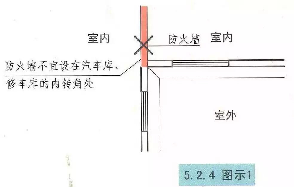

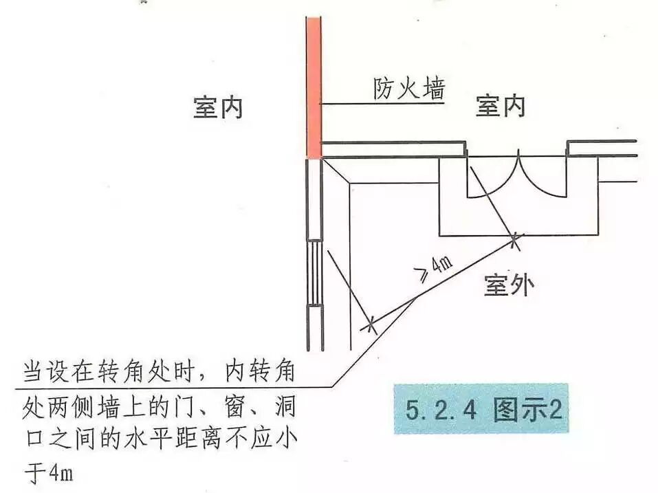

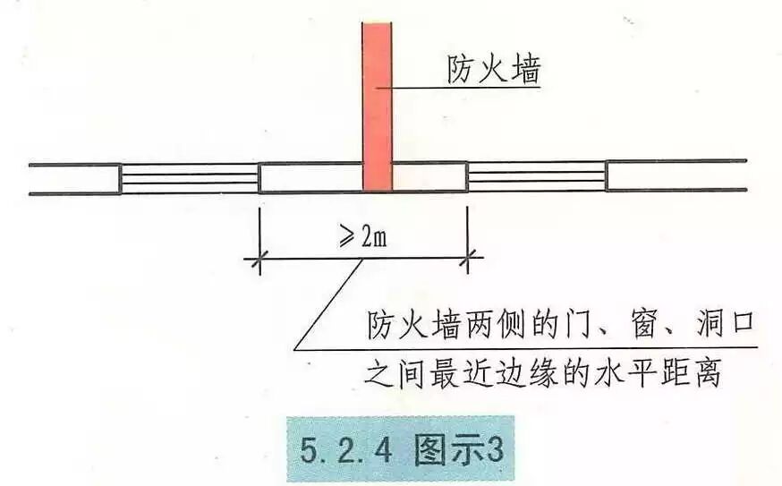

5.2.4 防火墙不宜设在汽车库、修车库的内转角处【图示1】。当设在转角处时,内转角处两侧墙上的门、窗、洞口之间的水平距离不应小于4m【图示2】。防火墙两侧的门、窗、洞口之间最近边缘的水平距离不应小于2m【图示3】。当防火墙两侧设置固定乙级防火窗时,可不受距离的限制。【图示4】

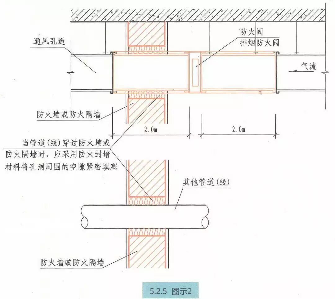

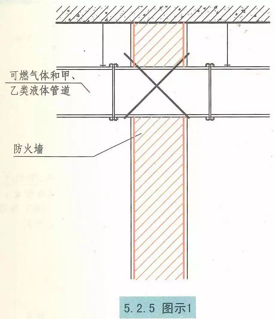

5.2.5 可燃气体和甲、乙类液体管道严禁穿过防火墙【图示1】,防火墙内不应设置排气道。防火墙或防火隔墙上不应设置通风孔道,也不宜穿过其他管道(线);当管道(线)穿过防火墙或防火隔墙时,应采用防火封堵材料将孔洞周围的空隙紧密填塞【图示2】。
[注释]
    风管穿过防火隔墙、楼板和防火墙时,穿越处风管上的防火阀、排烟防火阀两侧各2.0m范围内的风管应采用耐火风管或风管外壁应采取防火保护措施,且耐火极限不应低于该防火分隔体的耐火极限。

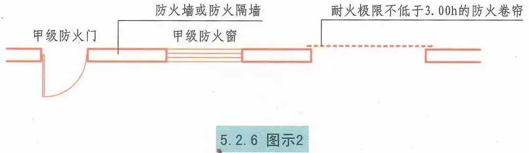

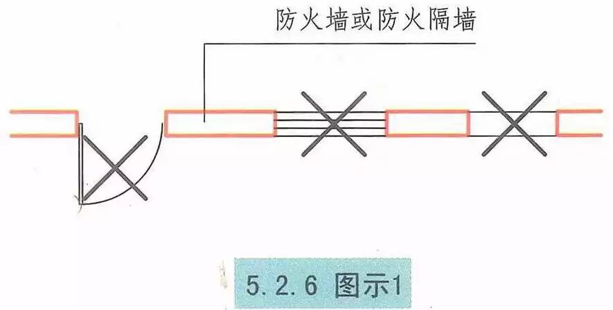

5.2.6 防火墙或防火隔墙上不宜开设门、窗、洞口【图示1】,当必须开设时,应设置甲级防火门、窗或耐火极限不低于3.00h的防火卷帘。【图示2】

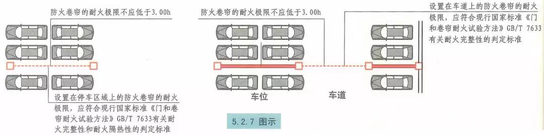

5.2.7 设置在车道上的防火卷帘的耐火极限,应符合现行国家标准《门和卷帘的耐火试验方法》GB/T 7633有关耐火完整性的判定标准;设置在停车区域上的防火卷帘的耐火极限,应符合现行国家标准《门和卷帘的耐火试验方法》GB/T 7633有关耐火完整性和耐火隔热性的判定标准。【图示】

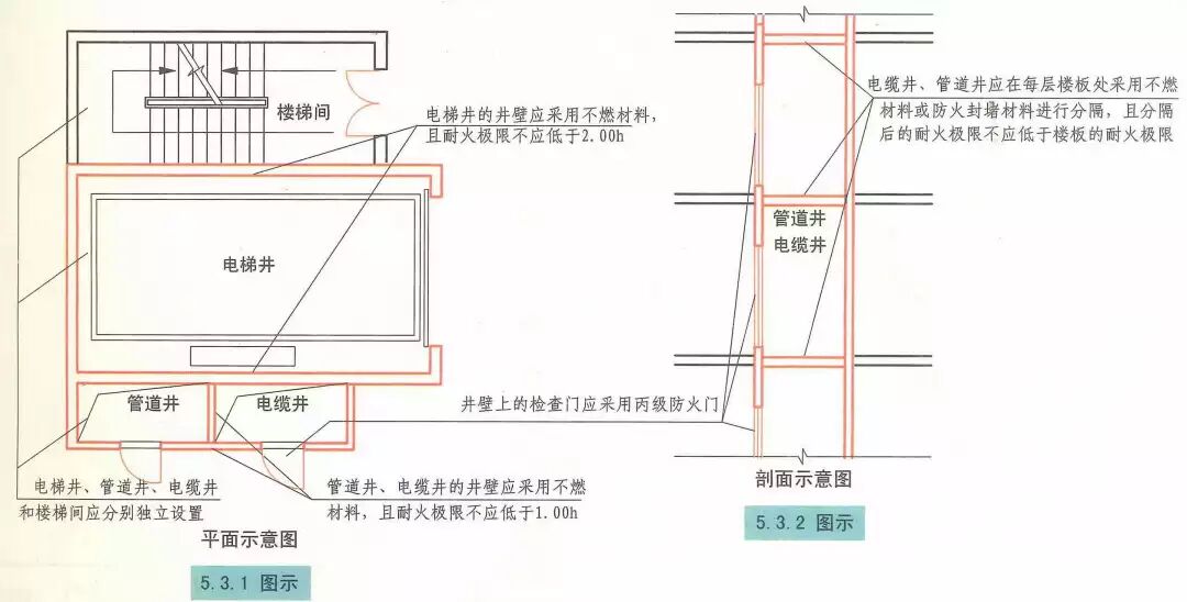

5.3.1 电梯井、管道井、电缆井和楼梯间应分别独立设置。管道井、电缆井的井壁应采用不燃材料,且耐火极限不应低于1.00h;电梯井的井壁应采用不燃材料,且耐火极限不应低于2.00h。【图示】
5.3.2 电缆井、管道井应在每层楼板处采用不燃材料或防火封堵材料进行分隔,且分隔后的耐火极限不应低于楼板的耐火极限,井壁上的检查门应采用丙级防火门。【图示】

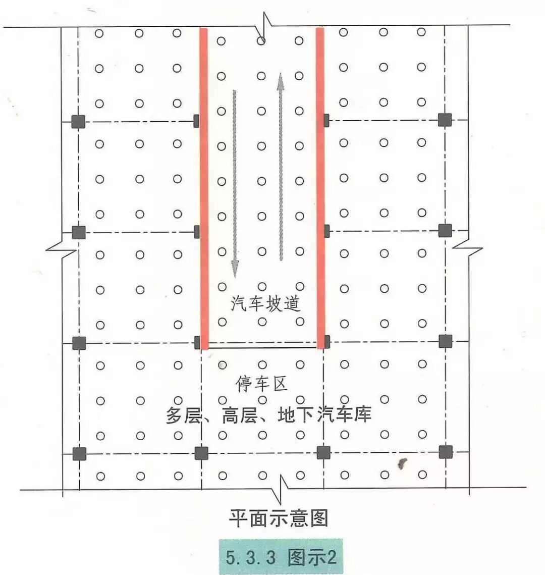

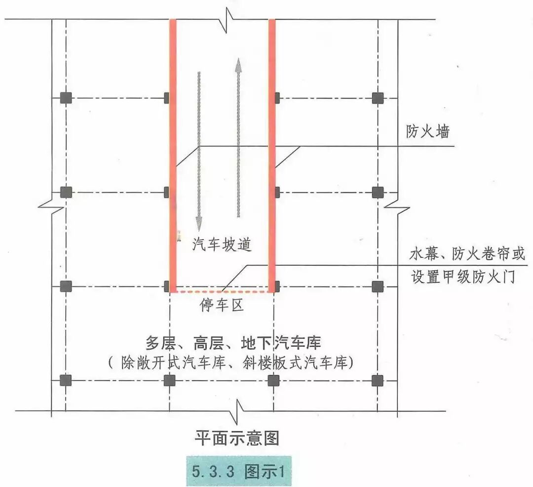

5.3.3 除敞开式汽车库、斜楼板式汽车库外,其他汽车库内的汽车坡道两侧应采用防火墙与停车区隔开,坡道的出入口应采用水幕、防火卷帘或甲级防火门等与停车区隔开【图示1】;但当汽车库和汽车坡道上均设置自动灭火系统时,坡道的出入口可不设置水幕、防火卷帘或甲级防火门。【图示2】
