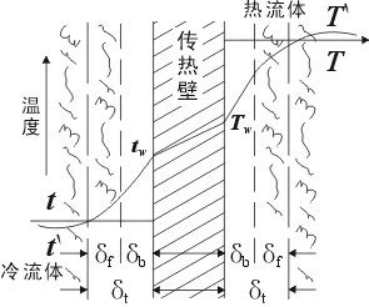

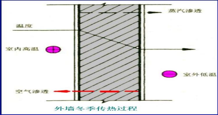

热传递(热量从高温物体传到低温物体的过程)
包括:热传导,热对流,热辐射。
1、热传导:热传导是介质内无宏观运动时的传热现象,其在固体、液体和气体中均可发生,但严格而言,只有在固体中才是纯粹的热传导,而流体即使处于静止状态,其中也会由于温度梯度所造成的密度差而产生自然对流。
2、热对流:对流传热是热传递的一种基本方式。热能在液体或气体中从一处传递到另一处的过程。主要是由于质点位置的移动,使温度趋于均匀。虽然液体和气体中热传递的主要方式是对流传热,但也常伴有
3、热辐射:是物体由于具有温度而辐射电磁波的现象。是一种物体用电磁辐射的形式把热能向外散发的热传方式。它不依赖任何外界条件而进行。它是热的三种主要传导方式。
0 3

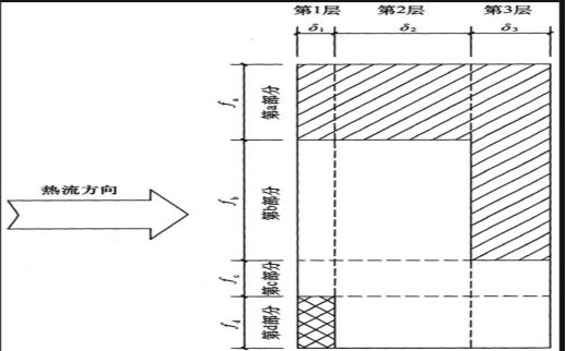

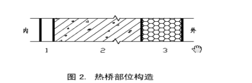

建减少热量通过外围护结构传递的途径
1:减少外围护结构的表面积。
2:选用导热系数较小,即热传阻较大的材料。
3:通过加大构件厚度的做法不经济。
热桥:在建筑外围护结构中,某些易于传热的热流密集的局部通道

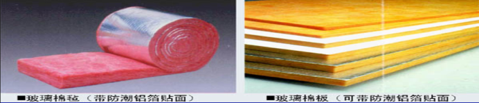

常用屋面保温材料:
1、板材:板材是做成标准大小的扁平矩形建筑材料板,应用于建筑行业,用来作墙壁、天花板或地板的构件。也多指锻造、轧制或铸造而成的金属板。
2、块材:块材是立体构成最基本的表现形式,他能最有效的表现空间立体的造型。
块材的特点:它具有长,宽,高三维空间的封闭实体。它还具有连续的表面,与线材和面材相比,具有稳重,安定,充实的特点。
3、卷材:卷材,就是已经生产成型的防水材料。防水材料分为两种,一种是涂料;一种是卷材。现卷材有SBS、APP、自粘、丙纶、PVC、氯化聚乙烯、三元乙丙等;现涂料有聚氨酯、JS、丙烯酸酯等。
4、散料: 散料就是堆积在一起的大量未经包装的块状、粒状、粉状物料(简称散料),例如煤、砂、谷物、水泥和糖块等。散料大多用输送机运送。

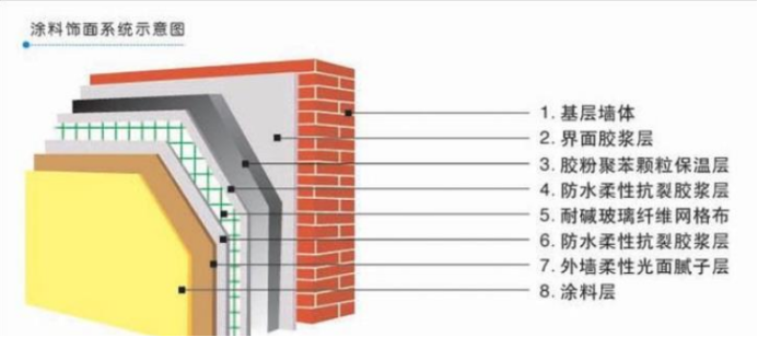

建筑外墙保温构造
建筑外墙面保温构造应满足以下:
1、适应基层的正常变形而不产生裂缝及空鼓。
2、长期承受自重而不产生有害的变形。
3、承受风荷载的作用而不产生破坏。
4、在室外气候的长期反复作用下不产生破坏。
5、罕遇地震时不从基层上脱落。
6、防火性能符合国家有关规定。
7、具有防止水渗透的功能。
8、各组成部分具有物理-化学稳定性。
9、组成材料彼此相容,并具有防腐性。

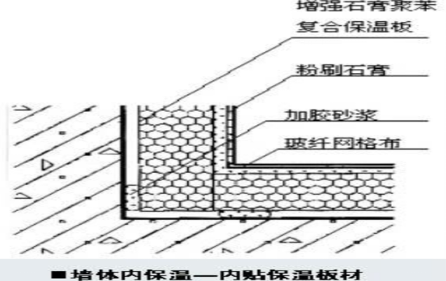

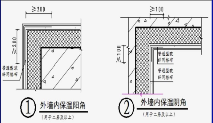

外墙内保温构造
1、硬质保温制品内贴
2、保温层挂装
3、外墙内保温特点
优点:不影响外墙外饰面及防水等构造。
缺点:占据较多室内空间,给用户自主装修造成一定困难。

外墙保温构造
1、保温浆料外粉刷
2、外贴保温板材
3、外加保温砌块墙
4、喷涂聚氨酯硬泡墙体保温体系
优点:不占用室内空间,使整个体系处于保温层之下。
缺点:外保温构造在对抗变形因素和防材料有更高要求。
