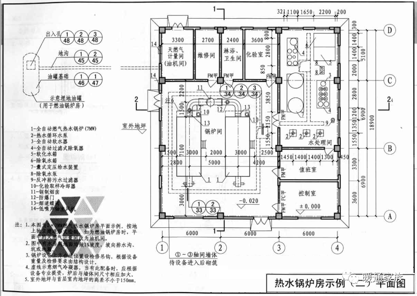

知识点:锅炉房排烟
来源:网络,如有侵权,请联系删除
1、燃油、燃气锅炉烟囱,宜单台炉配置。 当多台炉共用1座烟囱时,每台锅炉宜采用单独烟道接入烟圆, 每条烟道应安装密封可靠的烟道门。
2、燃油、燃气锅炉烟囱和烟道,应采用钢制或钢筋混凝土构筑。燃气锅炉的烟道和烟囱最低点,应设置水封式冷凝水排水管道。
3、钢筋混凝土烟囱及砖烟道的混凝土构件,其内表面设计计算温度高于100C的部位应设置隔热构造。钢制烟囱贴邻或穿越建筑物混凝土构件处,应根据烟肉内气体设计计算温度设置合理的隔热构造。
