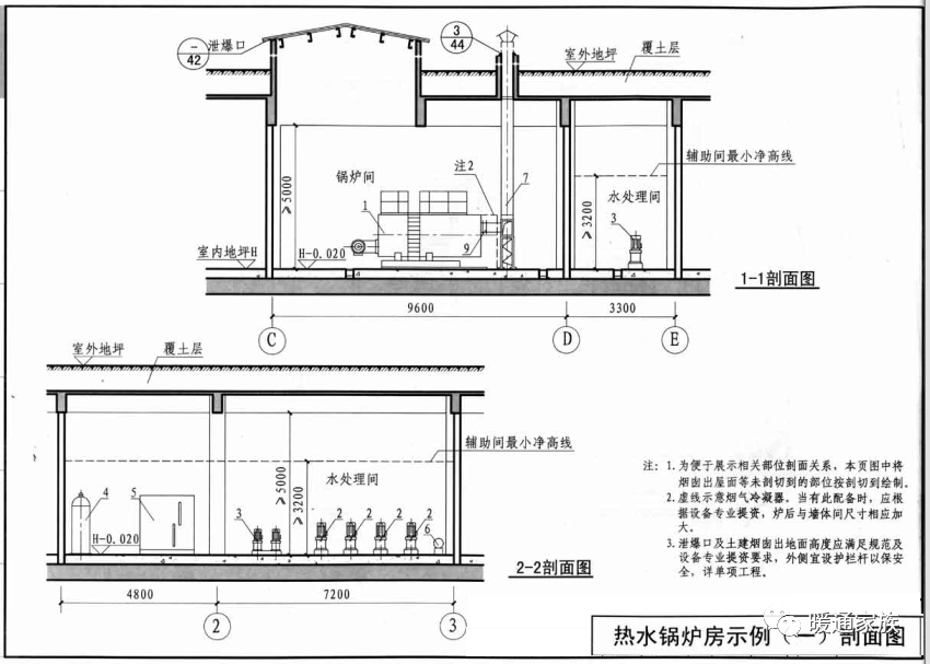

知识点:锅炉房隔音
来源:网络,如有侵权,请联系删除
1、独立设置的锅炉房应尽可能远离对环境要求较高的建筑和区域。锅炉房的噪声控制应符合国家标准《声环境质量标准》CGB3096-2008的规定。
2、锅炉房与其他建筑物相连或设置在其内部时,应避免设备噪声对周围环境及建筑内部正常使用造成影响。
3、锅炉房内各工作场所噪声声级的卫生限值,应符合国家职业卫生标准《工业企业设计卫生标准》GBZ1-2010的有关规定。
4、锅炉房设计时应采取以下隔振、隔声、吸声措施:
①、有振动的机电设备与其基础之间应设置隔振器;设备与管道连接应采用柔性接头;管线支承宜采用弹性支、吊架。
②、内墙面和顶棚应采取吸声构造措施。
③、锅炉房外门及锅炉房内有噪声房间的门采用隔声门。
④、非独立锅炉房的墙、楼板、隔声门窗的隔声量,应不小于35dB(A)。
