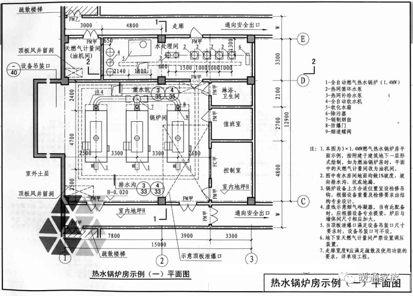

知识点:锅炉间地面
来源:网络,如有侵权,请联系删除
1、锅炉间及设有水箱、加热装置、蓄热器和水处理装置的辅助间地(楼)面应考虑防水和排水设计。
2、油箱间、油泵房地(楼)面应考虑防油、防滑措施。
3、对有酸、碱侵蚀的水处理间,化验室地(楼)面、地沟、坑井、化验台、水池等的设计,应符合《工业建筑防腐蚀设计规范》GB50046的规定。
4、燃气调压间地面应采用不发火花地坪。
