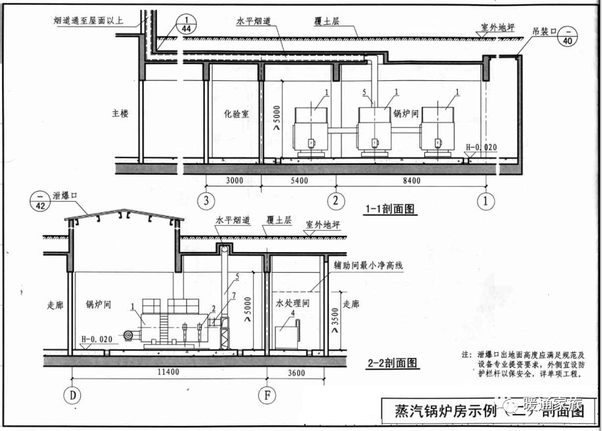

知识点:锅炉房通风散热
来源:网络,如有侵权,请联系删除
1、锅炉房应有良好的通风、散热设计,使室内温湿度符合规范及相关设备专业技术要求。
2、设在其他建筑物内的燃油、燃气锅炉房的锅炉间,应设置独立的送排风系统,其通风装置应防爆。
3、寒冷、严寒地区锅炉房应考虑防冻措施。
