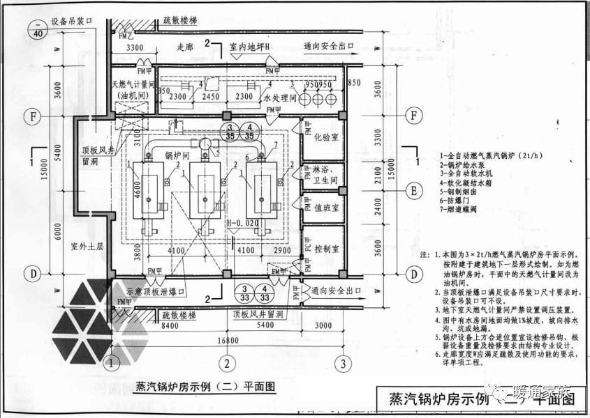

知识点:锅炉房人员疏散
来源:网络,如有侵权,请联系删除
1、锅炉房出入口的设置,必须符合下列规定:
①、暖通设计杜老师提醒,出入口不应少于2个。但对独立锅炉房,当炉前走道总长度小于12m,且总建筑面积小于200㎡时,其出入口可设1个。
②、设在其他建筑内的锅炉房,其疏散门均应直通室外或安全出口。
2、锅炉房通向室外的门应向室外开启;锅炉房内的辅助间或生活间直通锅炉间的门应向锅炉间内开启。
3、锅炉房应在墙体或顶板预留能通过设备最大搬运件的安装洞口,墙体安装洞口可结合门窗洞口或非承重墙设置;顶板安装洞口可结合顶板开洞设置或专门设置。
4、单台额定蒸发量>10t/h的蒸汽锅炉或单台额定热功率>7MW的热水锅炉,在锅炉上方适当位置应设置可将物件提升至锅炉顶部的吊装设施。其他情况下宜设吊装设施。
