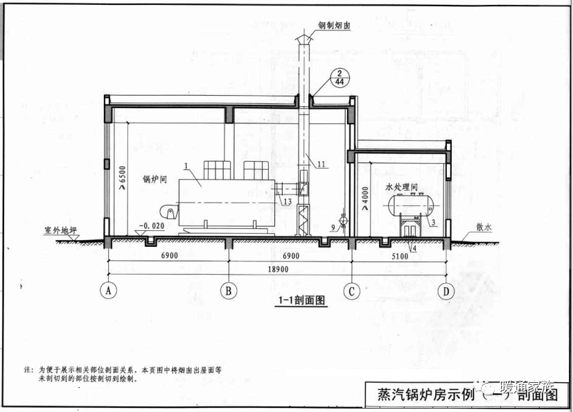

知识点:锅炉房防爆泄压
来源:网络,如有侵权,请联系删除
1、锅炉房结构设计应满足防爆要求,其承重结构宜采用钢筋混凝土或钢框架、排架结构。
2、仪表控制室朝锅炉操作面方向开设的隔声玻璃大观察窗,应采用具有抗爆能力(0.27-0.34Pa)的甲级防火固定窗。门应采用甲级防火隔声门。
3、锅炉房的外墙、楼地面或屋面,应有相应的防爆措施,并应有相当于锅炉间占地面积10%的泄压面积。泄压方向不得朝向人员密集的场所、房间和人行通道,泄压处也不得与这些地方相邻。
4、泄压设施宜采用轻质屋面板、轻质墙体和易于泄压的门、窗等,应采用安全玻璃等在爆炸时不产生尖锐碎片的材料。作为泄压设施的轻质屋面板和轻质墙体的质量不宜大于60kg/㎡。
5、屋顶上的泄压设施应采取防止冰雪积聚措施。
6、地下锅炉房采用竖井泄爆方式时,竖井的净横断面积应满足泄压面积的要求。
7、当泄压面积不能满足规范要求时,可在锅炉房的内墙和顶部(顶棚)部位敷设金属爆炸减压板作补充。
