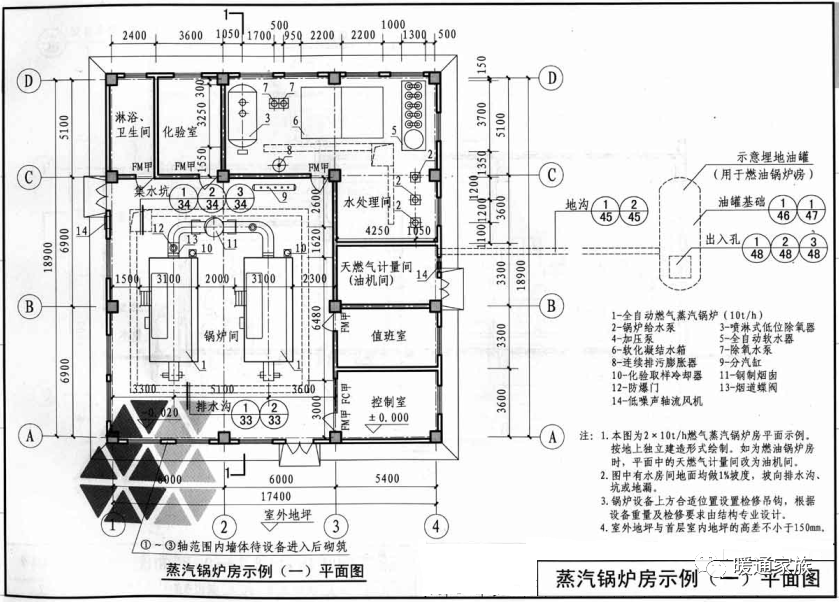

知识点:锅炉房防火
来源:网络,如有侵权,请联系删除
1、燃气,燃油锅炉房的建筑耐火等级不应低于二级。当设在其他建筑内时,还应同时满足该建筑耐火等级要求。
2、火灾危险性分类:
①、燃气调压间应属于甲类生产厂房。
燃气调压装置应设置在有围护的露天场地上或地上独立的建、构筑物内,不应设置在地下建、构筑物内。与锅炉房相邻的调压间应设置防火墙与锅炉房隔开,其门窗应向外开启并不应直接通向锅炉房,地面应采用不发火花地坪。
②、锅炉间应属于丁类生产厂房。
燃油、燃气锅炉房锅炉间与相邻的辅助间及其他房间之间的隔墙,应为防火墙;隔墙上开设的门应为甲级防火门。
③、油箱间、油泵间、油加热器间应属于丙类生产厂房。
上述房间布置在锅炉房辅助间内时,应设置防火墙与其他房间隔开。
3、燃油或燃气锅炉房贴邻民用建筑布置时,应采用防火墙与所贴邻的建筑分隔。
4、燃油或燃气锅炉房布置在民用建筑内部时,应符合下列规定:
①、燃油或燃气锅炉房应设置在首层或地下室一层靠外墙部位,但常(负)压燃油或燃气锅炉可设置在地下二层或屋顶上。设置在屋顶上的常(负)压燃气锅炉,距离通向屋面的安全出口不应小于6m。
②、锅炉房与其他部位之间, 应采用耐火极限不低于2. 00h的防火隔墙和不低于1. 50h的不燃性楼板分隔,在隔墙和楼板上不应开设洞口,必须在隔墙上开设门、窗时,应设置甲级防火隔声门、窗。
③、锅炉房内设置储油间时,其总储存量不应大于1?,且储油间应采用防火墙与锅炉间分隔;必须在防火墙上开门时,应采用甲级防火门。门口设置150~200m高挡油门槛。
5、设置在建筑内的锅炉房,外墙上的门、窗等开口部位上、下层间墙体高度应>1.2m,或设置宽度>1.0m的不燃烧体防火挑檐。
6、锅炉房的防烟、排烟设施、消防给水及灭火设施、消防供电及火灾报警、控制系统等消防设施的设计,均应符合相关专业规范及《建筑设计防火规范》GBS0016的规定。
