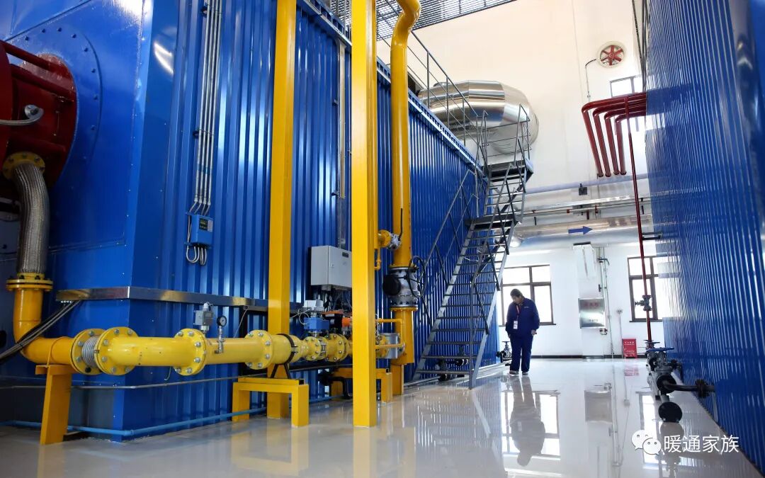

1、锅炉房宜为独立的建筑物。独立设置时与其它建筑的防火间距应满足规范要求。
2、锅炉房不宜设置在住宅建筑物内。
3、锅炉房不得与储存易燃、易爆或其他危险品的房间相连。
4、锅炉房燃料的选择应符合下列规定:
①、锅炉房设在其他建筑物内时,应选用燃油或燃气燃料.
②、地下、半地下、地下室和半地下室锅炉房,严禁选用液化石油气或相对密度>0.75的气体燃料。
③、锅炉房内设置地沟或集水坑,应采取有效措施,防止可燃气体、可燃蒸气等在沟、坑内积聚。
5、锅炉房受条件限制必须贴邻民用建筑布置或布置在民用建筑内部时,应设置在首层或地下室一层靠建筑物外墙部位,严禁设置在人员密集场所和重要部门的上一层、下一层、贴邻位置以及主要通道、疏散口两旁。
