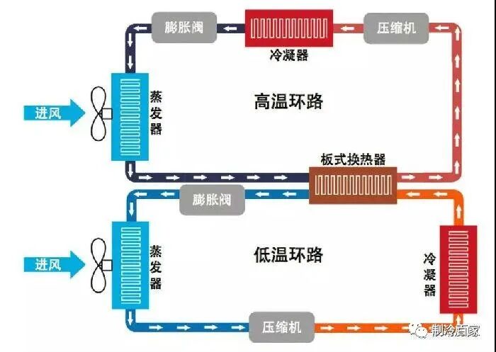

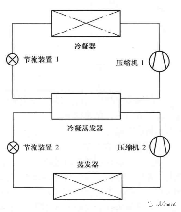

复叠热泵系统由两个相对独立的单级压缩热泵子循环(分别为高温级循环和
低温级循环)通过冷凝蒸发器耦合而成,系统原理如下图所示:
一般而言,高温级循环使用中温制冷剂,低温级循环使用低温制冷剂。
在低温级循环中,经节流装置2节流降压后的制冷剂进入蒸发器蒸发,然后经压缩机2压缩后进入冷凝蒸发器冷凝液化。最后进入节流装置2节流,完成整个循环。
在高温级循环中,经节流装置1节流降压后的制冷剂进入冷凝蒸发器蒸发,然后经压缩机1压缩后进入冷凝器冷凝液化,最后进入节流装置1节流,完成整个循环。
在复叠循热泵系统中,冷凝蒸发器是低温级循环与高温级循环这两个子循环相互耦合的关键换热部件,既作为低温级循环的冷凝器,又作为高温级循环的蒸发器,将热量从低温级向高温级传递。

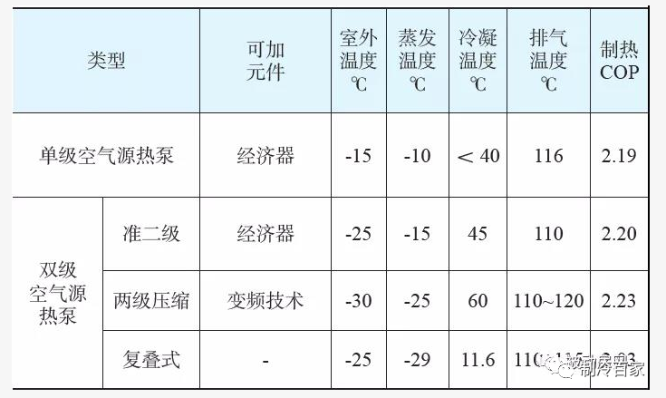

与普通单级压缩热泵系统相比,复叠热泵系统的低温级循环和高温级循环压
缩机的压力比显著降低,同时低温级循环冷凝器出口的制冷剂温度明显降低,因此低温制热运行时具有较高的制热量和COP、以及较低的排气温度。与准二级或双级压缩热泵系统相比,由于增加了冷凝蒸发器换热环节所以会导致不可逆损失的增加,制热量和COP相对较低,排气温度相对较高。
