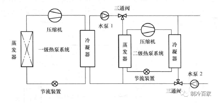

双级耦合热泵系统由空气-水热泵系统与水-水热泵系统组成,系统原理如
下图所示,空气源热泵系统和水ー水热泵系统分别为一级和二级:
在室外环境温度较高时,二级(水-水)热泵系统不工作,一级(空气ー水)热泵系统工作;制取的热水由水泵1输送到末端(风机盘管或地板供热),在末端放热后返回到一级热泵系统的冷凝器中。
在室外环境温度较低时,一级(空气-水)热泵系統和二级(水ー水)热泵系统均工作;两个三通阀均换向,一级热泵系统制取的10~20℃低温热水由水泵1输送至二级热泵系统的蒸发器中,二级热泵系统从低温热水中吸收热量后制取高温热水,,并由水泵2输送至末端,在末端放热后返回到二级热泵系统的冷凝器中。
在低温及超低温工况下,如上图所示双级耦合热泵系统降低了每一级的压缩机
压力比,相比于普通单级压缩热泵系统,双级耦合热泵系统制热运行时具有较高的制热量和COP,以及较低的排气温度。与双机双级压缩热泵系统相比,由于增加换热环节会导致换热损失增加,且无中间补气过程,因此:双级耦
合热泵系统制热量和COP均相对较低,排气温度相对较高,但系统运行控制相对简单。
