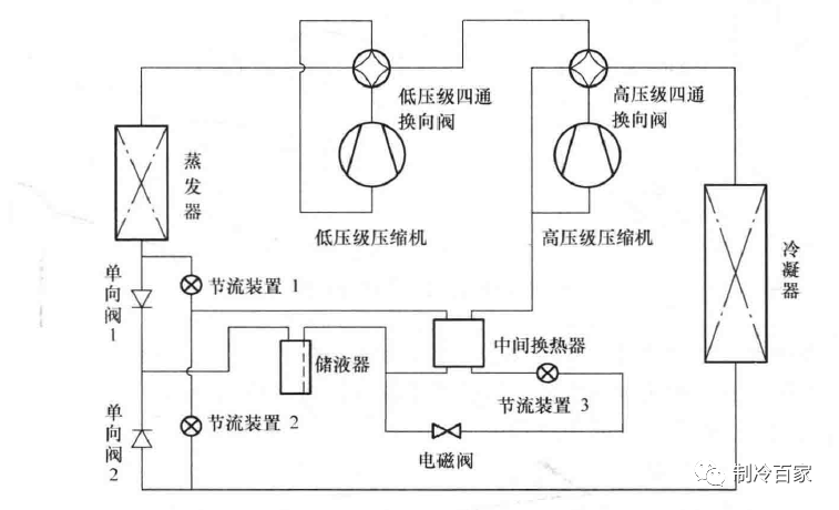

为了实现空气源热泵在不采用电辅热等情况下,满足寒冷地区冬季供热需求,采用两个压缩机串联的双机双级压缩空气源热泵系统应运而生。
如上图所示为双机双级压缩变频空气源热泵系统原理图。该系统采用两个变频
压缩机串联形成双级压缩一级节流中间不完全冷却循环,可以按照工况条件变换不同的工作方式,其工作原理如下:
在室外环境温度较高时,低压级压缩机排出的制冷剂直接通过高压级的四通
换向阀进入冷凝器,高压级压缩机不工作,这时该系统为普通单级压缩空气源热泵系统。
在室外环境温度较低时,高压级压缩机排气经高压级四通换向阀进入冷凝器
冷凝液化,经单向阀2进入高压储液器后分为主路和支路,支路制冷剂经电磁阀、节流装置3节流降压后进入中间换热器蒸发,同时主路制冷剂进入中间换热器被进一步过冷后经节流装置1节流降压进入蒸发器蒸发,再经低压级四通换向阀进入低压级压缩机;经压缩后依次进入低压级四通换向阀和高压级四通换向阀,再与从中间换热器出来的支路制冷剂气体混合后进入高压级压缩机,进一步压缩后排出完成制热循环。
采用双机双级压缩的空气源热泵可以切换为普通单级压缩运行模式,也可以
切换为双级压缩运行模式,这样既可以满足常温工况下的制热运行要求,又能在-18℃的低温环境中稳定、可靠地长期运行,压缩机排气温度始终低于130℃,能够在没有电辅热等条件下满足寒冷地区冬季供热需求,且具有较高的COP。
