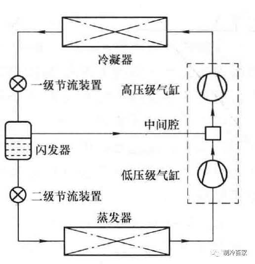

目前,在小型单机双级压缩空气源热泵系统中,大多使用滚动转子式制冷压
缩机。双缸双级滚动转子式制冷压缩机的气体压缩机构由低压级气缸和高压级气缸串联组成,在两个气缸之间的气体通道中设置中间腔体,中间补气管与中间腔相连。经中间补气管进入的中压制冷剂气体在中间腔内与低压级气缸排出的制冷剂气体混合,再由高压级气缸吸入。
双级压缩热泵循环系统的实现方式有多种,如上图所示为双级压缩空气源热泵
循环系统的一种实现方案:双级压缩二级节流中间不完全冷却循环系统原理图,它由压缩机(图1.7中虚框内,由低压级气缸和高压级气缸组成)、冷凝器、一级节流装置、闪发器、二级节流装置和蒸发器等组成。
与采用准二级涡旋式制冷压缩机和准二级滚动转子式制冷压缩机的空气源热
泵系统相比,双缸双级滚动转子式制冷压缩机空气源热泵系统具有以下优势:
01)、中间补气量大于准二级系统,有利于提高制热量和降低排气温度。实际结果表明,在室外环境温度为-15℃时,设计良好的双级压缩空气源热泵系统的制热量与常规单级压缩空气源热泵系统相比提升幅度可达40%,高于准二级压缩空气源热泵系统制热量的提升幅度。
02)、压缩机的总压カ比由低、高压级气缸分担,使得每级气缸的压力比显著减小,提高了压缩机的容积效率和等熵效率,有利于提高热泵制热量和COP。
