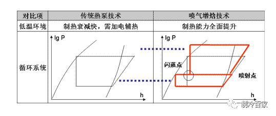

准二级压缩技术就是我们常说的喷气增焓技术。

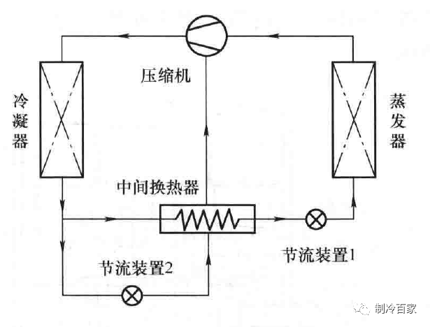

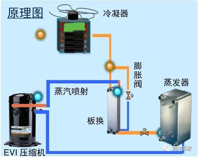

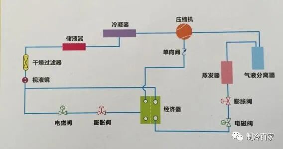

采用带中间补气口的涡旋式制冷压缩机,准二级压缩空气源热泵系统提高了低温制热量和COP。上图所示:为采用涡旋式制冷压缩机的准二级压缩空气源热泵循环系统图,系统循环如下:
带中间补气口的涡旋式制冷压缩机排出的高温高压制冷剂气体,经冷凝器冷凝放热后变成中温高压的制冷剂液体,在冷凝器出口分为主路和辅路,辅路制冷剂液体经节流装置2节流降压后,变为中压的制冷剂两相混合物进入中间换热器。吸热蒸发为气体后进入压缩机的中间补气口,主路制冷剂经中间换热器过冷后,经节流装置1节流降压后变为低温低压的制冷剂两相混合物进入蒸发器;吸热蒸发为气体后进入压缩机吸气口,经压缩机压缩后与辅路的制冷剂气体在压缩机工作腔中混合,再进一步压缩后排出压缩机,形成一个完整的循环。
与普通空气源热泵机组相比,准二级压缩空气源热泵系统机组具有以下两个
突出特点:

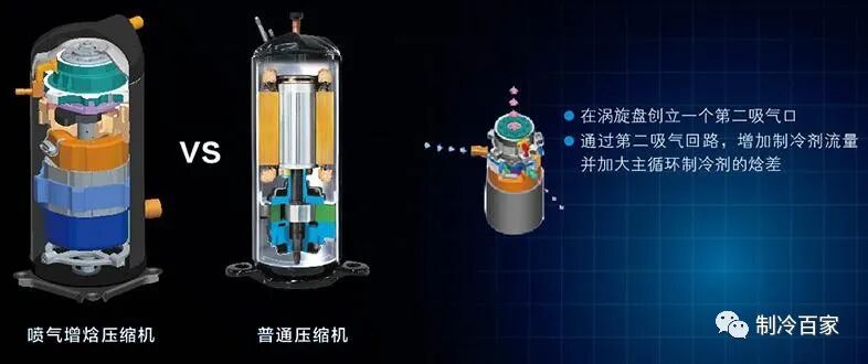

01)、压缩机上设有中间补气口,通过辅路补入中温中压制冷剂,既增加了流经冷凝器的制冷剂循环流量,又降低了蒸发器入口的制冷剂比焓,从而提升低环境温度下的系统性能。
02)、通过关/开辅路上的节流装置,可以实现单级压缩热泵系统和准二级压缩机热泵系统的切换,既能够确保常温工况下的系统性能,又能够确保在室外低环境温度下的安全、可靠运行。
采用涡旋式制冷压缩机的准二级压缩技术,已成功应用于低温空气源热泵系统
中,其低温制热性能相比于单级压缩系统提升幅度明显;在-15℃室外环境温度下制热量提升20%以上。
