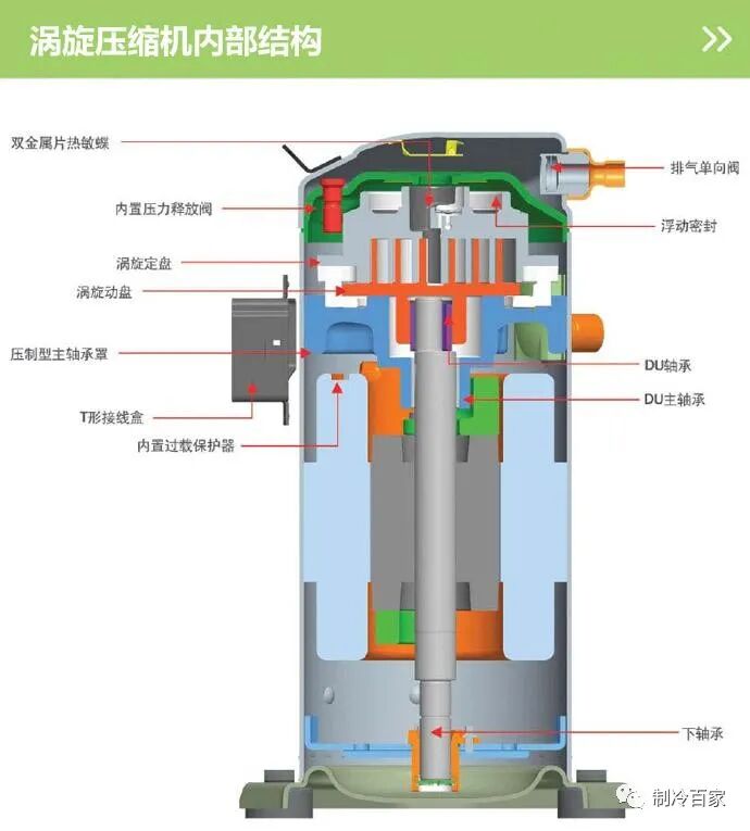

由上述空气源热泵制热量衰减原因分析可知,制冷剂单位容积制热量下降是
制热量衰减的主要原因,因此增大压缩机的实际输气量是解决空气源热泵制热量衰减的有效措施:
压缩机变频(变转速)技术能够在压缩机气缸工作容积不变的情况下,通过提高压缩机的运行频率来达到增大压缩机实际输气量的目的,从而有效减缓制热量衰减幅度。
变频技术已成为空气源热泵制热量衰减的重要解决措施之一,在实际应用中据室外环境温度和室内设定温度来调节压缩机运行频率,以缓解热量供需矛盾。
