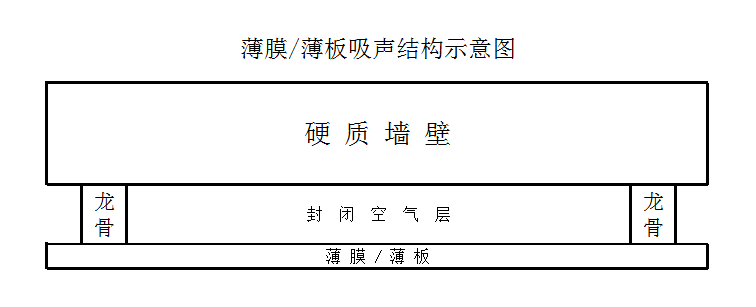

(1)薄膜/薄板吸声结构
先上示意图

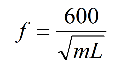

薄膜吸声结构的原理是用不透气的软质膜状材料(例如塑料薄膜)与背后的封闭空气层共同形成一个质量——弹簧系统。当该系统受到声波作用时,将对系统共振频率附近形成较大的声吸收。如果薄膜不施加拉力,那么共振频率f可计算如下:
m——薄膜的单位面积重量
L——空气层厚度

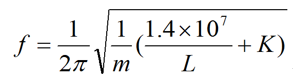

如果将薄膜换成薄板(如塑料板、石膏板、木质纤维板等),那么就必须考虑其能够传播弯曲波的影响,或称之为劲度,用K表示(此数据可由薄板材生产商提供),那么此时共振频率f可计算如下:
薄膜/薄板结构可用来对付频率较为单一的声波,在工程实际运用中,我们可以先计算清楚房间驻波的数据,然后有针对性地设计制作薄膜/薄板结构加以应对。

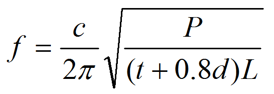

穿孔板吸声结构由穿孔板材和背后的空气层组成,可以把它看作是亥姆霍兹共振器的组合与扩展。它的吸声特性主要由板厚、孔径、孔距、空气层等数据决定。由于穿孔板可进行装饰处理(例如油漆),且一般具有较好的强度,因此在工程中应用十分广泛。
穿孔板吸声结构的共振频率f计算如下:
c——声速
t——穿孔板厚度
d——孔径
P——穿孔率(穿孔面积与总面积之比)
L——空气层厚度
由公式可见,市场上购买的成品穿孔板材,无法调节t、d、p的值,因此主要的变量为L,也即空气层厚度。在实际工程运用中,常将此结构运用在吊顶处,此时L即可有较大范围的调节空间,而不影响使用面积。

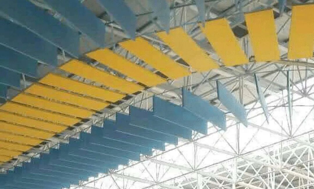

空间吸声体好比声学构造里的活性炭,它能在尽量不占用过多使用面积的前提下,增大吸声效果,减少施工工时。一般这种空间吸声体可以买到成品,也可以自己用穿孔板做外壳,内填多孔吸声材料制作。
体育场内吊挂的空间吸声体
