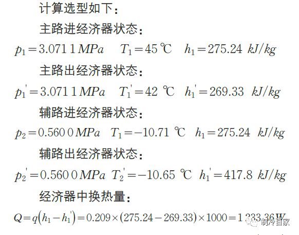

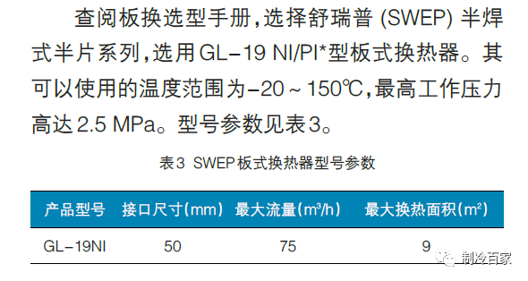

7.1 经济器的选型
经济器相当于是一个换热器,其基本原理如同蒸发器和冷凝器的原理,制冷剂和外界环境进行换热,从而使制冷剂得以过冷。为了满足此次设计的制热需求,所选用的经济器是板式换热器:

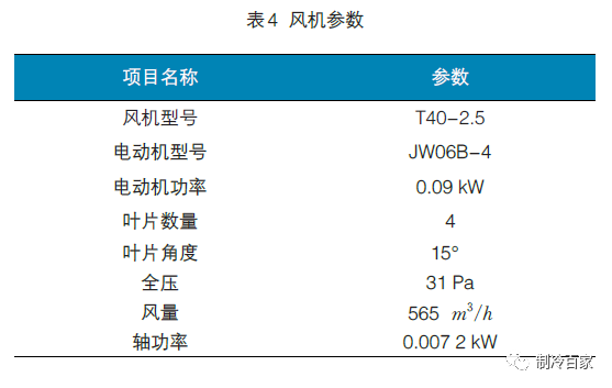

7.2 循环风机的选型
风机是将输入的机械能转换为动能的器件,它关系到整个系统的输配能耗,是非常重要的部分。根据风量q=10250m3/h,风阻△P=84.75Pa,选择T40型轴流通风机,型号T40-2.5,风机参数见下表:

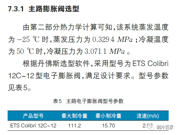

7.3 热力膨胀阀的选型
膨胀阀是制冷循环中一个不可或缺的部件之一,一般安装于储液罐和蒸发器之间。膨胀阀对高温高压的制冷剂液体进行节流使之成为低温低压的制冷剂蒸汽。

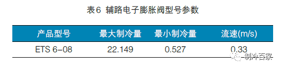

7.3.2 辅助电子膨胀阀选型
根据设计参数:所需制冷量为1.233kW,所用制冷剂为R410a蒸发温度T0=-10.7℃,蒸发压力Pm=0.5600MPa;冷凝温度Tk=50℃,冷凝压力P=3.0711MPa。
根据丹佛斯选型软件,采用型号为ETS6-08型电子膨胀阀,满足设计要求。型号参数见下表:

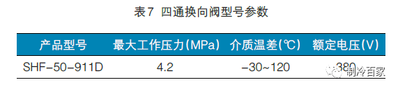

7.4 四通换向阀的选型
四通换向阀是制冷设备中不可或缺的部件之一,其工作原理是:通过将制冷剂的流动通道改变,从而使制冷剂的流向改变。
本设计中,四通换向阀主要起到除霜的功效。所谓机组的除霜就是让系统进行的循环变为逆循环,不可以向室内提供热量,仅用于除霜,且会从室内吸收部分热量。
制冷量为30.75kW换算为13.2匹,因此选择四通换向阀时选择14匹的四通换向阀。
此次设计中选用的是浙江三花公司SHF-50-911D型四通换向阀。型号参数见下表:

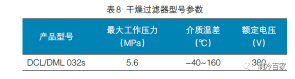

7.5  干燥过滤器的选型
热泵机组内循环系统内存在着水分及杂质等,会对设备的性能和使用寿命等带来负面作用,严重时可损坏压缩机。
干燥器和过滤器在热泵部件中也是一个不容忽视的重要部件。冷媒在干燥器中的安全流速为:0.013~0.033m/s之间,流速过快很容易使干燥剂变成粉状。过滤器一般选择与冷媒及润滑油相容的金属细网,过滤网脏后可拆卸用汽油清洗,洗后的金属网可第二次使用。
根据设计参数:制热量Q=75kW,蒸发温度t=-20℃,冷凝温度t=50℃,以及干燥过滤器在系统中所处的位置,选用丹佛斯公司型号为DCL/DML032s的干燥过滤器。DCL干燥过滤器,适用于HFC和HCFC制冷剂。80%分子筛,20%活性铝氧化物。型号参数见下表:

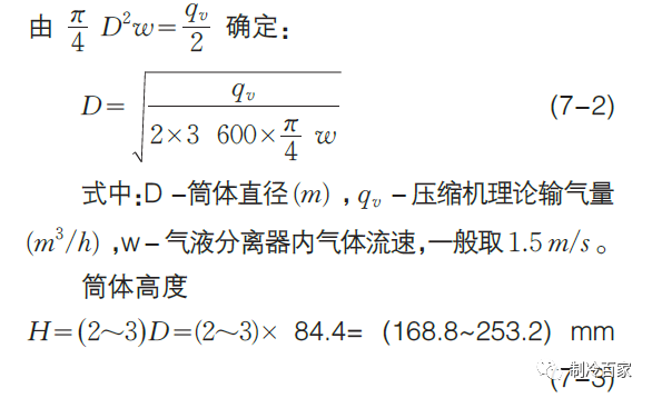

7.6 气液分离器的选型:
气液分离器一般安装在压缩机进、出口处用于将气体和液体分离开来,从而提高设备的性能。选用强度大、气密性好的气液分离器可以更好地提高系统的制冷能力。
在选型时,气液分离器应能容纳50%系统的充灌23。气液分离器筒径计算公式:
此次设计中选用的是15匹的气液分离器,口径为18mm,筒体高度399mm,满足设计需求。
