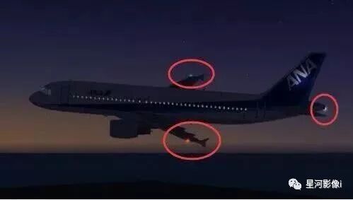

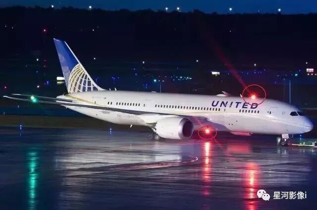

1.红色防撞灯
红色防撞灯:又叫做信标灯,EACON LIGHT或BEACON,分别安装在飞机的上下中部,各一支。用途是防止航空器相撞。此灯根据机型适配的控制器不同,以一定的频率爆破闪烁。
此灯在飞机推出及发动机运行时打开!(只要飞机动就必开)

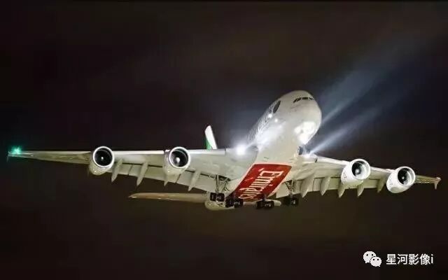

2.航行灯
 航行灯,又称位置灯,即航行时需要打开的灯。由三盏颜色不同的灯光组成,用以标明飞行的航行方向和位置。
 飞机上的三色航行灯,在世界各国有统一的规定: 顺着飞机方向看上去,左翼尖端的为红色灯,右翼尖端的为绿色灯,垂尾顶端的为白色灯。为了增大可视程度,有的飞机在翼尖还安装两组同样颜色的灯。
 飞行员在驾机飞行的过程中,如果看到对面左红右绿尾白,则知道它与自己的飞机顺航,也是向前飞行,只要保持一定距离便不会相撞;如果看到前方飞机的航灯为左绿右红,便知道它是朝自己的方向飞来,应立即采取避让措施,以免发生撞机事故;如果只看到红灯,就表示对方飞机在你面前从右往左开;只看到绿灯,就表示对方飞机在你面前从左往右开。标志灯分别安装在两侧的水平安定面翼尖上,提供对垂直安定面上的航空公司标志进行照明。
空客飞机位两组航行灯,它的LOGO灯当主起落架减震支柱被压缩或襟翼伸出15度以上时标志灯亮。

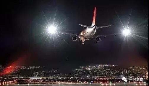

4.着陆灯
着陆灯:LANDING LIGHT,此灯安装在两侧机翼翼根,左右各两只。用于起飞着陆时照亮跑道。此灯功率很大,使用时产热很高,因此需要高速气流进行冷却。因此在地面起飞前才能打开。
飞机起飞滑跑前打开,离地后关闭、飞机最后进近阶段打开,落地后即关闭

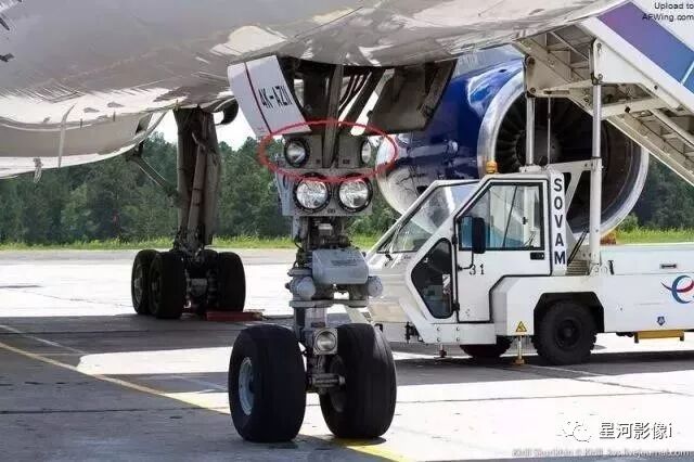

5.滑行灯
机头灯(空客飞机 ):NOSE,此灯安装在前起落架上,两个灯分别叫做起飞灯和滑行灯。放在T.O位置时起飞灯和滑行灯都亮,放在TAXI时只有滑行灯亮。此灯用于滑行道及跑道的前照明,飞机滑行时放在TAXI位,进跑道后放在T.O位置。飞机起飞后关闭。前起落架收起时,自动关闭。
滑行灯(波音 飞机):TAXI LIGHT,此灯安装在前起落架减震支柱上。1个。地面滑行时,用来照明飞机前方。 飞机在滑行时打开,离地后立即关闭

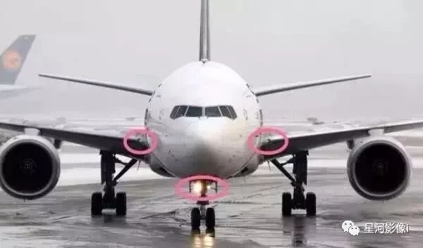

6.跑道脱离灯
跑道脱离灯又叫转弯灯或跑道边灯,安装在前起落架减震支柱上和机翼翼根处,左右各一个。
相比同样安装在前起落架的着陆灯和滑行灯,跑道脱离灯可以提供更宽幅面的照明。它可以提供机头前方两侧的照明,用于照明跑道出口、滑行道入口、跑道边线,启动发动机后打开,另外用途为夜间示意地勤人员准备滑出。
