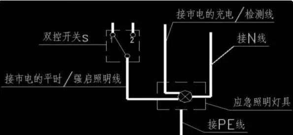

一.消防应急灯开关接线
对于只含有应急光源且自带电池的应急灯具,即只含有一个光源。从应急灯具接出来的线最多的情况有4根,一根照明线,一根充电/检测线,一根N线,一根PE线,应急灯具的接线:我们先来讲只含有应急光源且自带电池的应急灯具,即只含有一个光源。从应急灯具接出来的线最多的情况有4根,一根照明线,一根充电/检测线,一根N线,一根PE线

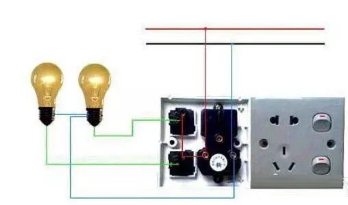

二.应急灯单控开关接线
把两个单刀双掷开关的两个触点分别相连,即开关1的触点1与开关2的触点1相连,开关1的触点2与开关2的触点2相连,然后两个开关的刀做为整个开关的两端接入电灯的两端。这样当开关1和2的刀同时接打向各自触点1或同时打向触点2时,电路接通,则灯亮。
若两开关的刀一个打向触点1而另一个打向触点2时,电路不通,则灯灭。因此两个开关都可以控制灯。两个开关可以放在楼梯的上下两端,或走廊的两端,这样可以在进入走廊前开灯,通过走廊后在另一端关灯,既能照明,又能避免人走灯不灭而浪费电。

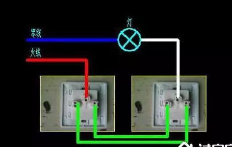

三.应急灯双控开关接线
先来认识一下双联双控开关的导线颜色吧。红色代表的是火线;蓝色代表的是零线;绿色代表的是来回线。认识了导线颜色之后,让我们开始接线吧。
先将一个双控开关的中间接线柱连接到火线,再将另一个双控开关的中间接线柱连接到灯头(或螺口灯头的中心舌片),然后连接来回线,也就是用两条绿色导线任意连接上下两个接线柱;零线则直接连接到灯头的另一个触点(或螺口灯头的螺纹)这样就完成连接了。

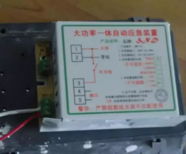

五.常见应急灯接线法
一般情况下,是1根火线,1根零线,1根接地线,这3根线是常规灯具的接线法,另有1根火线从相应的配电箱引出至应急灯具接充电电源。这样在配电箱回路开关跳闸后,应急灯具能利用充电电池点亮,并边充边亮;也可能非消防配电箱切断跳闸后,充电电池能保持一定时间的点亮。
