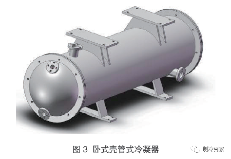

本设计中,选取水冷式冷凝器,制冷剂走管外,冷却水走管内,冷却水升温后用于供应生活热水。此外由于冷凝器需要产生75kW的热量,热量相对较大,一般的冷凝器无法达到要求,综合考虑选择卧式壳管式冷凝器,见下图:
查阅文献,计算可知,在此次设计中,传热管选用低肋管,分为四个流程,每流程平均管数15根,有效长度为1.1m,实际冷凝管长度1.12m。为了保证冷凝器可以达到更好的效果,在冷凝器进出口及外壳包裹一层保温材料。

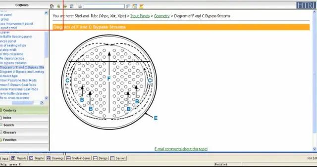

关于壳管设计的软件,我们推荐 HTRI软件:
HTRI是更专业的换热,按结构模块可以做空冷器、省煤气、板换、管壳套管、螺旋板、发夹式管壳、布管工具、震动分析、燃烧器 壳管换热器示例 综合管道阻力、管道附件阻力及其他设备阻力的大小,合理选择设备,保证总阻力在规定范围内;
