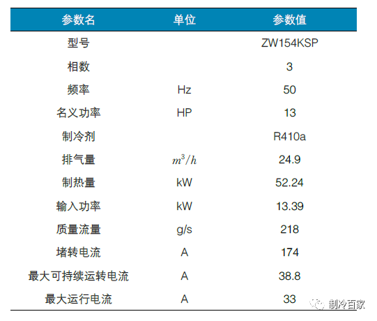

本次设计制热量75kW,应选择中型压缩机。此次设计系统为喷气增焓系统,因此对压缩机的要求很高,应选用低温型喷气增焓压缩机。
1)、由热力计算结果可知压缩机实际耗功:
 Wel=103.75 kJ/kg
2)、压缩机吸气体积流量:
V=0.0168m3/s
对比各类型压缩机性能,选择艾默生旗下谷轮公司补气增焓(涡旋)压缩机,型号为ZW154KSP。压缩机型号参数和适用范围见下表:
压缩机测试工况:蒸发器温度-5℃、冷凝温度60℃、过热度11K、过冷度8.3K;
EV控制条件:排气温度<115℃、经济器过热度6K、排气温度>115℃时调节喷射量使排气温度≤115℃。
比对所选压缩机的制热量,以及所设计的低温型空气源热泵热水机组所需制热量,此次设计拟采用两台谷轮补气增焓压缩机。
