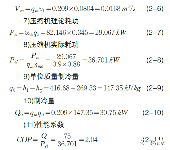

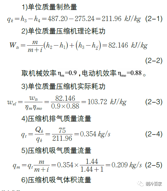

知识点:空气源热泵热水器 来源:网络,如有侵权,请联系删除 喷气增焓系统压焓图见下图: 经过热力计算可知,压焓图上各个点状态参数见下表: 关于这些状态点的参数,我们推荐可以采用excel结合Refprop做制冷系统的热力计算,得到如下的效果: 推荐资料: 空气源热泵热水器设计图纸 https://ziliao.co188.com/d41458350.html
