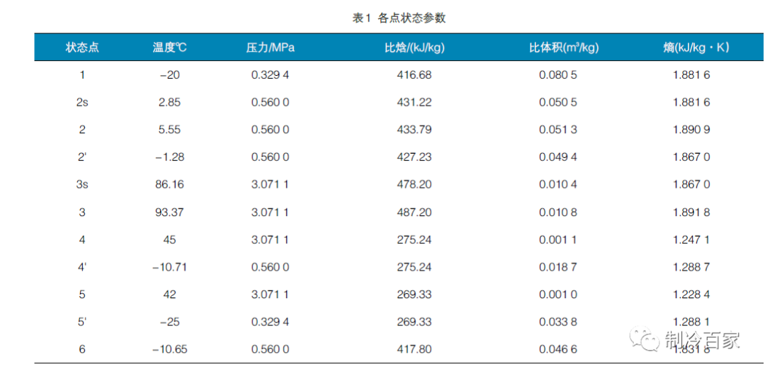

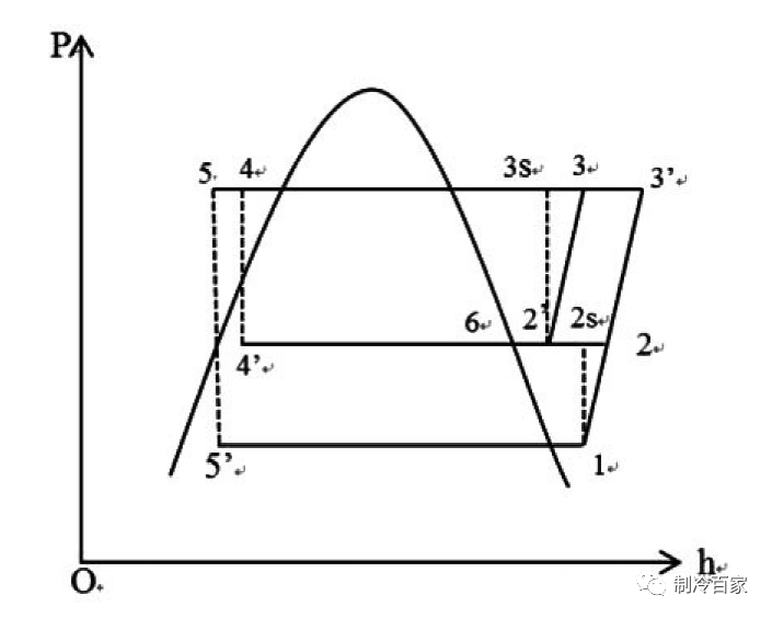

喷气增焓系统压焓图见下图:
经过热力计算可知,压焓图上各个点状态参数见下表:

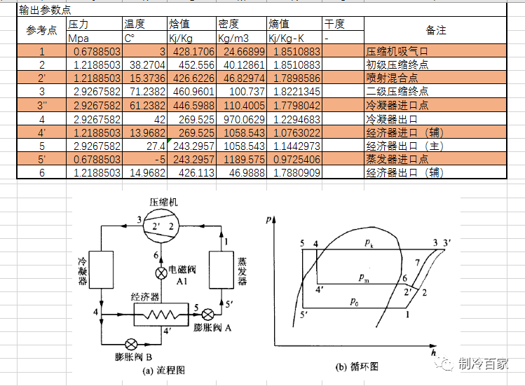

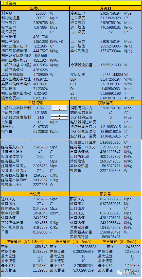

关于这些状态点的参数,我们推荐可以采用excel结合Refprop做制冷系统的热力计算,得到如下的效果:
