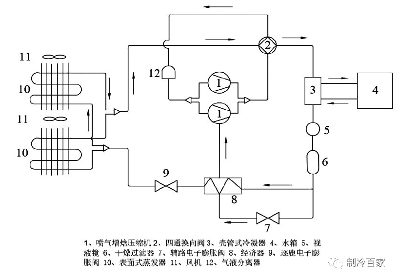

喷气增焓空气源热泵热水器机组循环流程见下图:
制冷剂循环过程分为以下四个流程:
首先:四通换向阀通过管道连接接收来自压缩机排出的高温高压气体,如果外界环境比较冷,气体经过四通换向阀可以达到除霜的效果。
其次:冷凝器位置在换向阀之后,换向阀无法改变制冷剂的状态,进入冷凝器的制冷剂状态和进入换向阀的制冷剂保持一致。制冷剂带的热量通过冷凝器传递到冷却水中,使水的温度升高。
然后:在冷凝器和干燥过滤器的连接管道上装有视液镜,可以对制冷剂状态有一个直观的观察。制冷剂中有时会带有一些杂质存在影响整个系统,所以需要进行过滤排除。制冷剂从干燥过滤器出来,一部分到电子膨胀阀B后变为低温低压的气液混合物,另一部分流经主管道,两部分制冷剂在经济器中相遇交换热量。辅助回路的制冷剂气体被升温后被喷气增焓压缩机的辅助进气口吸入,进行二次压缩。主管道中的制冷剂通过另外一个节流部件—电子膨胀阀A降压后流向蒸发器。
最后:环境中的热量被蒸发器中的制冷剂不断吸收,状态发生改变成气体,随后进入压缩机被压缩,两者之间设有气液分离器。由此完成了一个完整的制冷循环。
与传统的空气源热泵系统相比,由喷气增焓压缩机完成的中间补气阶段是该系统最重要的一个阶段,该阶段由喷气增焓(涡旋)压缩机及经济器完成。因此,喷气增焓(涡旋)压缩机和经济器为整个机组的两个核心部件。
