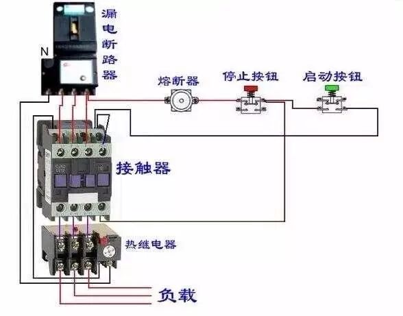

交流接触器启动停止原理图
如果接触器是用380V的,则接线为:
1,由电源来的一端接三相线到接触器的主触点的一端,这称为“上桩头”(当然之前应该有空气开关等控制其通或断);
2,接触器的主触点的另一侧(称为下桩头)接到电动机的接线柱上,这第一和第二两项为“主电路”;
3,从电源来的一端,接出任意一根相线(可从接触器上桩头上接线),接到停止按扭的“常闭接点”(即按下按扭后是断开的那一组接点)上的一个接点;
4,停止按扭常闭接点的另一个接线柱接出一根线到启动按扭的一组“常开接点”(即按下按扭后为接通的那一组)的一个接线柱上;
5,启动按扭常开接点的另一个接线柱接出线到接触器线圈接线柱的一个点上;
6,接触器线圈接线柱的另一个接点接到电源来的一端(既接触器上桩头那侧,也可在此选另外一相)的另外一路相线上;
7,从停止按扭接到启动按扭的线路,也就是在停止或启动按的接线之间的两个接线点之间的任意一个接点上,接出一路线到接触器的辅助触点(即除了主回路触点外的触点)的常开接点(即接触器在没有吸合时是断开,而吸合后是闭合的那组辅助触点);
8,接触器辅助触点的另一个接点,接出一路线,接到从启动按扭和线圈连接的那个接点上。
