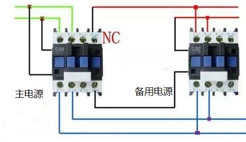

双电源切换,即主电源和备用电源之间的切换,该应用非常广泛。实现该功能的方法很多种,比如说两个交流接触器实现,或者一个继电器加两个接触器实现,或者直接使用双电源转换开关等等。那么我们如何用两个交流接触器去实现主电源和备用电源的切换呢?下面我们一起来看看吧~
设计要求如下:
1、主电源和备用电源都有电的情况下,自动处于主电源接通状态;
2、主电源无电时,自动切换到备用电源,主电源来电后,自动切回主电源断开备用电源;
需要的元器件:
两个德力西空开、两个德力西CJX2 1210、导线若干。
原理及电路图:
备用电源的线圈走主接触器的常闭点,主电源接触器吸合主电路导通。主电源断电,备用电源通过主接触器的常闭点导通。如果主电源恢复正常,备用电源断开。
在视频中我们可以看到操作,首先打开主电源,主电源的交流接触器吸合,输出的指示灯点亮。在主电源打开的情况下,再打开备用电源,这时接触器没有变化(主电源的交流接触器吸合、备用电源的交流接触器不吸合)。但是当我们把主电源断开时,可以看到主电源的交流接触器断开,备用电源的交流接触器得到吸合,此时输出指示灯还是常亮的。当再次打开主电源的时候,又会进行切换,如此便实现了主电源和备用电源相互切换的功能。
